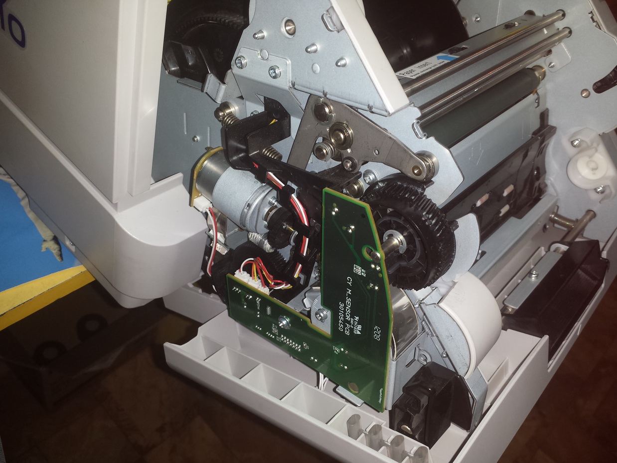

Ваш трупик пока поживет. Заменили двигатель подъема головы , отпечатали где-то 150 фоток, затыкаться перестал.
Поскрипывает он, правда, но вроде, работает. Нож рекомендуем все же заменить, тем более, если он у вас есть.
Ремонт вам встал в 9000 рублей. Вот как то так.
| Сообщение #1532 Отправлено 05 октября 2015 - 11:50
Ок, спасибо, созвонимся сейчас, нож поменяем конечно, ему уже давно пора, больше 100 всё же прошёл. Поскрипывание фигня, они после 40-50к пробега уже издают не такие ровные звуки как с новья

Кстати, поменял сегодня нож, хотел сделать мануал с фотками если кому надо, но в процессе решил что не надо. Там работы ровно на 5 минут, снять кожух дверцы, это два болтика, и внутри снять сам нож, это ещё два болтика и два штекера с проводами, перепутать ничего невозможно даже если сильно захотеть.
