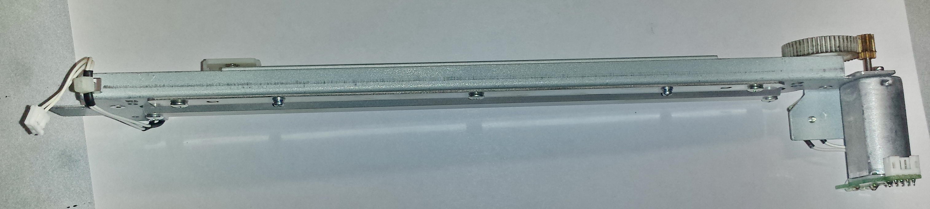

Здравствуйте
У меня к сожалению принтера DNP нет
но меня очень интересует устройство и работа
узла обрезки рулона бумаги
Поскольку эту ветку смотрят люди занимающиеся ремонтом
может у них есть возможность скинуть фото этого узла
Или страницу из мануала где нарисован этот узел.
Эта информация мне интересна в познавательных целях
уж очень небольшие размеры того места где он стоит.
т.е. ни изготавливать ни делать самостоятельно такой узел я конечно не буду.
Хотя если есть возможность получить "убитый" для опытов
я бы возможно не отказался.
информацию можно в лс

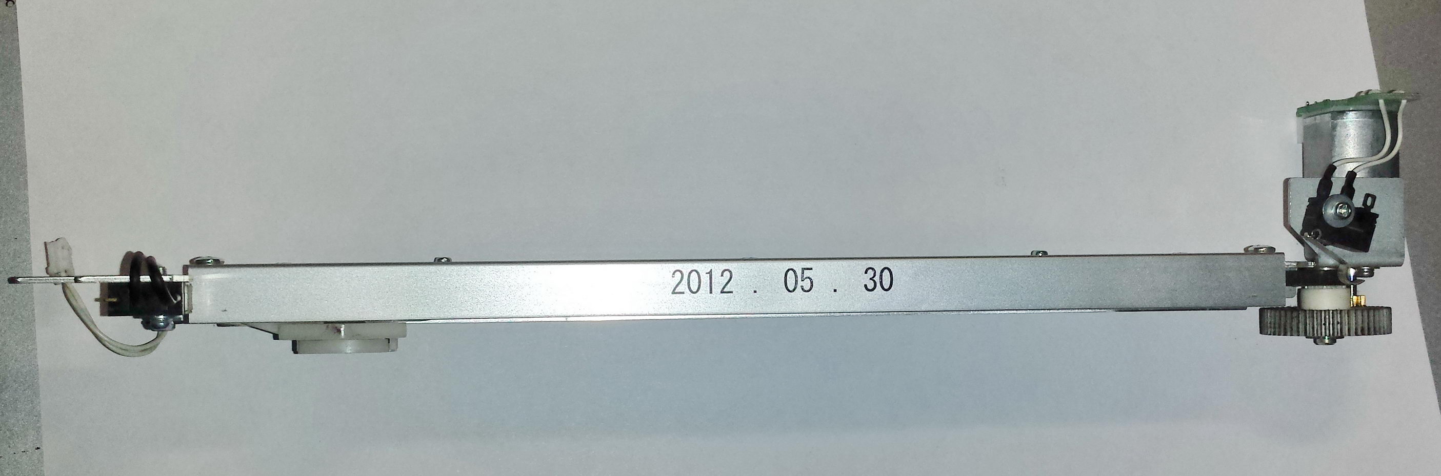

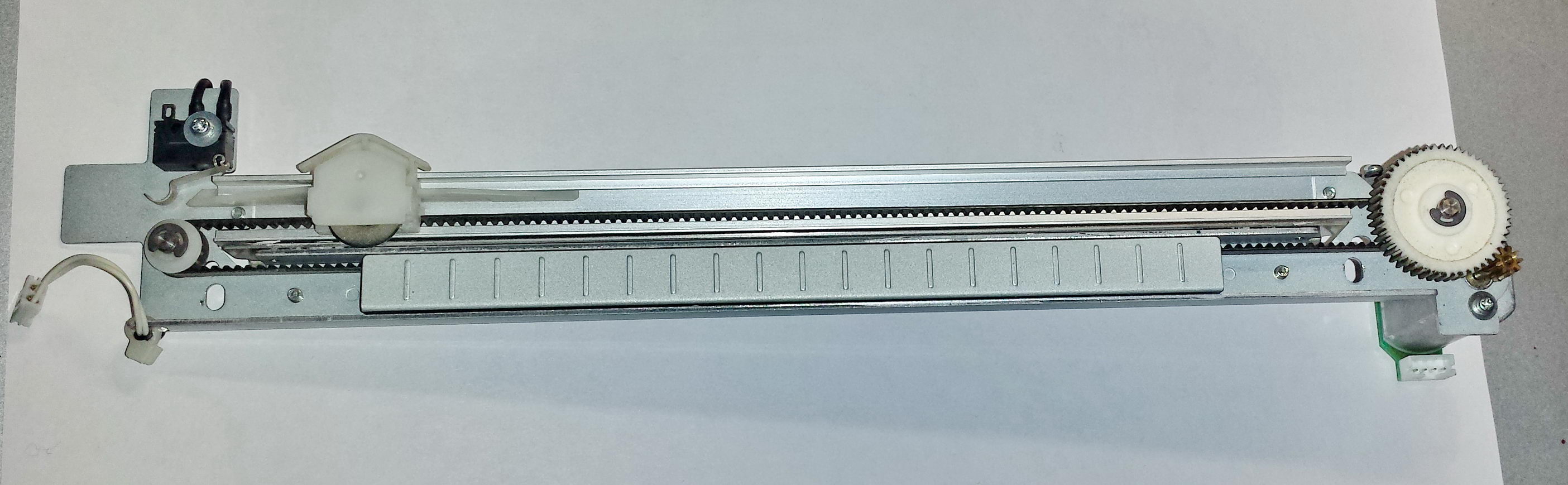

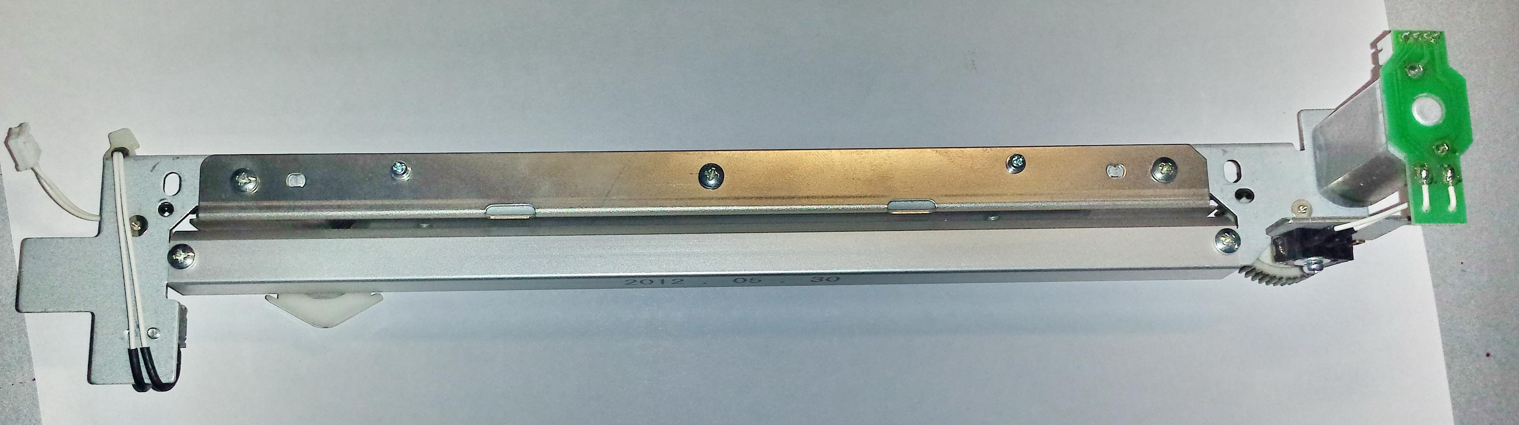

Убитого ножа нет, есть сильно б/у который я оставил запасным, сейчас сфоткаю, устройство там простое как валенок, предполагаю что собственно во всех подобных принтерах оно весьма схоже выглядит.
Вот и оно, прошло 100к отпечатков, если почистить и смазать, то ещё поработает, рез не очень ровный, но капитальной разницы в резе ножа прошедшего 30 и 100к не сильно заметно.

Спасибо за подробное фото.
Действительно выглядит достаточно просто. И даже примитивно. Резак обычный ролик.

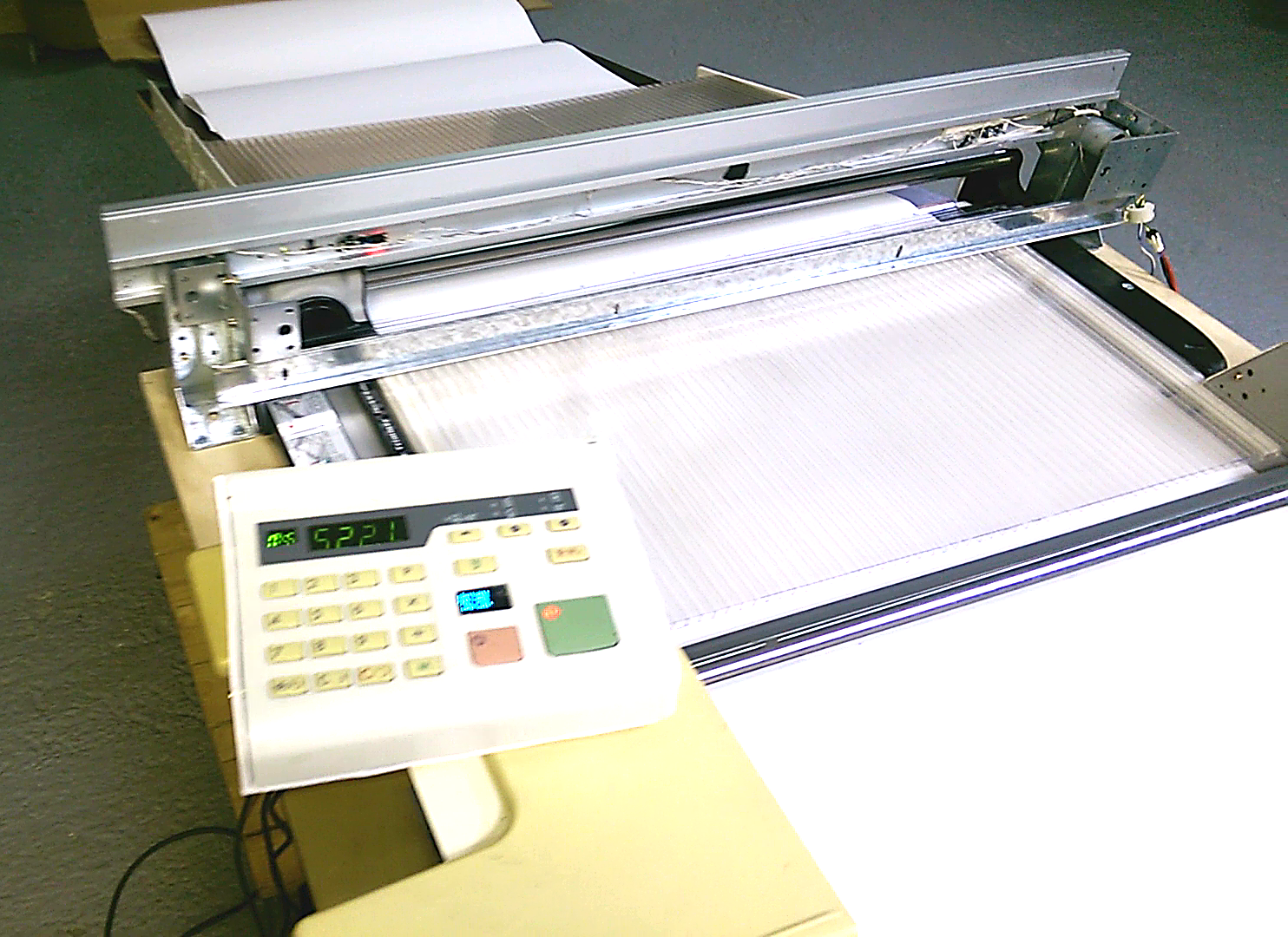

Просто некоторое время назад я делал устройство для порезки рулонной бумаги на листы
где использовался роликовый резак к которому был приделан электропривод
До этого видел несколько готовых устройств на базе роликового резака
все они тоже выглядели гораздо внушительнее
Все на оптических датчиках было - здесь же просто концевики и видимо точно
рассчитанная конструкция.(Или просто ножик легкий очень) В нашей конструкции
момент инерции существенный был.
Выглядит как то так:
Поэтому я и думал как туда впихнули это все.
