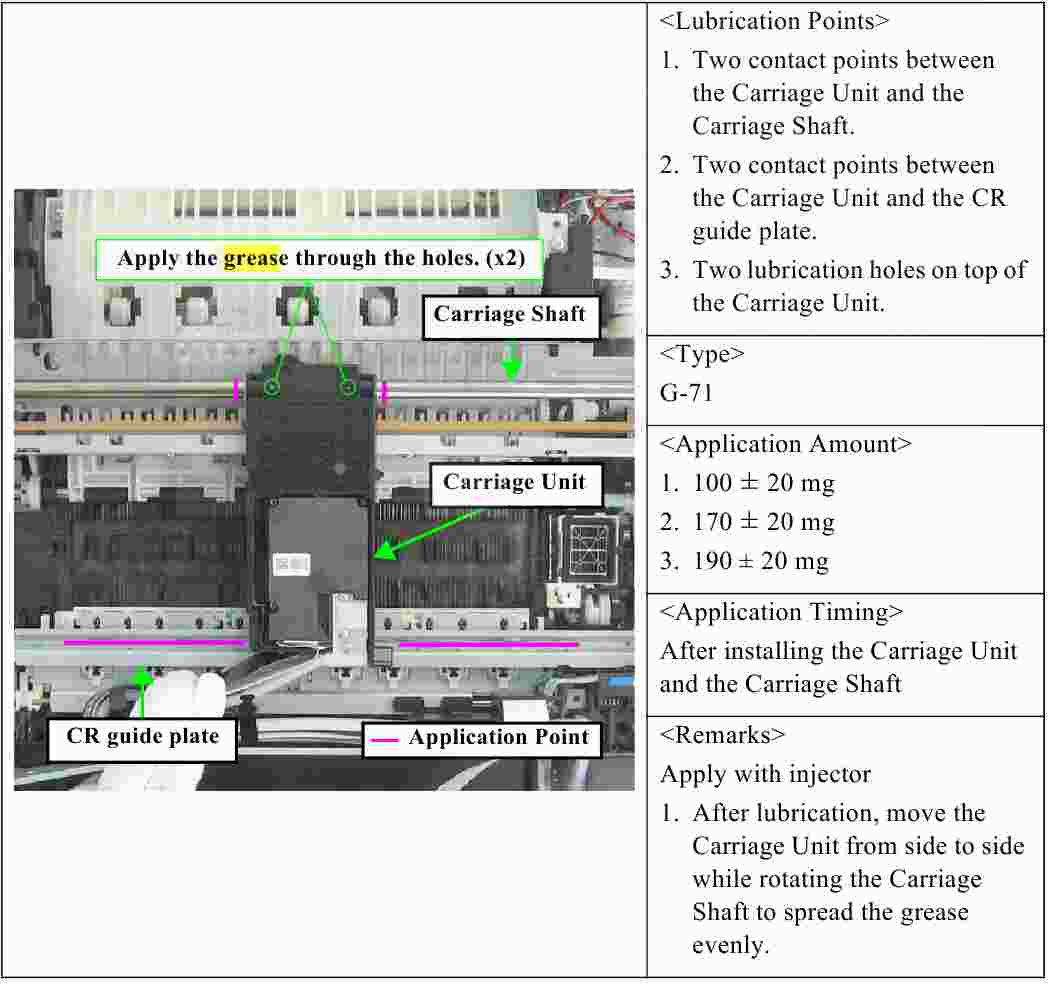

Плюс ко всему, на TX700 сверху, в литой ПГ прям над валом есть отверстия которые, изначально, были забиты епсоновской смазкой.
Прикрепленное изображение: Selection_018.jpeg
но, сдается мне, что парЫ чернил смешались со смазкой на валу и из за этого принтер начал тормозить и я похоже сглупил, что вычистил вал и отверстия для смазки - надо было, наверное, только очистить вал и продавить на него смазку из отверстий, а я все вычистил полностью.

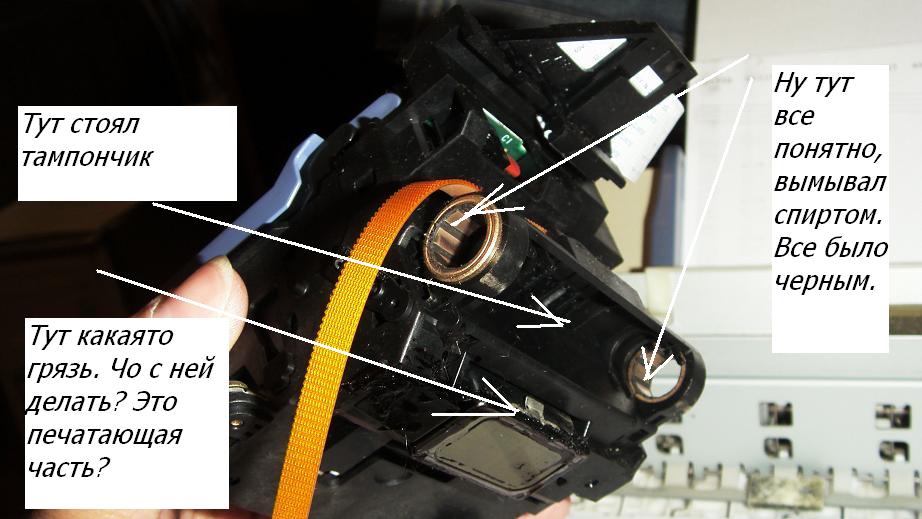

|    Сообщение #212 Отправлено 08 марта 2011 - 17:36   unit123
Снял вал и снял головку , принтер 1160. Посмотрите, тут вон чооо...
  • Прикрепленное изображение: S73F2656.JPG
|    Сообщение #213 Отправлено 08 марта 2011 - 17:46   ugrinov_ss
Нет, это не печатающая часть. Влажной салфеткой аккуратно "грязь" уберите.
|    Сообщение #214 Отправлено 08 марта 2011 - 17:46   ЮХа
2 unit123
А смысл? Посмотреть, как устроен "паровоз"?
Посмотрел? Давай, рассказывай. Мы послушаем.
СпасибУ скажу, если узнаю что-либо новое.

|    Сообщение #217 Отправлено 08 марта 2011 - 19:28   unit123
Так, речь ващето идет о принтере 1160 , который мигает кнопками бумаги и сети, а кнопки чернил горят непрерывно. Я почистил вал. Показал где чо и как чистил. Собрал. Принтер также мигает, хотя головка "летает" по валу. Ну тоесть может летать, видел как она пронеслась мимо меня разок, но в основной она медленно так тащется... и потом эта ошибка
"Произошла ошибка.
Удалите все задания на печать и выключите принтер. Удалите оставшиеся предметы из принтера. Через несколько минут включите принтер. Если проблема остается, свяжитесь с ближайшим сервисным центром."
Вот что написал статус монитор. Посторонних предметов там НЕТ!
|    Сообщение #218 Отправлено 08 марта 2011 - 20:42   ЮХа
В тысячый раз: если программа просит удалить попавшие внутрь предметы, это значит, что ток потребляемый двигателем передвижения каретки велик.
Почему?
Хер его знает. Из Костромы этого не увидать!
Успехов!
|    Сообщение #219 Отправлено 08 марта 2011 - 21:09   unit123
да, нет парни. Зря я весь день убил на разборку и смазку вала и подшипников трения. Замену прокладки, все зря, 8 марта не удался.
Просто когда заправлял черные чернила то допустил протекание катриджа в посадочную коробку головки. Там появилась лужыца. Я уж не знаю как принтер на тестировании определил что там милиметр глубиной лужыца, но вот по этой причине он и мигал ЛАМПОЧКАМИ бумаги и сети.
Такая вот история со мной сеня приключилась. Всем спасибо за внимание. Пищу для размышления я вам оставил, но сам я не понял как Epson 1160 определил что вытекли чернила из катриджа. Никуда внутрь под головку они не утекли, они просто скопились в приемнике черного катриджа. Я там ватными палочками собрал чернила, сделалось немного суше и принтер заработал. Щас летает Гад, но мне уже пофиг я тупо пошел спать, чего и вам желаю .
|    Сообщение #220 Отправлено 08 марта 2011 - 21:26   ЮХа
Просмотр сообщенияunit123 (8th March 2011 - 10:09 PM) писал:
У него там специальный датчик стоит. Секретный. :)
