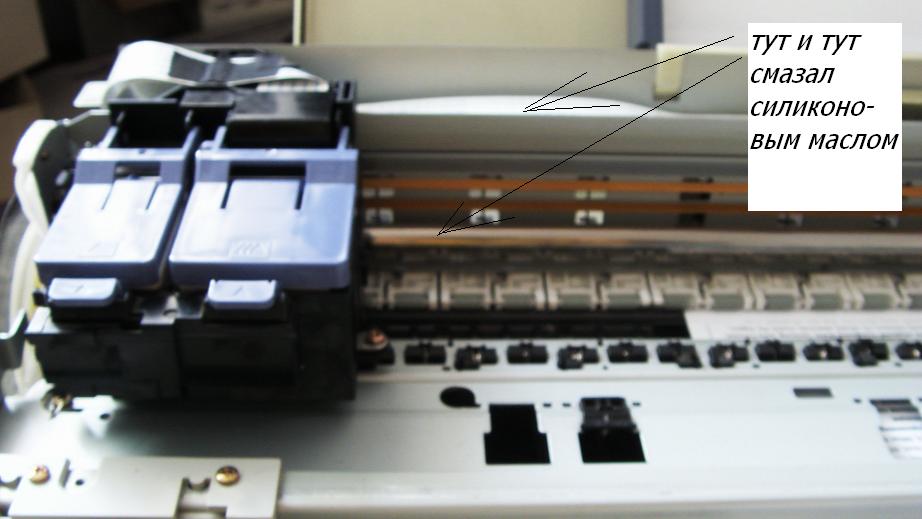

однозначно, потому что это просто совпадение. Смазать пришлось направляющие вдоль которых уложен шлейф. Заработала нормально. Но теперь головка застревает в крайнем левом положении. Там есстественно тоже все смазано. Ума не приложу, читаю форум часами, риски вроде в норме в этой части ленты... Застревает 50/50, тоесть иногда головка возвращается из крайнего левого положения, а иногда остается там и мигают лампочки бумаги и сети.

В ответ тишина, очень растроен. Можно тогда по другому спросить. Я смазал Вал головки, а может клинить всю систему изза вала подачи бумаги? Тоесть мне кажется что головка застряла в одном положении, а на самом деле, проблема в том что заклинило вал подачи бумаги или какой то из механизмов?
Там что то подлежит обязательно смазке. И вот мне кажется что в крайнем левом положении происходит заклинивание, а на самом деле это просто потому что в этот момент происходит еще проворот вала подачи бумаги?

решил сегодня смазать принтер! помазал вал силиконовой смазкой СИ-180, после этого принтер стал печатать фото с задержкой, примерно в 1-1,5 раза медленнее, форум читал, помню тему про замедление печати, начал думать чем помазать из подручных средств, в итоге только попалось масло ружейное "глухарь", вытер вал после силикона, помазал этим маслом и вуаля, скорость печати вернулась к нормальному уровню!
