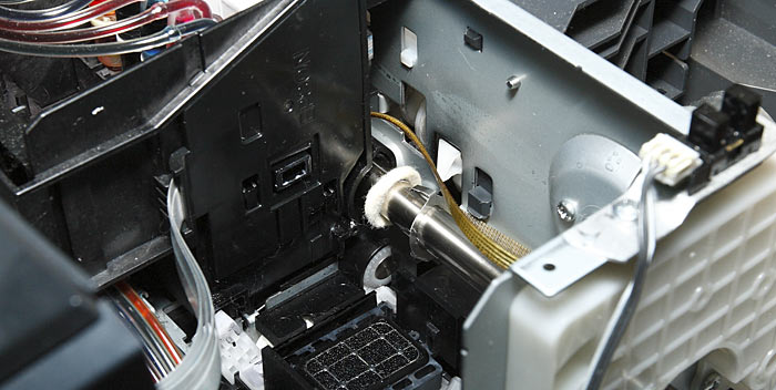

Вчера присутствовал при разборке Epson Stylus CX3500. МФУ. Сканер + четырёхцветный принтер. Каретка принтера пластиковая без бронзографитовых вкладышей, но по бокам установлены фетровые сальники. Понравилась конструкция.
Через час поехал в другую фирму. Цель: прикупить каретку от убитого R270 для целей модернизации. Купил. Обнаружилось, что на каретке R270 присутствуют элементы для крепления фетра. Почему производитель не установил сальники? Понял, что не сильно они нужны?
Попробую. Необходимые детали уже изготовлены.

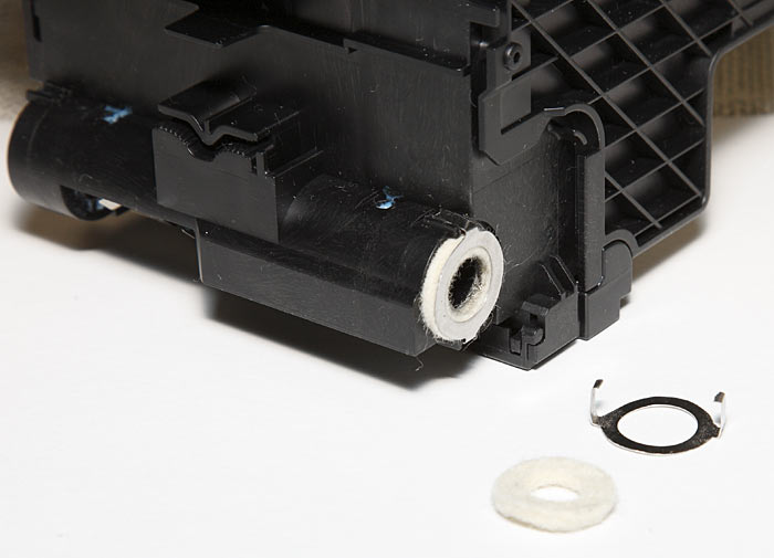

Войлочные (не фетровые) шайбы установлены на принтер R270. Попробовать, как это отразится на работоспособности принтера.
Момент установки:
Момент установки:
| Сообщение #154 Отправлено 17 марта 2009 - 17:57
Итак, напоминаю, было решено установить на каретку принтера R270 фетровые сальники, для которых производитель предусмотрел местечко и крепления, но по какой-то причине отказался от установки.
Фетр я не нашёл. Нашел войлок, достаточно мелкофактурный. (Фетр - валяная шерсть кроликов, войлок - валяная шерсть овцы)
Первоначально внутренние отверстия в войлочных шайбах были прорублены диаметром 9,5 мм (направляющая штанга - 11 мм). Показалось мне, что материал очень мягкий и податливый на растяжение и особого сопротивления движению каретки не окажет. Поставил, пропитал жидким маслом, включил принтер. После двух (туда-сюда) движений каретки принтер заморгал красными светодиодами и порекомендовал убрать попавшие внутрь предметы. Ясно. Сделал новые шайбы с внутренним диаметром 10,5 мм. Поставил, пропитал жидким маслом, включил принтер.
ОК! Попечатал немного. ОК! Хотя, тактильно, каретка двигалась достаточно туго, чем без моих самопальных шайб.
Сегодня нужно было напечатать 25 листов А4. Через шесть листов принтер перешел на низкую скорость передвижения каретки. Подождал полчаса. Еще пять пять листов и снова тормоз! Причем, затормозил принтер еще больше. Выкинул шайбы, подождал полчаса, напечатал еще неск. листов. Снова тормоз. Выключил принтер, подождал час и допечатал остальное.
Пока так. Надеюсь, что принтер не запомнил проблему с передвижением каретки.
ЗЫ: приготовлены бронзографитовые втулки. Попробуем еще раз.

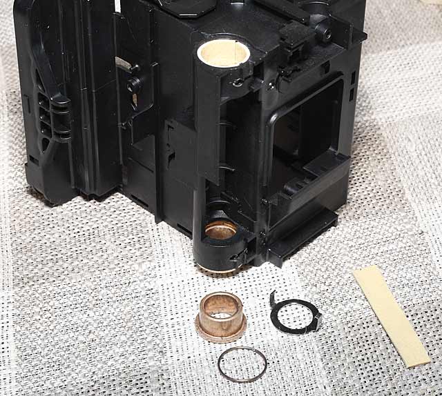

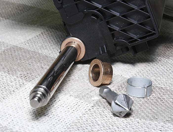

На снимке сегодняшняя ситуация с попыткой установить бронзографитовые подшипники скольжения в каретку R270.
Втулки от ремонтного комплекта для стартера ВАЗ 2110 (45 руб за комплект). Зенкер (21руб) для срезания родного пластикового "подшипника". Обойма выгнута из железки от корпуса копма (0 руб, толщина железа 0,75 мм). Обошёлся без токарных работ.
Чуть еще подумать над креплением бронзографита, обеспечив самоустановку по направляющей.
Пока грузился файл, придумал: можно использовать пружинные защёлки, места для которых предусмотрел Эпсон.
Теперь осталось убрать продукты обработки и поставить модернизированную каретку на рабочий принтер. Наверное, это будет в выходные.

Три часа назад кострукция была чуть изменена. Вместо разрезных втулок применено разрезное кольцо из электрода сварочного полуавтомата. Также применён сальник, вырезанный из бытовой салфетки на остнове вискозы и полиэстера. Просверлены отверстия для пополнения смазки. Защёлки крепления применены от первоначальной конструкции.
Сейчас модернизированная каретка уже установлена в принтер. Движется очень легко. Осевой люфт из-за износа пластиковых подшипников практически исчез. Тест дюз после одной прочистки ОК!
