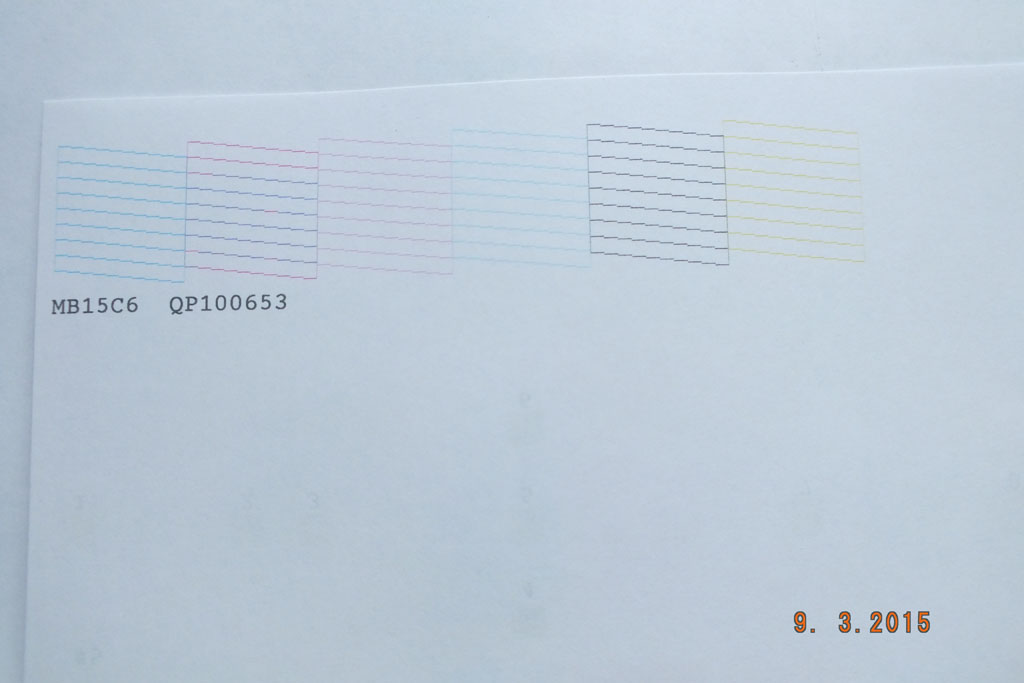

| Сообщение #226 Отправлено 09 марта 2015 - 13:44
| Сообщение #227 Отправлено 09 марта 2015 - 14:41
Иван123, Я конечно не великий специалист , но судя по всему у Вас разгерметизация ПГ . Если принтер на гарантии - то в сервисный центр (сертифицированный) на засену ПГ . Список сервисных центров на Epson.ru ищите .
