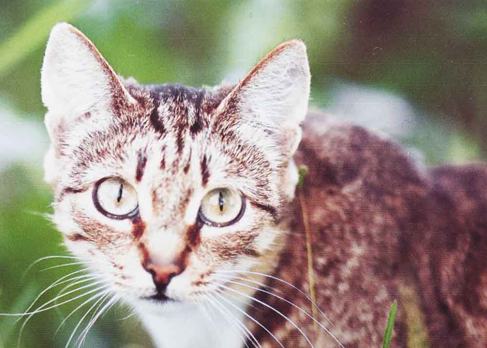

|    Сообщение #211 Отправлено 11 января 2014 - 20:14   Vera219
уважаемые форумчане!Подскажите уже замучалась. у меня принтер EPSON L 800 1 год в работе начал борохлить чернила орегинальные. дюзы чистые. когда смешивает цвета печатает с каким то разбрызгиванием. а когда печатаю просто однотонную радугу на фотобумаге то отлично

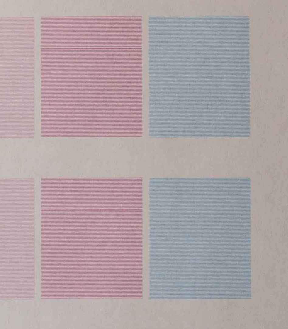

|    Сообщение #218 Отправлено 21 февраля 2014 - 12:50   Votarknap
Прикрепленное изображение: IMG_0345.jpg
Доброго дня всем. Помогите решить проблему, суть такова:
принтер на качестве "фото" печатает с мелкозаметными полосками (тип бумаги Ultra Glossy)
Если ставить качество наилучшее фото то все идеально. Так же если поставить тип бумаги epson mattе, то результат чуть лучше.
* чернила H.o.s.t (конкретно под л800)
* тест дюз идеальный
* бумага inkway 10*15 glossy 230 и Agfaphoto high glossy 260
на старом р50 такого не наблюдалось.
P/S использовать оригиналы не вариант.
|    Сообщение #219 Отправлено 21 февраля 2014 - 14:52   MaK7
Просмотр сообщенияVotarknap сказал:
Значит используйте другие неоригиналы.

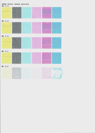

|    Сообщение #220 Отправлено 25 февраля 2014 - 06:44   Votarknap
вот такой результат выдал после теста printhelp все остальные норм, а вот на magenta так
