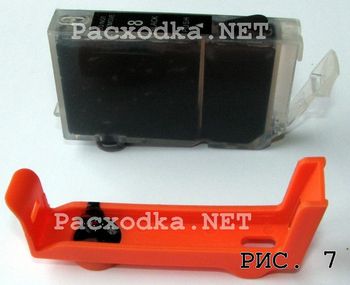

Просмотр сообщенияAlex Fox сказал:
Вот заправьте таким способом пигментный картридж кэнона и...
И что? пигмент отличается от непигмента объемом! В заправке они идентичны!
Имеется ввиду наполнитель внутри картриджа который не держит чернила.
Я Вас удевлю, но НАНО так же производтся в Китае! А еще куча клонов iphone делается в Китае и сам оригинальный Apple iPhon делается в китае! Разделйте понятия, китай китаю рознь!
На нормальных картриджах,наполнитель держит чернила!!!Прикрепленное изображение: kartridg_gotov_k_ustanovke.jpg

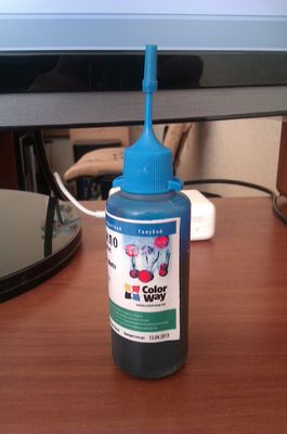

Кстати, по поводу наноносиков, вид их мне до боли знаком и сегодня порылся в хламе, вот же оно:
Прикрепленное изображение: IMAG0020.jpg
zhivchik, А что у нас в днепре из НАНО есть? Третьего поколения? Сегодня поеду к Вам за чернилами! Может взять на пробу!?
Epson PX730DW + СНПЧ "Самодельная с принудительным сбросом" + Epson Original L800 | Canon iP7240 с ПЗК "Pacxodka ARC" + чернила InkTec.

Lacki,
Да, ТЫ ПРАВ!
В Китае давно и успешно их используют!
Компании NineStar и SkyHorse.
Очень удобные.
Мы заказали под горловину бутылочек OCP - в SkyHorse (производитель НАНО).
Отлили пресс-форму за неделю. Невероятно.
У Оли в Днепре - не знаю, что есть. НАНИКИ - есть точно, она в восторге от них.
Позвони ей, она - душевная, расскажет.
