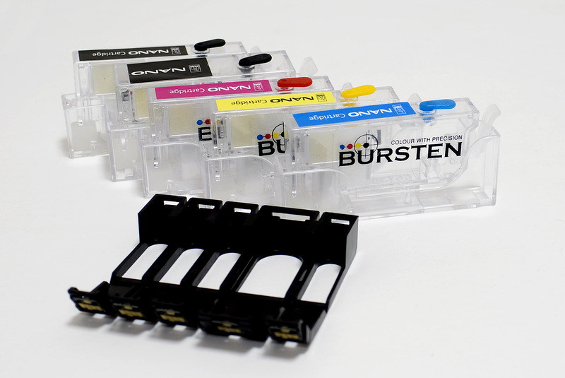

Плюс придут предзаправленные чернильные контейнеры, которые поступят в свободную продажу.

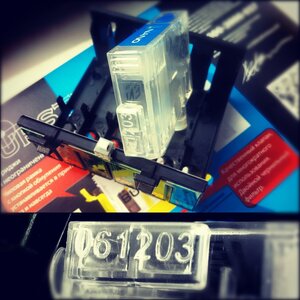

|    Сообщение #147 Отправлено 08 сентября 2012 - 09:12   zhivchik
0612 берите.
Пробки там идут ЗАПОДЛИЦО, как на контейнере слева:

почему не предусмотренна рамка для хранения.
С конца ноября - идут с парковками, как НАНО 3 для Canon.
Всем кто до этого купил без этих приспособ, выдаваться будут бесплатно с конца ноября.
Приносим извинения за вынужденные неудобства.

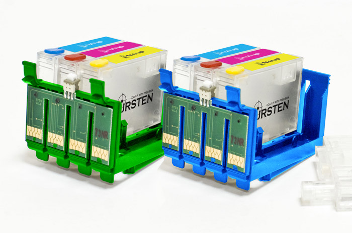

Придёт парковка в ноябре, вставите в парковку.
Прикрепленное изображение: sm_nano3_green_vs_blue.jpg
