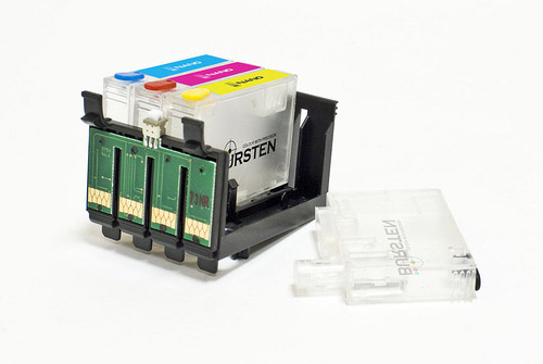

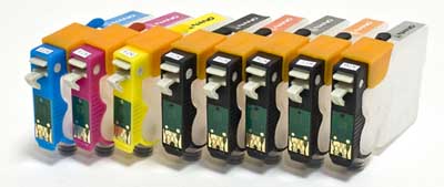

В ходе беседы на форуме с Никитой выяснилось, что ожидаться новые ДЗК/ПЗК от BURSTEN.
Считаю, что для домашней печати это будет самое то. Посмотрим, что будет на деле.
Просуммируем информацию:
Фото:
Просмотр сообщенияzhivchik сказал:
Прикрепленное изображение: 31.jpg
http://reseters.ru/...attach_id=18000
Особенностью их будет наличие раздельных рамки с чипом и отдельно контейнера с чернилами (далее - чернильницы).
На рамках будут установлены авточипы, которые обновляются в момент окончания чернил без всяких там педалей сброса и танцев с бубнами..
Корпус чернильниц будет из литого пластика (никаких плёночек на боковине).
В чернильницах будет два чернильных фильтра - грубой и тонкой очистки, встроенный воздушный фильтр...
Будут они доступны в конце февраля.
Теперь вопросы
1. Сколько чернильниц будет в комплекте с ПЗК? По паре для каждого цвета (что позволит заправлять чернильницы впрок) или по одной?
2. Какой объём чернильниц? SLIM это конечно круто, но мало. =)
3. На рамке видна "педаль" для чего она если чип автоматический?
4. Можно ли очищать/промывать чернильные фильтры?
5. Сколько будет стоить?

|    Сообщение #7 Отправлено 16 января 2012 - 05:21   zhivchik
Просмотр сообщенияburykin сказал:
Две.
В этом суть.
Вы меняете ТОЛЬКО чернильные контейнеры.
Чиповая рамка - устанавливается один раз и навсегда, как в СНПЧ.
Никаких дёрганий её туда-обратно из картеки принтера.
Фигасе. Застали врасплох.
Надо у Евгения26 спросить - он живьём видел их.
Думаю, что такой же, как у оригиналов. Вряд ли меньше.
В понедельник запрошу у "SkyHorse" точные цифры.
Прикрепленное изображение: 3.jpg
Вы имеете ввиду кнопку обнуления?
Для того, чтоб обнулять.
Политика SkyHorse - минимизировать риски по печати пустыми картриджами.
Потому автообнуления на лету не будет - Вам надо заменить контейнер на свеже-заправленный и обнулить чип - для продолжения работы.

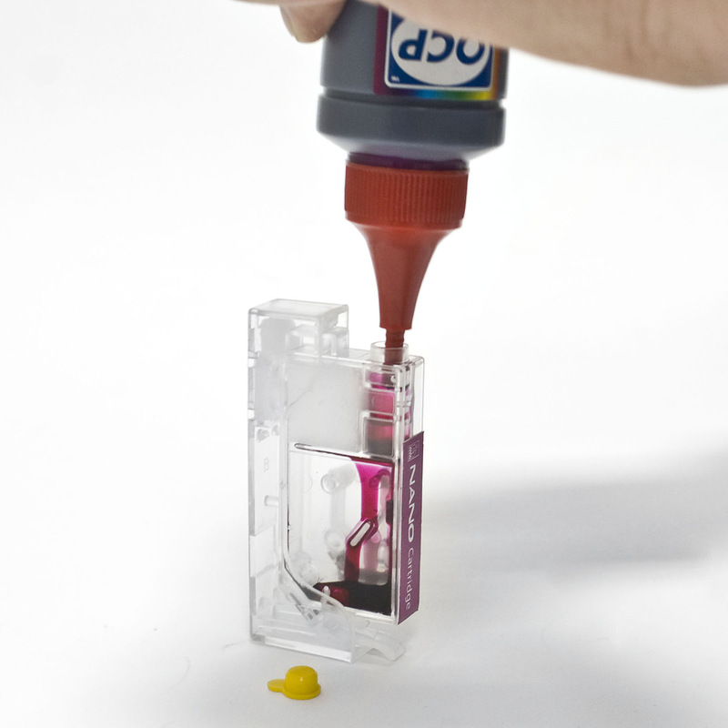

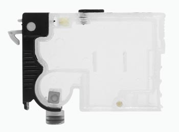

Прикрепленное изображение: 2.jpg
Нужно использовать качественные чернила.
Тогда - не надо будет ничего промывать.
Однако для экстремалов - есть фильтры грубой и тонкой очистки.
Они дерьму внутрь печатающей головки попасть не дадут.
После таких экзекуций - картридж всегда восстановить - проще, чем ПЕЧАТАЮЩУЮ ГОЛОВУ.

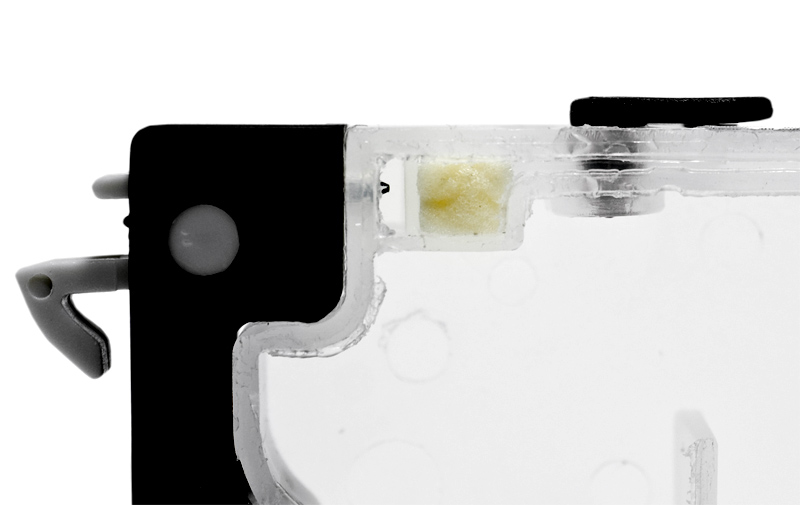

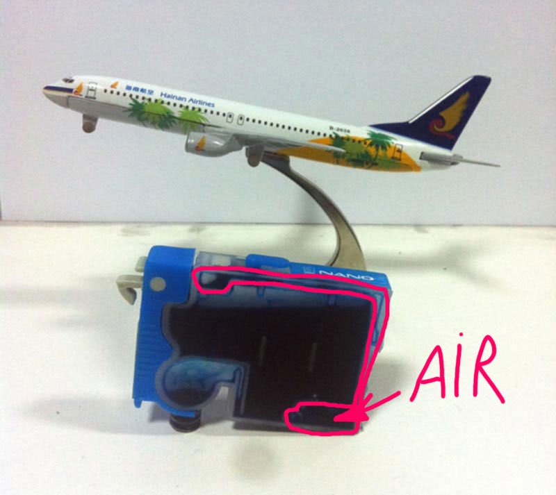

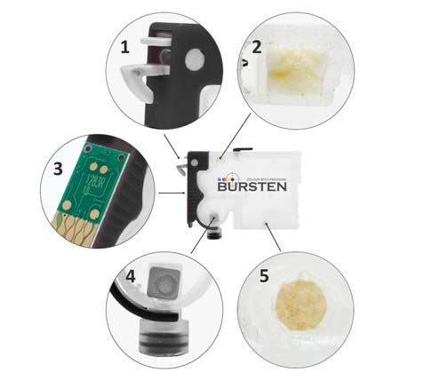

|    Сообщение #9 Отправлено 16 января 2012 - 09:04   гога 2
за счёт чего в ПГ будет создаваться разряжение?
А №5 на второй картинке? Имхо это поролоновая проходная заглушка,создающая требуемое/подобранное/расчетное? гидравлическое сопротивление.Те модификация картриджа "с поролоном". И ничего криминального в этом имхо нет.
|    Сообщение #10 Отправлено 16 января 2012 - 09:53   Nikolai67
Вот именно, что
Просмотр сообщениягога 2 сказал:
имхо
Тогда где ж фильтра? Или скажем: -имхо он же и фильтр, и он же стабилизатор?

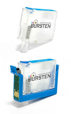

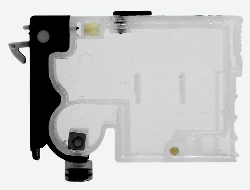

Nikolai67,
Посмотрите своим техническим взглядом на НАНО III в разрезе:
Прикрепленное изображение: Untitled-1.jpg
Заправленный:
Прикрепленное изображение: 222.jpg
Возможно, ответы на фото.
|    Сообщение #14 Отправлено 16 января 2012 - 12:20   Nikolai67
Всё понятно.
На первый взгляд подумал, что присутствует сосуд мариотта с максимально опущенным ВО(почти на уровне чернилозаборнрй иглы), но после того как почесал репу, понял, что применён принцип 2П капсул. Так, нет?
Кстати, в верху воздушный фильтр? Если да, то почему он в чернилах? Честно говоря, плохо видно.
|    Сообщение #15 Отправлено 16 января 2012 - 12:50   zhivchik
Да я тут изгалялся - в футбол картриджем играл - проверял на герметичность своими деревенскими псевдонаучными методами :)))
Воздушный фильтр - ДА, вверху картриджа:
Прикрепленное изображение: Воздушный фильтр в нано-картридже BURSTEN.jpg
|    Сообщение #16 Отправлено 16 января 2012 - 19:59   parasolid
Да, на первой версии воздух булькает из этого псевдоклапана. Работает нормально - чернила в головку не утекают.
Вопрос только - как поведет себя такая конструкция по прошествии хотя бы года работы?
Как замечено выше воздушный канал должен быть заполнен ВОЗДУХОМ.
Прикрепленное изображение: fd8a379ac93b.jpg
А то самолет далеко не улетит :biggrin:

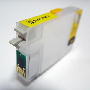

1-е поколение нано-картриджей отличается от обычных дешёвых китайских ПЗК тремя вещами:
Корпус из литого пластика (никаких плёночек на боковине)
Встроенный воздушный фильтр
Патентованная защёлка, позволяющая легко и комфортно (подобно оригинальному) фиксировать картридж в каретке принтера

а также несолкько видоизменённый клапан.
Прикрепленное изображение: 2111.jpg Прикрепленное изображение: 22.jpg
И только 3-е поколение отличается от двух вышеперечисленных чипом и алгоритмом его работы/использования, включая сброс всех цветов на ряде моделей версии SLIM.
Только третье поколение картриджей является РЕАЛЬНОЙ алтерьнативой СНПЧ в деле обеспечения непрерывной печати, раз уж про это зашла речь.
Рамка с чипом - на один или несколько картриджей, устанавливается в принтер только ОДИН РАЗ.
По ходу печати меняется только контейнер на предварительно заправленный - в момент обнуления чипа/чипов.
Никаких шлейфов, клипс, вечно открытых крышек сканеров в МФУ, где проложен шлейф "по верху", испарений из доноров и прорезей в корпусе принтеров с неизбежной потерей гарантии (Боже упаси).
