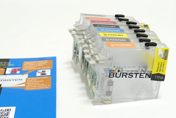

Ребят, на грядущей неделе выложу фото первых пришедших к нам НАНО III для Epson и озвучу ПРАВИЛЬНЫЕ ответы по ним.

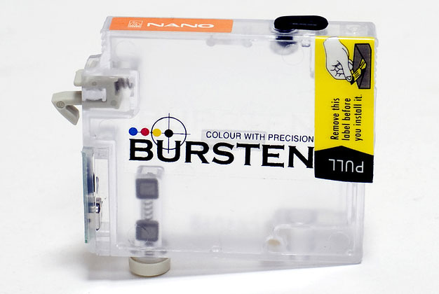

А пока, не удержался, выкладываю фото НАНО II для Epson R2000.
Посмотрите, КАКИЕ Крррасавцы:
Объём - 17 мл, как и у оргинала. Без дураков.
Месяца через два будет доступен в третьем поколении (с чиповой рамкой).

То что красавцы, то да.... А вот интересно у меня с глазами что-то, или действительно клапан пружинный стоит??? Если так, то надеюсь что стальную пружину заменили на альтернативу... А если я не ошибся (с глазами) то выгоды от такой конструкции не видно и начнётся повторение вопроса http://reseters.ru/...pic=29149&st=0.
Если не прав -- поправьте.

Небольшой отчет по НАНО 2 на R2000
Хорошее:
1. Качественный пластик, именно пластик, а не полиэтилен, размеры не гуляют.
2. Из 8ми картриджей не один не потек.
3. Корпус прозрачный, это не только феерично, как с первыми аудиокассетами (кто еще застал, помнит), но и практично. Думал о впайке в чип светодиода для подсветки.
4. Реальный объем картриджа около 24 мл.
5. Легко съемные чипы.
6. Отсутствие всяких мудреных отсеков и перегородок.
7. Картридж легко промыть, чип можно легко снимать и ставить обратно.
8. Заправить оказалось не сложно, риска проткнуть тонкую стенку обычного ДЗК нет.
Плохое:
1. Наклейки цвета - отлетают. Нет названия цвета.
2. Нет отверстия для затычки воздушного отверстия.
3. Излишне тугая пружина обратного клапана. В итоге все картриджи выталкивает вверх из своего посадочного места. Закрыть крышку каретки не так просто - картриджи выступают и мешают.
4. Патентованная защелка. Я понимаю, что для обхода патента Сейко надо было что то думать. Придумали плохо, не удобная защелка, фиксирует не однозначно, не понятно, в нужном ли положении она зафиксировала картридж.
5. Внизу воздушного отсека фильтр. Думается, намокнув чернилами - он не будет пускать воздух. Потом пришло на ум - возможно, это не фильтр, а типа рассекателя одного большого пузырька воздуха на более мелкие. Не знаю, ответа на этот вопрос нет. Как поведет себя со временем - покажет опять таки, время.
6. Непонятно, чем в конструкции картриджа создается разряжение, необходимое для правильной работы. Нет ни перегородок, ни лабиринтов, нет также компенсационной змейки, которая компенсирует резкую смену тепературы.
7. Ну про упаковку картриджей я писать не буду - в чернил.нет она всегда для любого продукта бета вариант.
Вот вкратце пока так.
Чипы стоят V6.2 С2. Именно С2, а это означает, что чип сам обнулится при крестике в мониторе чернил, надо лишь вытащить-вставить картридж.
Не проверял пока, хотя контактные площадки для сброса оставлены.
Удивительно, но типичных клякс для обычных дзк на бумаге пока нет.
Также, не ясно, ведь родной картридж 17 мл, а этот 24мл. Как принтер отнесется к увеличению веса?
Поток я еще не пробовал, обнуление еще далеко.
Мое ИМХО - использовать можно.
Но дорабатывать - НУЖНО.
В данном виде, я бы сказал, что у них, у таких ДЗК, состояние промежуточное.
Основные моменты - нужна доработка для устранения выскакивания из каретки, доработка защелки и наклейки с названием цвета вменяемые.
По мелочи еще много чего можно улучшить.

| Сообщение #38 Отправлено 11 февраля 2012 - 12:02
А зачем?
Менять нечем, укорачивать - так работать не будет...
| Сообщение #39 Отправлено 11 февраля 2012 - 12:09
Понятно, значит лишнего не прислали для раскурочивания.
Народ хочет знать с какого материала сделаны пружинки. Пластмасс, металл если металл то какой, нержавейка или обычный покрытый чем ни будь?
| Сообщение #40 Отправлено 11 февраля 2012 - 12:21
Металл, покрыт чуть чем то, цветом меди, но не медь, факт.
