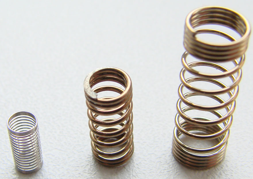

Для полного удовлетворения, нужно сошкрябать наждачкой это напыление и намазать медным купоросом. Если покраснеет значит пружинки будут ржаветь, если останется блестящим, то -отлично.
А вообще, если присутствует покрытие, то 99,9% что там и близко нет нержавейки.

Не нужно козырь, я уже сам сделал эксперимент с пружинкой из оригинального картриджа.
В оригинале пружина с нержавейки и покрыта чем-то жёлтым. Не понятно для чего покрытие на нержавейке.
Самую большую пружину не стал проверять, так как она не имеет контакт с чернилами.
Маленькую с дозирующего клапана тоже не проверял, так как не имеет смысла, и так видно что нержавейка.
На средней, которая с запирающего клапана сточил немного на наждаке и намазал медным купоросом, реакции нет.

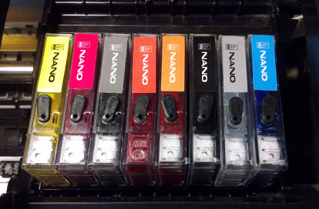

Продолжение отчета по НАНО 2 для R2000.
Замечено, что чипы на картриджах эмулируют такой же маленький объем, как и в обычных ДЗК.
То есть на 24 мл объема приходится три обнуления.
Обнуляется выниманием и установкой на место.
При желании обнуляется в 100% замыканием контактных дорожек на чипе.
Однажды, понадобилась дозаправка прямо в принтере, нажал каплю и открыв крышку увидел вот такое на картридже ред:
Как это произошло, что чернила добрались до воздушного фильтра?
Ответа, разумного, у меня нет, ибо почему только с одним картриджем такое?

| Сообщение #45 Отправлено 17 февраля 2012 - 11:11
В этом картридже был уровень чернил меньше чем в других, а значит воздуха больше, вот он расширился и вытеснил чернила в ВО.
