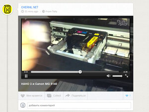

DenKa, Пока не поняли. Пока подозреваем, что конструктив отсека для картриджей в 4940 - отличается от 4840 и MG5140.
Потому что на 4840 и MG5140 - ставится легко.
Лично сходил и вставил только что:
«Домашнее видео. Установка НАНО 3 в Canon MG5140»
Хватило 30 секунд.
Ноль проблем.
А литьё чиповой рамки в НАНО 3 и картриджей идентично и не менялось с начала года.
