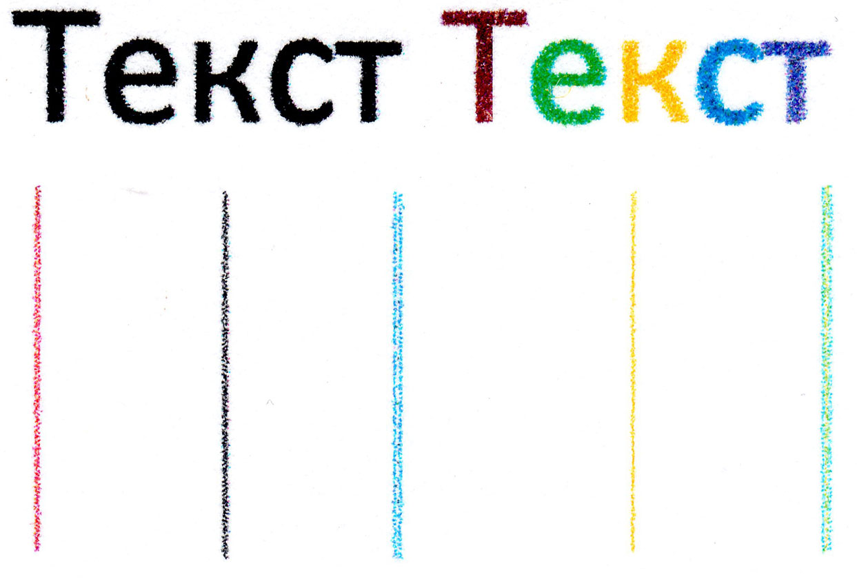

|    Сообщение #64 Отправлено 11 марта 2012 - 09:49   Nikolai67
Nikolas70, похоже был прав по поводу чернил. А как же не хотелось ему верить...
Примерно месяц назад, в тех донорах, где закончились чернила залил свежие, на днях распечатал цветные вертикальные полоски. Двоение пропало на тех цветах, где свежие чернила. Жёлтый вообще отлично, чёрный более менее хорошо.
Так что у кого подобная проблема, ищите причину в чернилах.
