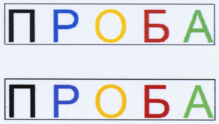

Принтер R270. Срок службы ок трёх лет. Истрачено ок. 6х0.5 л чернил. Текст (18п.) и рамка (1пик.) сделаны в Фотошопе. Верхнее изображение напечатано в режиме текст. Нижнее в режиме фото.

Хорошо, давайте так. Напечатайте в режиме фото какой либо текст с включеной галкой высокая скорость и с выключеной. Выложите скан.
| Сообщение #32 Отправлено 11 декабря 2011 - 19:43
В режиме"Фото" чётко печатает, и при включенной и при выключенной двунаправленной печати.

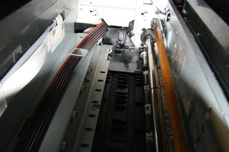

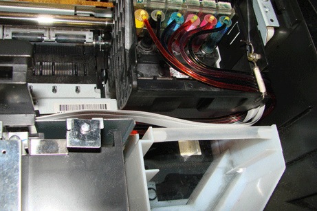

| Сообщение #35 Отправлено 13 декабря 2011 - 08:30
похоже что засрался энкодер на валу протяжки бумаги
Вскрыл принтер, дисковый энкодер чистый, но для успокоения протёр влажной тряпочкой диск и датчик. За одно переложил чернильный шлейф в другую сторону (давно хотел). После сборки две прочистки и запускаю АР, печатаю калибровочный лист Bi-D Adjustment. Изменений нет.
Прикреплю фотки, может кому интересно будет.
