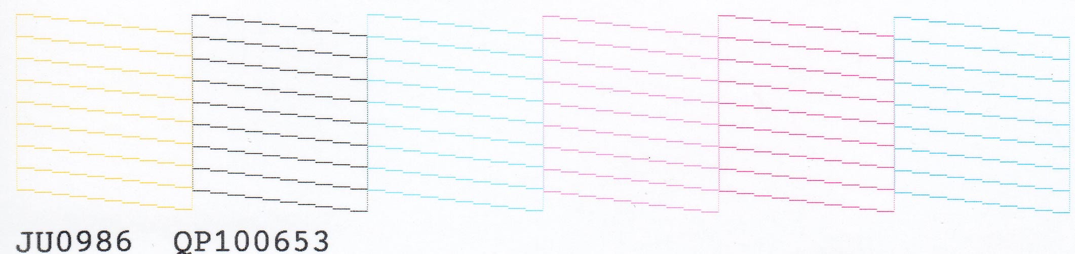

тест дюз на глянцевой фотобумаге 240гр.

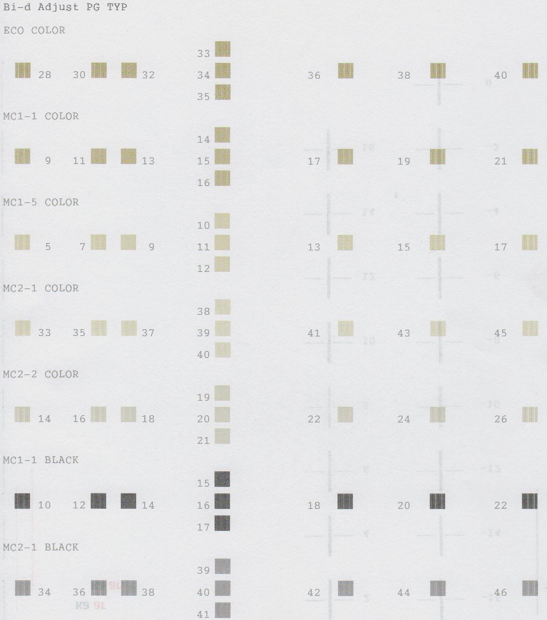

Калибровка ПГ выполнена, лента энкодера осмотрена и протёрта мыльным раствором.

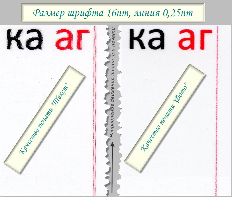

Печать производится из программы Microsoft Word с разными настройками принтера, выбиралось Качество печати "Текст" и "Фото", двунаправленная печать не отключалась.
При выборе качество печати "Текст" - печать двоит, если качество печати "Фото" - печать отличная, чёткая. (скан прилагаю)
Так как в основном на принтере печатается фото и печатает он их их отлично, то как-то и не обращал внимание на двоение текста, поэтому не могу сказать когда началась проблема.
Очень хотелось бы понять причину такого поведения принтера, или что влияет на двоение в режиме "Текст".

Николай, я конечно могу ошибаться, но похоже что засрался энкодер на валу протяжки бумаги.
У меня точно так же было когда я при смазке Т50, L800 и TX800 (да-да не смейтесь, аж три раза наступил на одни и те же грабли, бывает и так) запачкал этот энкодер и соответсвенно датчик его считывающий самой смазкой.
Ситуация была такая же, после его протирки спиртом всё стало на свои места.

Не согласен. Лист продвигает правильно. Я там указал направление движения листа при печати, соответственно ПГ движется перпендикулярно. Вот как сейчас расположен скан, ПГ движется с права налево и наоборот.

Николай, всё верно как ты и описываешь, но у меня тоже при подаче движении листа визуальных изменений не было, но печатали они все трое так же как у тебя на скане и с таким же точно дифектом: качество "фото" терпимо, качество "текст" отвратительно.
Тем более что это было трижды, а твоя ситуация как две капли воды похожа на мои три.
Кстати, забыл дописать в предыдущем сообщении самый главный аргумент, тест дюз при всём этом безобразии у всех трёх был идеален как и у тебя.
Посмотри энкодер, а чем чёрт не шутит!

"Флопик" за вертикальное позиционирование отвечает... дефекты печати горизонтально....
Какая связь?

avs60, прикол как раз в том и состоит что я сразу и не нашёл в чём проблема, потому что у меня тоже дефект печати был именно горизонтальный а не вертикальный!
Причём, повторюсь, такое повторялось три раза на разных аппаратах, а причиной был именно запачканый круглый энкодер.
Да и я же сказал что могу ошибаться,и это всего лишь одна из версий, но проверить то можно!
чем чёрт не шутит!

Ну вообще то на скане в режиме фото дефект печати вполне просматривается на вертикальных элементах букв, хоть и не так выражено.
Был подобный дефект на 1800 победить удалось исключительно калибровкой.... При этом тест дюз был без нареканий. Нужно учитывать, что тест ведь в один проход печатается, а буквы в тесте не за один раз - вот и локализовать причины. Их реально не так много даже теоритически особенно если понимать, что режим "текст" идёт с низким разрешением, а скорость бОльшая.
- смазать вал каретки
- почистить датчик энкодера
- калибровать с проверкой на вертикальных линиях с малым пунктом на однопроходном и двухпроходном режиме...

Отсоединил шлейф от капсул, распечатал калибровочный лист, распечатал те же линии с ворда - изменений нет.
Вывод: шлейф не виновен.
