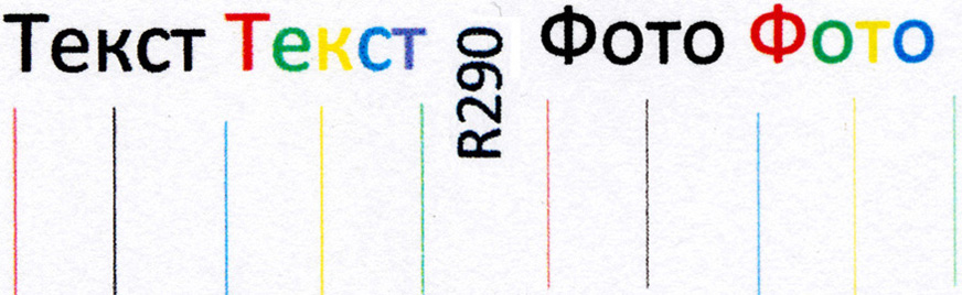

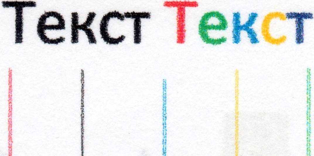

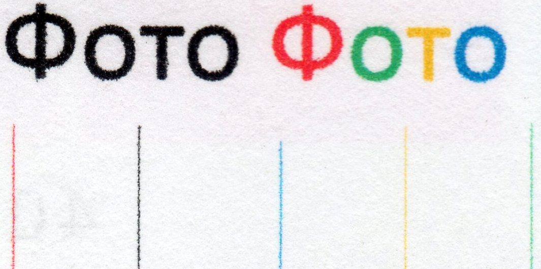

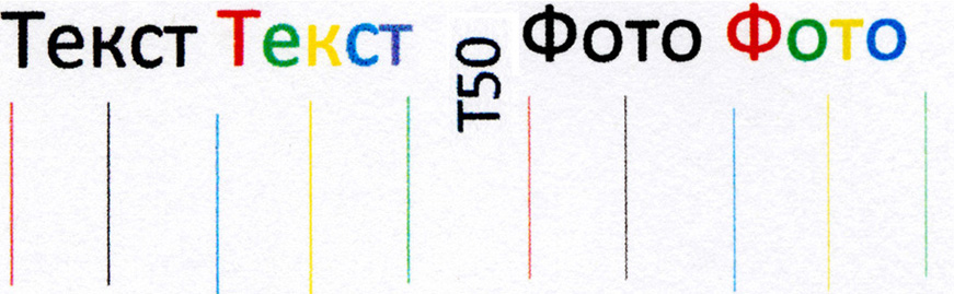

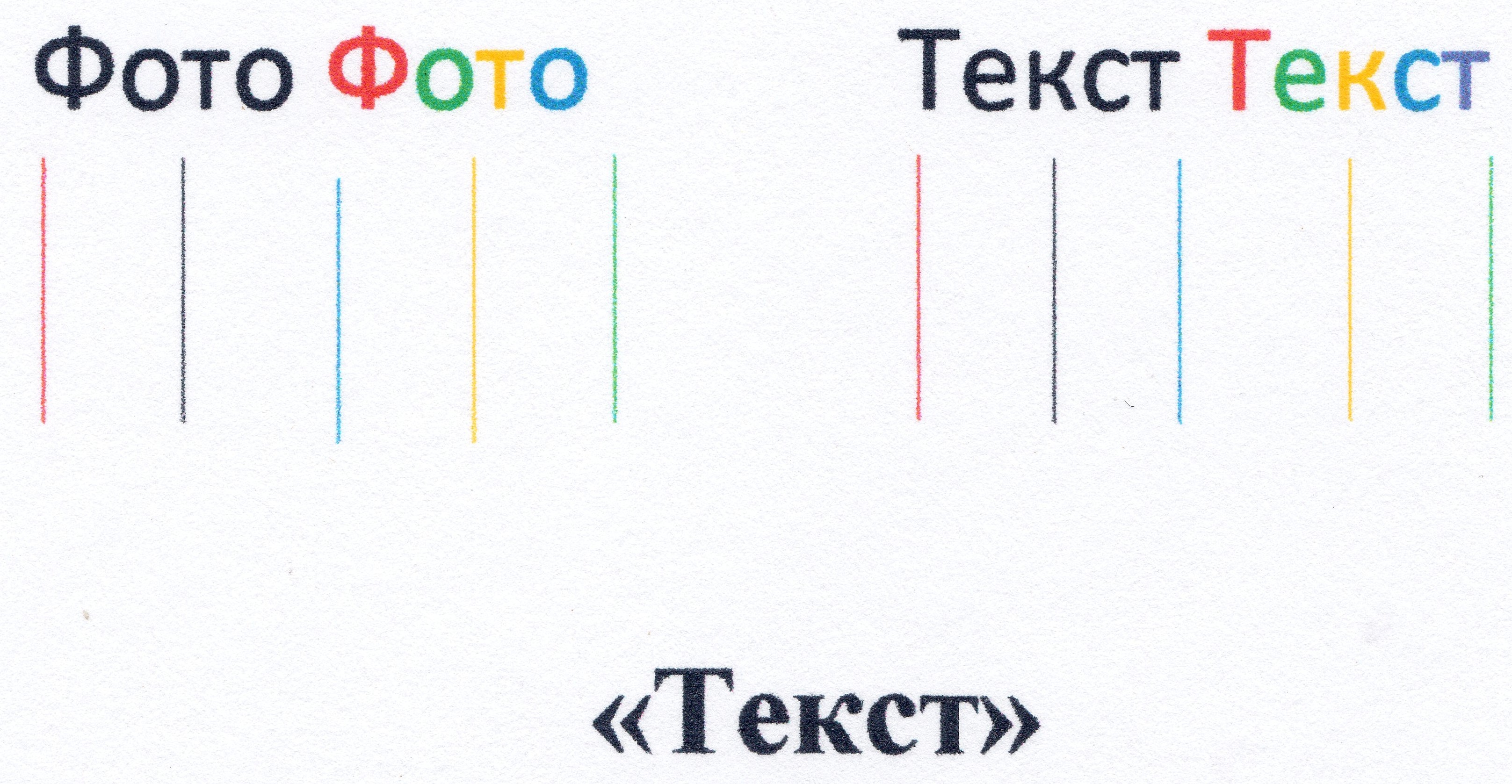

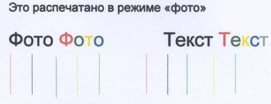

Вот ещё распечатал разный цвет. Можно обратить внимание, смешивание цветов, то есть плевок, происходит точка в точку. Это чтобы отмести в сторону густоту чернил и косо плюющие дюзы.
Первая печать в режиме "Фото", вторая в режиме "Текст", все остальные настройки одинаковы (двунаправленная печать, бумага обычная 80 гр.), ПГ двигалась с права на лево.

С70 - тест пройден.
Пробовал подменять драйвера от R290-го, изменений не замечено. Остаётся только программная часть железяки.

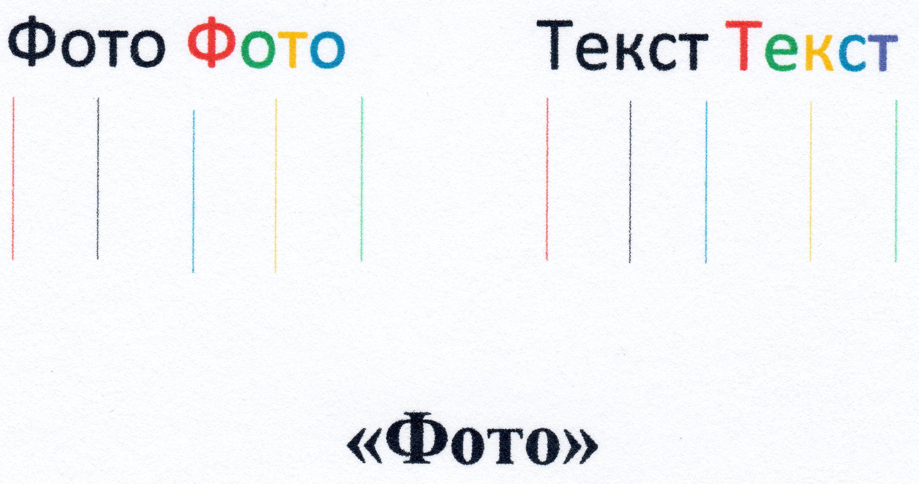

koka, у вас режим Текст лучше распечатан режима Фото
Nikolai67, первые вариант - это НОРМАЛЬНАЯ работа принтов Эпсон в режиме Текст. Второй вариант - просто запредельно-невероятное качество печати в режиме Текст. Печатайте и радуйтесь жизни. НЕ требуйте от техники невозможного.

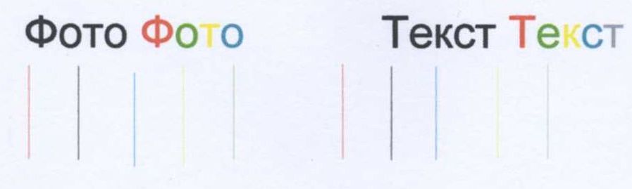

Когда вместо одной линии печатает две это нормально?
Ну если у него каретки 4-х цветников прыгают когда по швелеру ездят, то две линии вместо одной это тоже нормально...

Кавказец, где логика? Ведь не я автор темы, я наоборот - утверждаю, что данная трабла - особенность принтеров Эпсон.
Nikolai67, на моих сканах (кстати, как их сделать правильно, чтобы было "под микроскопом", как у вас? 1000 дпи я тоже сканировал) изъянов, как таковых вроде бы и не видно. А вот при печати рабочей видно, что текст двоит; бывает даже в режиме Фото.
Но даже "под микроскопом" я не вижу у вас никаких "двух линий".

R290 более раздоблан, чем Т50.

К сообщению 46 прикреплены два файла, и по моему там всё прекрасно видно.
И никакой микроскоп не нужен, двоение на бумаге видно не вооружённым глазом.
