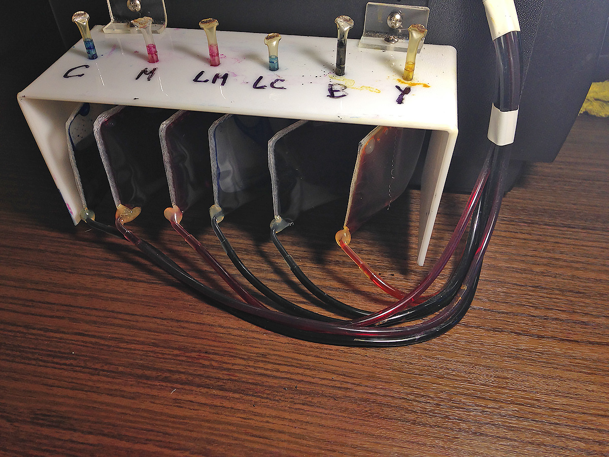

Кстати, у меня тут товарищ подрабатывает на поприще ремонта принтеров. Ну и приносят сабжи с заводской СНПЧ. Аналогично, если мало печатать, то возникают проблемы с дюзами. И особенно в зимний период.
Ну, хорошо, представим, что самопальные доноры и чернилопроводы сделаны из не совсем инертных материалов. И есть некое "впитывание" "летучих"компонент. Но Эпсон-то наверное в курсе и изготавливает свои девайсы с учётом этого "впитывания".
Не знаю. Мой личный опыт говорит - проблемы возникают именно в отопительный сезон. Когда влажность в помещении критически мала. И печать редкая.
Если печатать постоянно - нет проблем.

В моей схеме нет "компенсирующих отверстий" Реальный выход в атмосферу только в районе капы. Естественно, герметичность зоны обеспечить сложно.
Температура? Влажность?
Посмотрим: реальная температура у меня в зоне печати колеблется от 20° С до 28° С. Холоднее всего осенью и весной. Теплее всего летом. Естественно, греть воздух проще, чем его охлаждать. Для подогрева использую бытовые приборы - электронагреватели. Ниже 20° не бывает. И выше 28°. Кондиционера нет. Какова процентная разница?
Влажность. Летом доходит до 100% Зимой в морозную погоду не превышает 20%. Считаем разницу. В принципе, меня сложно убедить, что температура является основным фактором засорения ПГ. Тем более, что стоит сделать прокачку (может две) и проблема с дюзами исчезает.
