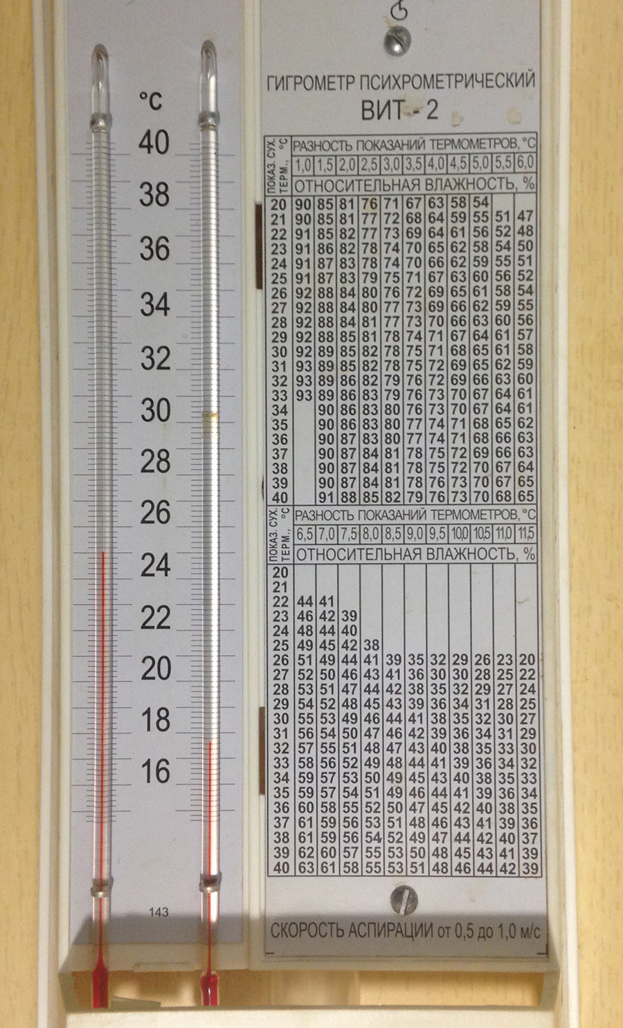

|    Сообщение #809 Отправлено 22 ноября 2018 - 16:03   ЮХа
Летом в жару, когда воздух сухой
Спорное мнение, имхо. Я сужу по приборам. Итак летом даже в самую жаркую погоду влажность может достигать максимальных значений. До 100%. Редко опустится ниже нормы в 40-50% Особенно, после дождя. Но зимой в обычных квартирах при включенном отоплении влажность крайне минимальна. В сухую морозную погоду - не выше 20%
Рекомендую заиметь на рабочем месте гигрометр. Тогда мы будем разговаривать на одинаковом языке. Кстати, смартфонные погодные программы показывают влажность на улице, а не в отапливаемых хатах. где установлены наши любимые "друкеры" :)

|    Сообщение #812 Отправлено 22 ноября 2018 - 16:35   ЮХа
Просмотр сообщенияindigo99 сказал:
О каком мешке идет речь??? Над основным резервуаром или над тем, над которым вентотверстие?
На моём 1410 установлены самодельные доноры в виде пластиковых мешочков. В них нет "вентотверстий". И практически, нет воздуха. Но всё равно, зимой время критическое время простоя резко уменьшается, в сравнении с временем летним. Летом может простоять месяц-два. Зимой - максимум неделю. У меня есть решение, которое опробовал в течении трёх зимних периодов. Принтер на время простоя закрывается полиэтиленовым чехлом. Кстати, даже без прицеливание на влажность, чехол предохраняет принтер от вездесущей пыли. Далее, под чехол я подкладываю микрофибровую тряпку, смоченную водой. Через двое-трое суток тряпку приходится вновь напитывать водой. Но резко увеличилось время простоя.
Поэтому вопрос спорный
Не будет спора, если мы будем отталкиваться от показаний приборов в ЗОНЕ , а не от собственных ощущений и дебильных смартфонных программ!
Вот простейший и доступный прибор с достаточной точностью определения влажности. Крайне рекомендую приобрести. Чтобы не было домыслов и разночтений.

|    Сообщение #815 Отправлено 22 ноября 2018 - 18:19   ЮХа
А ещё есть температура воздуха (в данном помещении).
Ой, может Вы не в курсе или невнимательно смотрели фото. Там всё есть. Ну, прогнитесь. Наберите в поиске про измерение влажности . Например, по буквам ВИТ-2. :)
Строго говоря, психрометрический гигрометр не для домохозяек. И точность его не высока. Но она (точность) достаточна для большинства применений. В т.ч. и промышленных.
Итак, влажность в помещении, где расположен прибор составляет 45%. Это уже ниже нормы. Но приоткрыто окно. На улице 0° С. Идёт снег с дождём. Когда на улице будет минус 10-20 , то влажность в зоне размещения прибора(над принтером) упадёт до 10-15 %. Проверено неоднократно. Почти в пятнадцатилетний период.

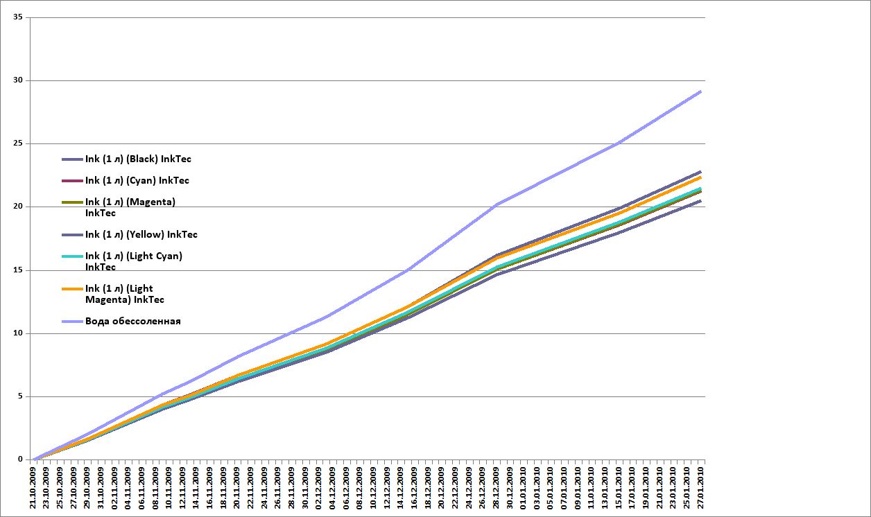

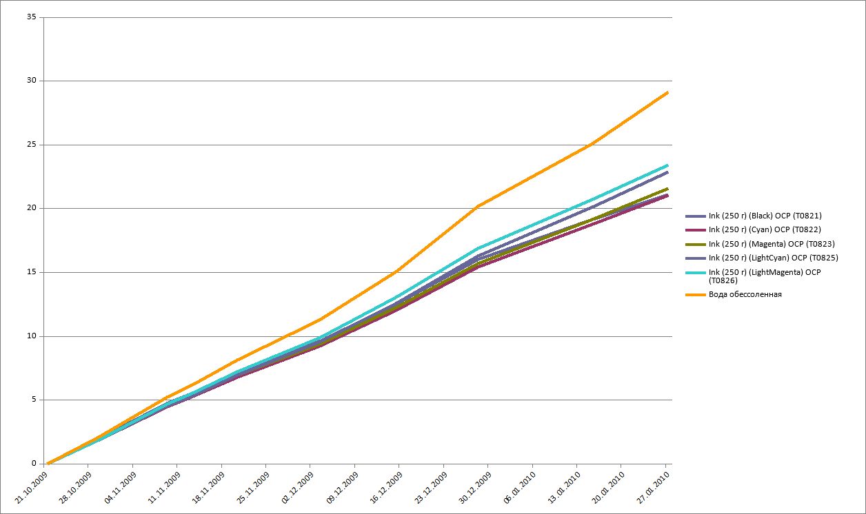

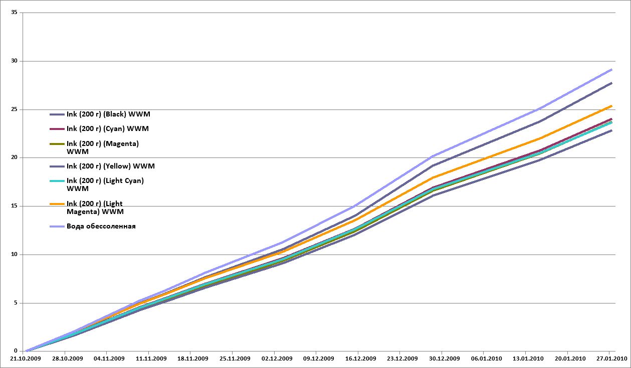

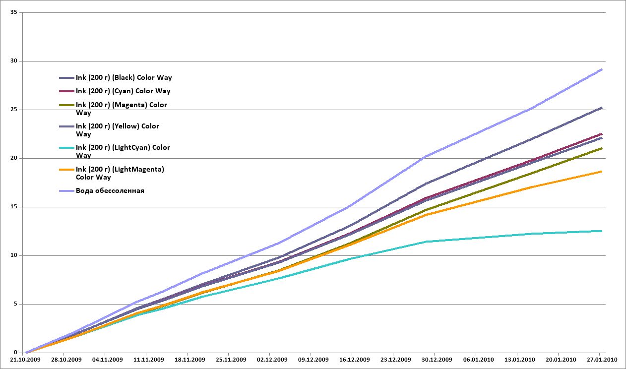

|    Сообщение #817 Отправлено 23 ноября 2018 - 10:18   WWM
константа и не зависит от уровня залитых чернил
естественно. Но малое количество чернил в донорах быстрее расходуется. Т.е. время, предоставленное чернилам для испарения, будет более коротким сроком. Логично? Т.е. остатки чернил с бОльшей вероятностью еще останутся чернилами, а не вязкой закрашенной жижей. Также играет роль продолжительность простоя и контакта в статике с материалами СНПЧ (трубки!!). Хочешь или не хочешь, а из них потихоньку вымываются пластификаторы.
Вода и прочее испаряется не в комнату, а в воздух, находящийся в доноре. И испариться ее туда может не более, чем до некоторого предела,
Т.е. Вы допускаете, что через второй отсек контакт чернил с воздухом отсутствует?
Кроме того, как показали эксперименты - трубки СНПЧ являются полупроницаемыми для растворителей! Ускоренные повышенной температурой (в термошкафу) эксперименты с герметично закрытыми внутри трубок СНПЧ чернилами показали, что через несколько суток трубки уже не содержат летучих растворителей практически.
то скорость газообмена так же не зависят от количества чернил залитых в доноры и тоже константа.
Нет, не константа, так как зависит от условий окружающей среды и состава постоянно (хоть и медленно) деградирующих чернил.
покажет ваш психрометр?? Ну если в квартире 30% (зима на дворе), то в кубе 50-60%. Но испарение незначительно (не булькает и не капает).
Ну вот! Вы мягко переходите еще к одному нюансу! Состав чернил разных производителей, разного цвета РАЗНЫЙ! Т.е. с разным количеством этих самых летучих компонентов (иначе бы не было баланса по вязкости и поверхностному натяжению).
Вот к примеру чернила разных брендов (в приложении). Показана потеря веса по сравнению с исходными 50 г в открытых одинаковых стаканах в помещении без специального поддерживания температуры/влажности.
