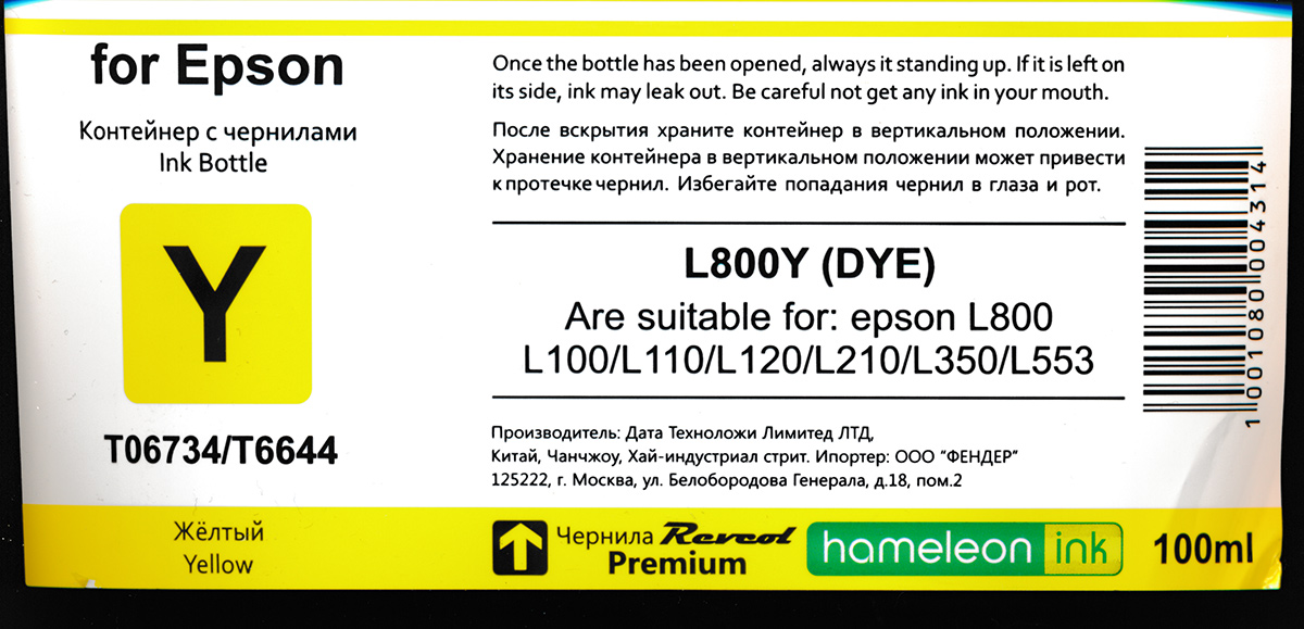

Беда пришла в кишлак! У меня кончились деньги для покупки оригинальных чернил от Epson. А народ просит халявы. Поэтому я сегодня прикупил шесть банок "краски" из Китая. Вместо 1200 ? за 60 мл оригинальной воды - 200 ? за 100 мл воды альтернативной. Хватит париться по поводу цветопередачи. Лишь бы печатало.
Но визуально чернилки за 200 ничем не отличаются от чернилок за 1200

|    Сообщение #774 Отправлено 13 ноября 2018 - 10:53   prima54
Просмотр сообщенияЮХа сказал:
Господа! Всем привет из Костромы.
Беда пришла в кишлак! У меня кончились деньги для покупки оригинальных чернил от Epson. А народ просит халявы. Поэтому я сегодня прикупил шесть банок "краски" из Китая. Вместо 1200 ? за 60 мл оригинальной воды - 200 ? за 100 мл воды альтернативной. Хватит париться по поводу цветопередачи. Лишь бы печатало...
ЮХА,
российская компания Ревкол продает чернила с увеличенной светостойкостью марки Hameleon для 6-ти цветных струйников. Очень лестно об этих чернилах отзывался на форуме минилабмастер пользователь под ником Odissey . Вы не рассматривали эти чернила в качестве альтернативы оригинальному продукту?

|    Сообщение #776 Отправлено 18 ноября 2018 - 18:06   ЮХа
Просмотр сообщенияprima54 сказал:
Увы, пацаны! Нету в россии идиотов, которые производят цветную воду! Всё закупают в поднебесной! Читайте буквы! Хотя, даже перевод по части хранения - дурдом!
Россия по дури продаёт необработанный лес, нефть. Отсталое государство...
|    Сообщение #777 Отправлено 19 ноября 2018 - 10:38   WWM
Насчет хранения это круто.
