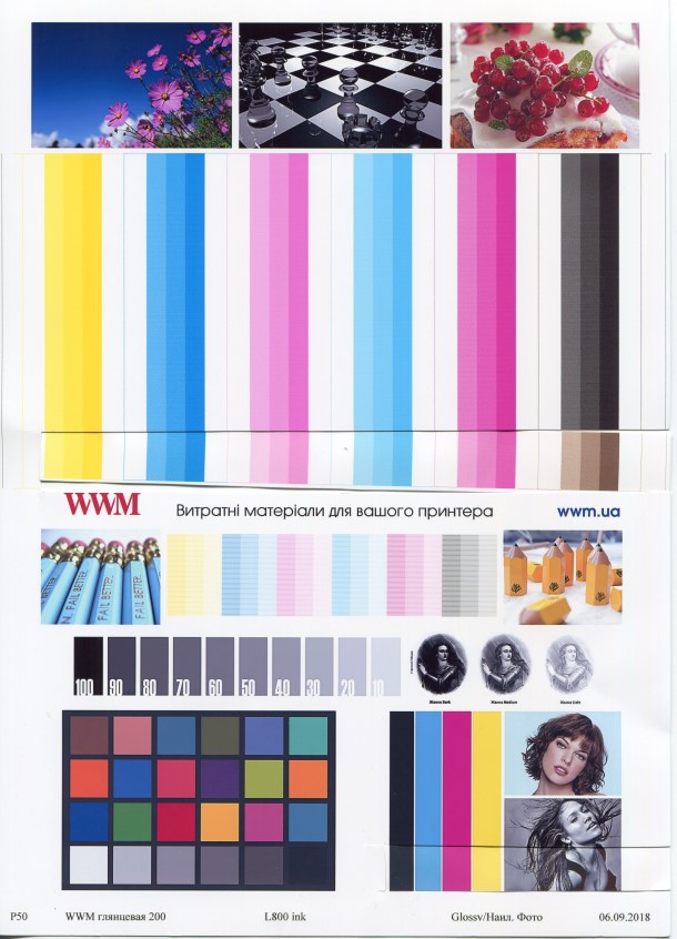

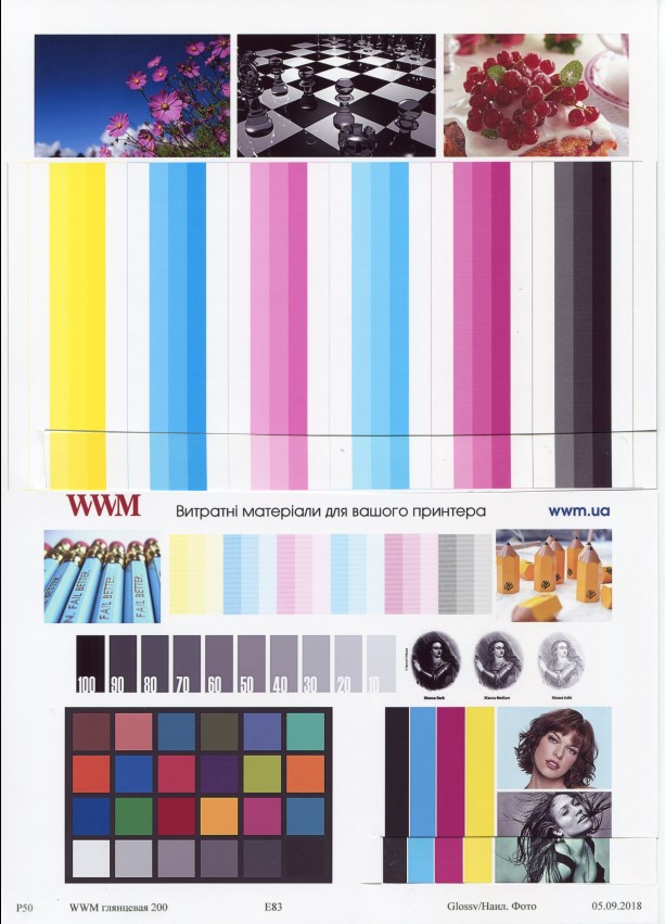

|    Сообщение #749 Отправлено 16 октября 2018 - 08:47   WWM
Просмотр сообщенияprima54 сказал:
Я работаю с чернилами WWM E83 "повышенной светостойкости" и на практике убедился, что светостойкость альтернативных чернил в разы ниже по сравнению с оригинальными чернилами Эпсон на водной основе.
Если сравнивать с Claria Photographic, то да. Но если с L800 чернилами, то не в разы. И то - следует помнить тот факт, что сейчас полно на рынке дешевой в закупке простой глянцевой бумаги, которая популярна среди пользователей, но очень плохо влияет на стойкость отпечатка из-за наличия оптических отбеливателей. Людям не докажешь, что такая бумага годится отлично для альбома, но для печати фото в рамку на стену лучше брать премиум носители.
То, что имеем сейчас, ведет себя вот так (приложение) по сравнению с оригиналом. Пример нга простом недорогом глянце. Верхние тесты чистыми чернилами, внизу - фотоцвета (фрагменты побывали в камере под УФ).
Мы сейчас работаем над усилением светостойкости, но готов ли народ платить больше за такие чернила,- пока не ясно. Краситель стоит на порядок дороже, к сведению.
  • Прикрепленное изображение: Screenshot_2.jpg
  • Прикрепленное изображение: Screenshot_3.jpg
|    Сообщение #750 Отправлено 16 октября 2018 - 13:24   hhelge
Я думаю за много лет, все завсегдатаи форума поняли,что ваша УФ камера имеет мало общего с «выцветанием в естественных условиях».
|    Сообщение #751 Отправлено 17 октября 2018 - 07:07   WWM
Просмотр сообщенияhhelge сказал:
Она и не должна иметь ничего общего с другими условиями в окружающей среде, которые невозможно воспроизвести и сравнить результаты одни с другими. :biggrin: Исключительно для сравнительных исследований. Если Вы с наукой не на ты, то трудно понять, конечно.
Это международный стандарт - сравнительное тестирование в условиях действия ультрафиолета, как самого жесткого агента. Без тепловых лучей. Без агрессивных газов, озона, сигаретного дыма, выбросов хим.предприятий и прочей гадости. Без испарений жира и пара на кухне, где могут висеть отпечатки. и т,д.
|    Сообщение #752 Отправлено 18 октября 2018 - 14:43   MaK7
Совершенно верно. Стандарт.
А на окне- не стандарт, а у каждого индивидуально.
Потому по стандарту E83/80 +/- равны оригиналу L800, и даже имеют некоторую тенденцию к превосходству, а без стандартов - горит Магента, и фото становится зеленым через две недели на 90% бумаг. На остальных 10% (которые еще пойди найди, например "картонка" Epson Photo плотностью 190 с производства снята, а именно на ней результаты E83 были одни из лучших) - через полтора месяца.
Вот пользователи и решили, что стандарт - это хорошо для маркетинга, но плохо для отпечатков, а тесты на окне - как-то они ближе к реальным условиям, когда есть сигаретный дым, озон и прочая гадость, и потому предпочитают верить своим наблюдениям, а не вашим графикам.
Важны итоговые характеристики. При РЕАЛЬНОЙ светостойкости (желательно также и стойкости к кислороду, ибо легкий сквознячок убивает ваши повышенностойкие чернила за несколько недель даже в темной комнате) как у L800 и цене вдвое ниже я бы лично взял бы. Сразу после вхождения Украины в РФ в качестве одной из губерний. Это кстати не прихоть, и не шутка, а просто иначе цена будет практически равной, а не вдвое более низкой, а тогда оригинал всяко лучше, просто уж по одному тому, что с ним гарантия не теряется.

|    Сообщение #755 Отправлено 19 октября 2018 - 10:53   MaK7
Данная методика описывает ускоренный метод тестирования отпечатков на светостойкость в лабораторных условиях, имитирующих естественное освещение через оконное стекло, и позволяет получить сравнительные данные по светостойкости, которые могут быть полезными для описания продукта производителем для пользователя
Ну и в чем помощь, когда данные с замеров из камеры ускоренного старения разительно отличаются от практики?
Далее, вот чуть выше вы пару сканов опубликовали. Судя по ним, черный у L800 отвратительный.
Однако немого подумав, скажите, как по вашему мнению, много ли найдется идиотов, кто будет печатать оригиналом L800 по дешевке WWM Glossy 200?
|    Сообщение #756 Отправлено 19 октября 2018 - 11:03   WWM

|    Сообщение #759 Отправлено 19 октября 2018 - 11:44   MaK7
Далее, у E83 отвратительный желтый, в т.ч. и на этой бумаге. Плюс, очень сильно просел Cyan. Черный же и Магента держутся достаточно ровно.
https://reseters.ru...attach_id=23166
Какой может быть вывод из этого? Фото должно покраснеть. А у вас ч/б фото позеленело (правый нижний угол).
У оригинала примерно так же просела Магента, черный буквально что провалился.
Но на ч/б фото я не вижу ни изменения фото, ни провала черного
Фотография как была черно-белой, так и осталась, хотя должна была чуть позеленеть из-за падения интенсивности Магенты.
у меня много клиентов печатают на чернилах Барва и на бумаге WWM 200
И это нормально. Левым чернилам - левую бумагу. Экономить так экономить!
А по данным WWM, люди затариваются бумагой, составляющую в себестоимости отпечатка 10%, и фирменными чернилами (90% себестоимости), не получая при этом ни малейших бонусов в виде качества отпечатка и его долговечности.
То ли у меня что-то не так с головой, то ли у них, но кто-то из нас плохо дружит с математикой для начальной школы. :D
