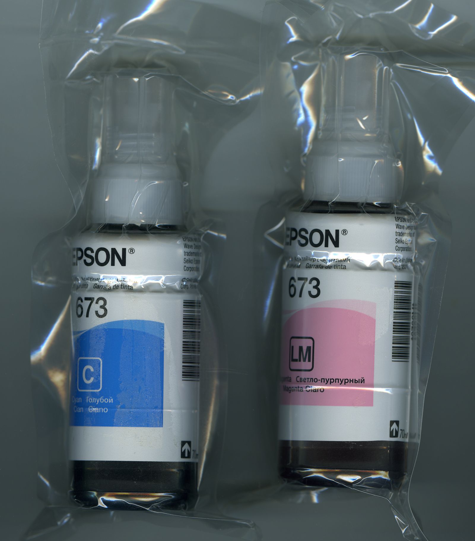

Сегодня взял в originalam.net чернила на L800, уверяют что оригинал но смутили крышки на флаконах и этикетка хотя QR код читается правильно
