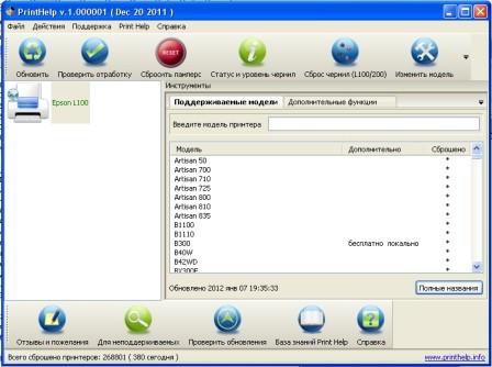

Доброго времени суток! На сегодня имею два "овоща", S22 он же L100 и SX130 он же L200. Определяются на ПК как L100 и L200 соответственно. Как их перешить S22 и SX130?. Кнопка "Сменить модель" не подсвечена. Скажу сразу, принты изначально были взяты для тестов прошивок, но сейчас зашел в тупик. Может я что не так делаю, укажите как прошить.

| Сообщение #96 Отправлено 07 января 2012 - 18:00
Так ведь кнопка "Сменить модель" не подсвечена. Как шить?
| Сообщение #97 Отправлено 07 января 2012 - 19:58
После плясок с бубном удалось прошиться и он снова печатает...
Делал так:
Удалил принтхелп
ТоталКомандером нашел все названия printhelp и удалил на диске С
Чистка с помощью Ccleaner
Отключился от интернета
Установил версию Принтхелпа от 20.11.2011
Принтер определился, кнопка стала подсвеченной.
Нажал *Сменить модель*, ввел код, подключился к интернету, код прошел и прошивка пошла.
Как и в предыдущей прошивке, он сначала стал S22, а потом L100. Пока печатает.
