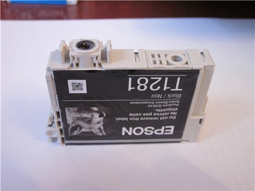

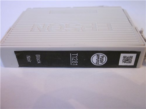

Dmitriy_KZ, покажешь где почитать толковый мануал на эту тему? У меня был R270, я его вполне успешно заправлял, но с SX130 не получилось аналогичным образом. Не сосет, зараза, чернила через технологическое отверстие. И в том шприце, который вставляется в отверстие через которое башка чернила "пьет", разрежение постоянное и не уменьшается, как будто его заткнули. Скорей всего я с технологическим отверстием что-то не так делаю... Во вложении фото моего картриджа, может подскажешь чего :-)
