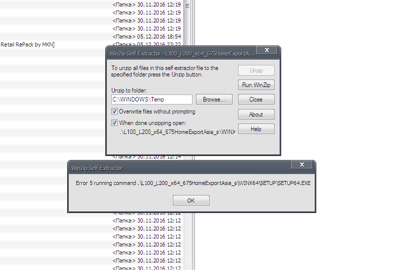

Сканер заработал сразу. Ленту распечатал на плотной бумаге, не фото. Возможно ошибка ранее была из за того, что при печате, масштаб стоял 95% и разница между метками была значительная. Сейчас поставил масштаб на 100% (или как оригинал).
Но другая фигня. Не становятся дрова на принт. Сканер стал и отсканировал. Определился как L200 и в принтхелпе так же. В "принтерах и факсе" он как старый принт. При вкючении принта - "обнаружено новое устройство", "при установке возникли проблемы".
Но принтхелп пишет, что устройство готово к печати. Чернила не подключены проверить не могу.
Как это понят?
У меня ОС - XP SP3
Скачал повторно дрова для разной XP - всё определилось!
Чернила ещё не подключал.

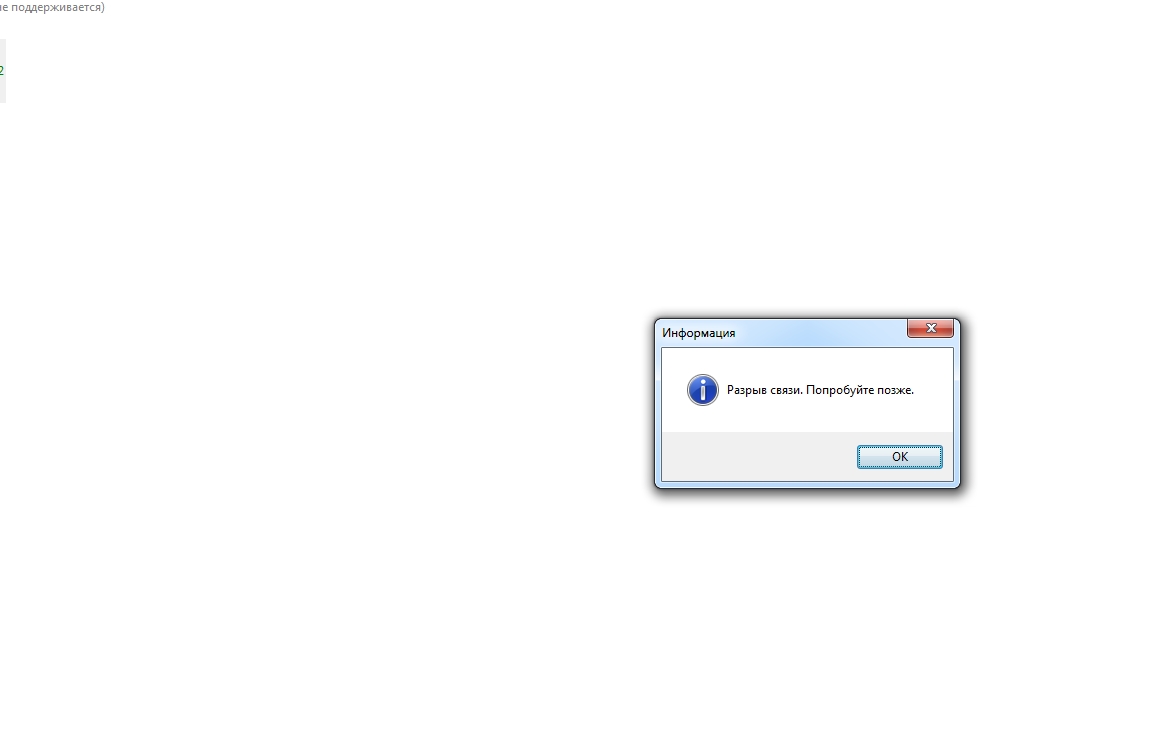

Добрый день, подскажите как сейчас S22 переделать в L100 без паяльника.
Скачал версию 1.0000 от 8 дека 2011, хорошо была прикреплена в теме.
Ввожу resetl100.
Но потом ошибка разрыв связи.
Подскажите пожалуйста что сделать необходимо. В новой версии Print Help нет выбора перепрошить на l100
Ввожу resetl100.
