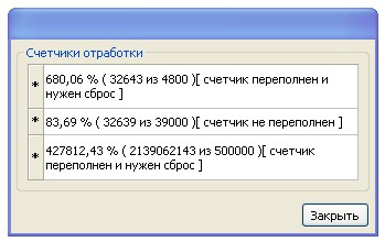

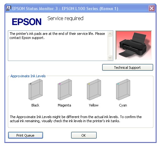

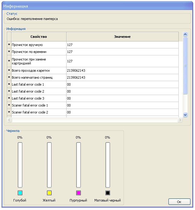

Прошивал свой принтер С22 он же Л100 много раз после крестов на картриджах и вот уже неделю пытаюсь привести его в рабочее состояние.После печати задания примерно 200-250листов теста с картинками немного заполосил циан, решил его прочистить принтклином (этой утилитой пользовался раза 2, так как принтер печатал нормально и необходимости небыло) и вот тут, после использования утилиты, все и началось. Сначала он выдал переполнения памперса.
Затем после выключения-включения Фатал Еррор, потом мне удалось его прошить, он начал печатать но чистые листы. Многократные прошивки в Л100 и разные варианты С22 результата не дали - он печатает чистый лист. При прошивке в С22 стандарт определяет оригинальные картриджи но не печатает, ИД головки тоже прописывается и читается.
Такое впечатление вроде отключились управляющие сигналы на ПГ, так как одномоментно перестали печатать все дюзы на 4-х цветах. Или какая то програмная защита от количества напечатанных страниц.
Вот еще скриншот , по поводу глюка о количестве отпечатанных страниц
