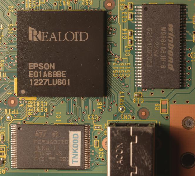

Братцы подскажите кто сталкивался- после перепайки T50 при включении еле мигают индикаторы и на этом все.Ставил 3 микры s29al и родную.-ноль эффекта. Видел похожее сообщение- там предполагали расслоение платы, вряд ли если такое возможно, это мой случай, так как работы проводил по замене tsop48/56 не один десяток раз, все делалась на инфракрасной станции с изоляцией элементов термофольгой.И конечно, ламеля не отрывал, дорожки в идеальном состоянии. Спасибо за любую помощь.
| Сообщение #289 Отправлено 18 июля 2013 - 09:20
Вопрос снимаю- отреболил процессор, все заработало. Стоял термопрофиль для ноутбучных материнок,я скорее всего недостаточно понизил нижний подогрев и проц, видимо, поплыл немного.

У меня принтер Epson R270 хочу прошить этот принтер до модели L800
Китаёзы утверждают, что можно. Только печать на дисках потом будет недосткупна. Посмотрел схему, так там делов то - один контакт перекинуть на процессоре. Можно попробовать. И после этого даже на CD будет печатать.

А если внимательно посмотреть? Там только идеология одна и та же. А некоторые узлы выполнены по разному. Попробуйте впендюрить прошивку от L800 на R270. Усё заработает как надо? Печать на CD 100% не заработает. Как придут микрухи от китаёзов - обязательно попробую. Благо, у меня два R270.
1. Другая ПГ, другие режимы драйвера ПГ
2. Другая таблица цветоделения (Banding Reduction System)
3. Другой Device ID
Это "навскидку", не рассматривая плату "под лупой".
Пробуйте. Самому интересно. Есть одно предположение, как это работает...

Подскажите, если у меня есть сломанный L800 (померла ПГ), то можно-ли с него выпаять микросхему и впаять её в P50??? Или с ней ещё что-то надо делать?
