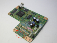

Ну вот доигрался!!!! В принтер Р-50 вставил планку определения чипов CSIC от Т-50. Хотел сэкономить на СНПЧ!!!! Сэкономил, блин! СНПЧ не определилась, после обратной установки - принтер перестал определять и родные, оригинальные картриджи!!!!! Помогите кто чем может. Лучше советом. Что произошло? Почему перестал определять. Неужели контактная планка CSIC от Т-50 что-то сожгла в материнке. Ведь родная планка не могла сгореть - я с ней ничего не делал!!! Шлейф и контакты вроде нормальные. Контакты чистил. Картриджи (оригиналы) практически новые. Помогите, знающие.

Gfhater,
Ищите поиском темы про предохранитель F2 Принтер то из розетки выдергивали когда планку меняли?

Так это что ж, планка определения чипов CSIC от Т-50 губит предохранитель? Жаль-принтер на гарантии, наверно не прокатит замена или гарантийка. Хотя и не заметно, что я там лазил. Только могут быть царапины на защелках, на задней части.

Добрый день. Принтер R290, предохранитель, транзисторы, сопротивления в усилителе, CSIC плата, всё проверено, а вот картриджи определять не хочет (видит их при отсутствии одного и не видит когда установлены все). Перепайка флэш-памяти от L800 решит проблему или на свалку?

Появился донор, диагноз поставлен, ПГ сдохла. Подкинул рабочую ПГ и все картриджи и планку СНПЧ видит....

Не планка губит, а замена ее под напряжением. По гарантии я бы не понес. т.к. тут явно Ваш косяк.
Спасибо за диалог. Питание не стал проверять. Как-то закрутился с принтером. Причина определена - сдох предохранитель F2. Признаки такие (если кому интересно); когда стоят все шесть картриджей принтер не видит ни одного. Но если вытащить любой, то он точно показывает какого нет, а остальные вроде как есть. А стоит вставить обратно картридж - он снова не видит ни одного. Плюнул я на гарантию (все-равно СНПЧ буду ставить). Вскрыл материнскую плату и впаял параллельно предохранителю F2 тонкую проволочку и собрал. Все работает без нареканий.
Признаки точно как у меня. Смотри выше. Видимо плохо предохранитель проверили. Посмотри вот здесь, если не уберут ; http://vce-o-printer...-kartridji.html

Попал в лапы Т50 с убитой планкой CIS, те чипы не видит.
Снял мать уже запаивали перемычку, проверил транзюки идишифраитор все норма нет пробитий на копус.
Посмотрел на мать и пророс. на ней стоит R27V402F-10G.
Что это за чудо так и не понял
Мой чиппрог48 не знает такой микрухи.
Кто что подсказать может???
заранее благодарю.
