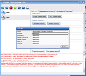

Проблема возникла с перепрошитым притером
Модель - Р50, препрошили в L800
Проблема - выдает ошибку - о переполненном памперсе, используем ПРИНТ ХЕЛП - счечик памперса обнуляет - ошибка не уходит. Такое ощущение - что в З50 памперс был выработан почти - принтер это запомнил и каким-то образом перенес эту в перепрошитую модель
Подскажите - как поступить в этом случае?
Если сделаем откат к Р50 (не знаю кстати как это сделать???) - сбросить памперс на Р50 принтхелпом - обратно как вернуться к Л800?
Или есть какие-то другие пути решения проблемы?
Только обрадовался модернизации
Принтскрин СТАТУС ПРИНТЕРА

плата от ресеттера - все сделано было согласно инструкции в этой теме
