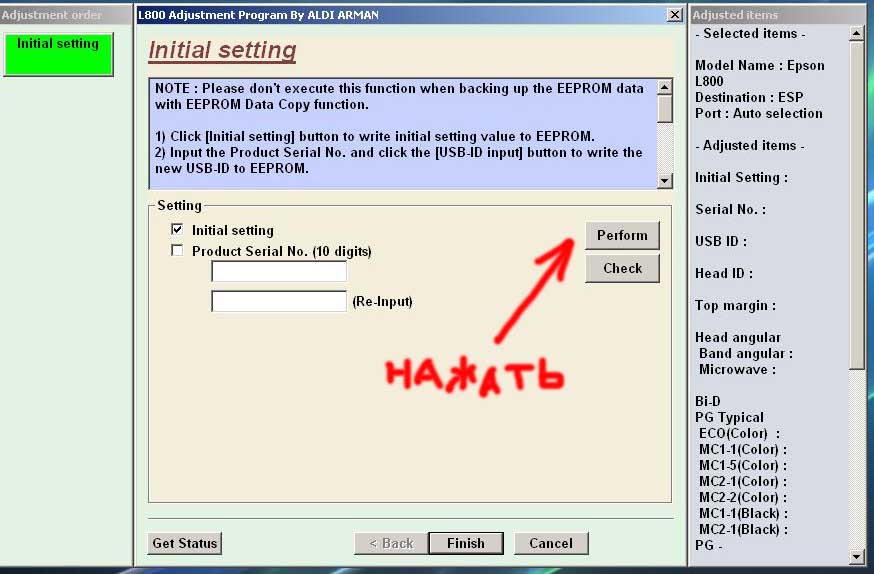

Столкнулся с проблемой сброса пампреса.
Прошитый чипом л800 пишет ошибку переполнения памперса. Программа Ресеттерс сбрасывает памперс, но после перезагрузки принтера лампочки поочередно продолжают мигать и выдается "Ошибка памперса". Хотя в Сервисной программе для Л800 значения памперса 0%. Что может быть?
