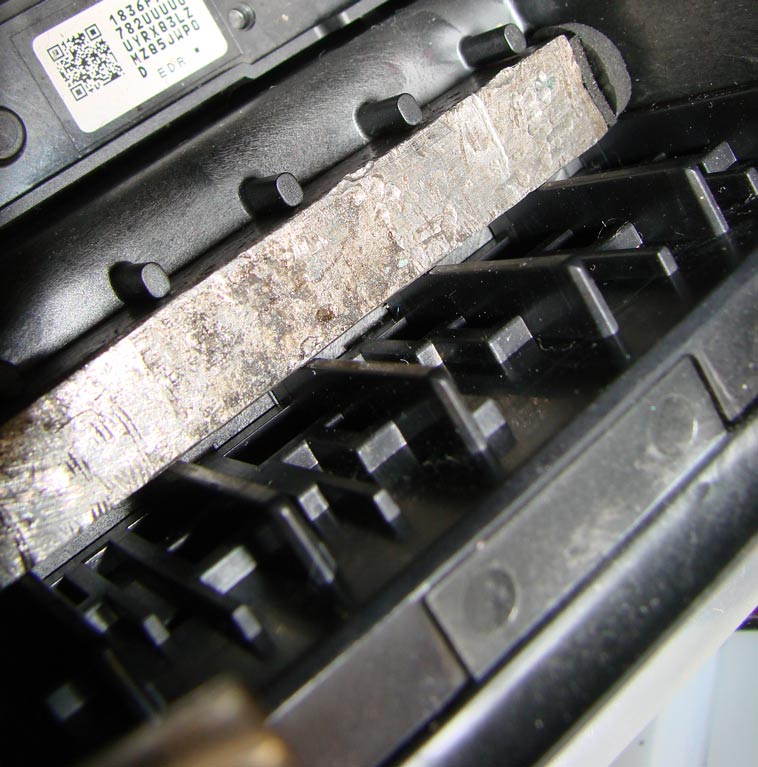

Вообщем кока посоветовал положить грузик в каретку. Я ещё поднял принтер на 3-4 сантиметра. На след. день сразу после включения фотки напечатались без косяков!

Поменял капсулы местами-результат тот же.
Тест дюз может что-нибудь прояснит???
Вот он: http://img-fotki.yan...f_d0da70bc_orig
Может грузиков ещё засыпать? Но боюсь сильно перегружать каретку тоже не стоит...

По грузикам в каретке: была такая мысль года три назад. Типа, "полосатость" и прочие неприятности возникают от "недогруженности" каретки в случае использования капсульной, а не картриджной системы. Помнится, я взвесил на весах комплект фирменных картриджей и сравнил вес с весом комплекта капсул. Разницу компенсировал свинцовым грузом. Собственно, ничего не изменилось. Полосы, то появлялись, то исчезали. Не помню, на каком этапе моего юзания СНПЧ полосатость практически исчезла, а заливки стали равномерными. Я связываю это с прекращением дилетантских экспериментов, покупкой нового принтера, нормальных капсул от Ресеттерс, нормальных чернил от ИнкТека (0009). Сейчас три принтера с капсулами и без грузов.
