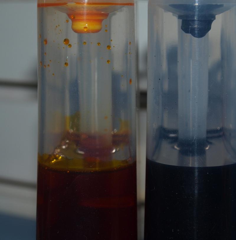

Посмотрел на фото внимательней...доноры с "кастрированным" ВО оказывается...приподнимите принтер...см на 5 относительно доноров...Может и поможет.

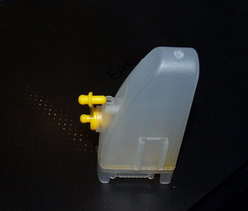

Что сказать Николай...пробовал и на банках и на донорах с перегородкой...а вот с такими не пробовал...а может там в "отростке" клапан "задубел" перепускной...я не знаю...а с банками работает...
| Сообщение #28 Отправлено 06 ноября 2011 - 09:58
открой заливочные отверстия и в режиме обычных банок использовать попробуй свои доноры...а лучше нормальные -правильные доноры...

краска по трубке воздушной в донорах немного вверх поднимается...
Такое положение (по фотке, когда уровень чернил в ВО больше, чем в "основной" емкости) - полный провал емкости с чернилами.
Еще раз повторю: надо правильно балансировать систему.
Плюс такие доноры - вообще издевательство над рядовыми пользователями.

пока или пробейте клапана снизу трубки или откройте пробки, или попросту иглу в пробку воткните, чтобы через иглу воздух поступал.

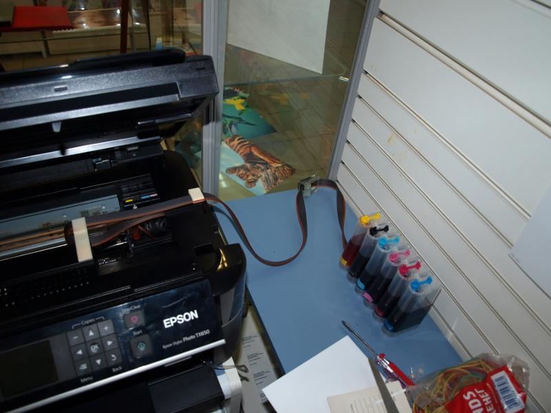

Короче так и не могу понять причину:( Похоже дело в капсулах... Косоструй непонятный постоянно после включения сутра. Не вариант вечно прочистки делать или включать-выключать. L800 рядом стоит с такими же чернилами-всё отлично. Хоть опять на картриджи переходи...
romanM чернила свежие, годами не стоят. Что-то возить принтеры не хочется туда-сюда, да и врядли в этом причина....
Может длина шлейфа или прокладка не та? Картинки прилагаю:
