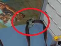

| Сообщение #46 Отправлено 12 ноября 2011 - 13:46
Я о шлейфе Роман..не о пипиське...
| Сообщение #47 Отправлено 12 ноября 2011 - 14:06

| Сообщение #57 Отправлено 13 ноября 2011 - 12:49
Roman ZP,
Это - зажим на чернильный шлейф.
Используется при транспортировке СНПЧ, доноры которых заполнены чернилами.
| Сообщение #58 Отправлено 13 ноября 2011 - 17:54
Совершенно бесполезная вещь. Я транспортировал на автомобиле принтеры со снаряжённой СНПЧ в пределах деревни. По ухабам. При установке принтера на место просто нагибал Мариотты для вытекания чернил из воздушного отсека.
