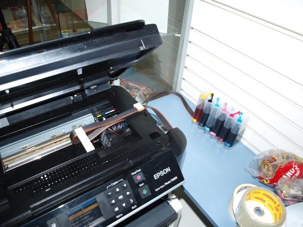

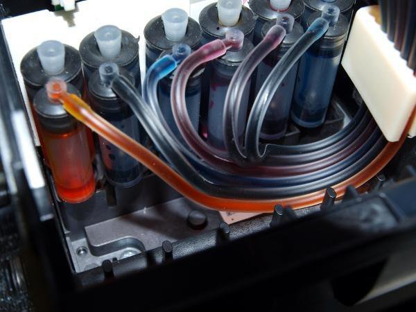

Выкладываю фотки системы:

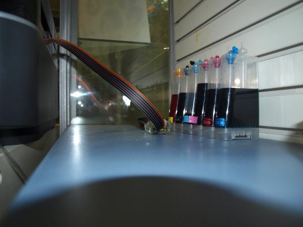

Тёзка! Не надо "фоток". Надо ФОТОГРАФИЮ реальной ситуации! А то, там в посту №9 не видно, на каком уровне находятся доноры относительно дюз принтера.
Успехов тебе!
И выбрось ты эти "даблы"
| Сообщение #16 Отправлено 05 ноября 2011 - 16:17
А зачем нам уровень доноров, если в системе супер-пупер капсулы?
Я также из фотки не понял, какие там доноры, как с воздухом в ВО...
| Сообщение #17 Отправлено 05 ноября 2011 - 16:45
На форуме появились "профессиональные фотографы", которые делают красивые "фотки", но не рубят в СНПЧ! Парадокс?
| Сообщение #18 Отправлено 05 ноября 2011 - 17:10
| Сообщение #19 Отправлено 06 ноября 2011 - 08:49
ЮХа, вот фотка для Вас:
