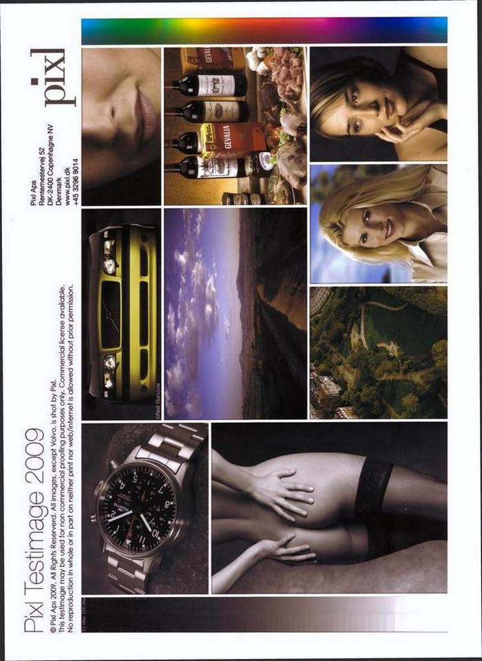

|    Сообщение #87 Отправлено 30 октября 2012 - 10:47   tower_j
Доброго времени суток. Вот я и стал обладателем Epson L800, но радость длилась недолго. Первые пробы показали что темные фото получаются. По рекомендации http://fixcolor.host...om/?page_id=152 распечатал тестовое фото, бумага та что в подарок. Какие профили выбирать непойму.Прикрепленное изображение: picture - копия.jpg
|    Сообщение #88 Отправлено 30 октября 2012 - 11:00   Kit2006
2 tower_j: какие построишь для себя индивидуально, такие и выбирать !
|    Сообщение #89 Отправлено 30 октября 2012 - 11:39   zhivchik
Вы мне льстите товарищ Живчик!
|    Сообщение #90 Отправлено 30 октября 2012 - 12:22   Nixon55
Просмотр сообщенияtower_j сказал:
А зачем с этими установками распечатывать тесты? Эти установки используют при печати шаблонов для профилирования или для печати фото с уже имеющимися профилями с использовани программ, понимающие их.
|    Сообщение #91 Отправлено 30 октября 2012 - 14:33   Михаил Лексеич
Скриншоты настроек печати покажите. Ткну пальцем как надо. Не забудьте указать название бумаги и чернил
