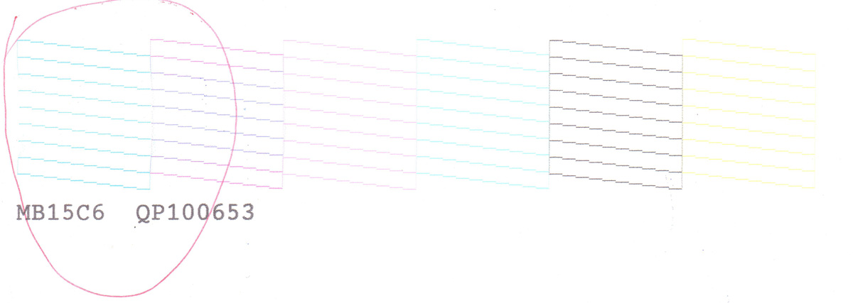

| Сообщение #138 Отправлено 24 марта 2015 - 16:30
Подскажите пожалуйста по новому принтеру l800 и чернилам INKSYSTEM, сразу же залитым в него. Пару дней нормально поработал, а теперь каждый день с утра при проверке дюз Cyan немного затекает в Magenta, иногда взаимопроникновение рисуется. Убирается прочисткой головки до следующего утра.
Уровень чернил в емкостях на одном и том же уровне, принтер стоит на ровной поверхности, перегибов шлейфа не замечено.
В каком направлении копать? Или везти по гарантии в оригиналам.нет?
| Сообщение #140 Отправлено 26 марта 2015 - 09:05
Отказали по гарантии, дескать если проблема решается ежедневной прочисткой, то не гарантийный случай.
Думаю стоит ли ругаться с ними, или все же попробовать самому... промыть голову? В каком направлении вообще копать с такой проблемой? Сейчас еще и заход черных чернил в желтый понемногу пошел по утрам тоже.
