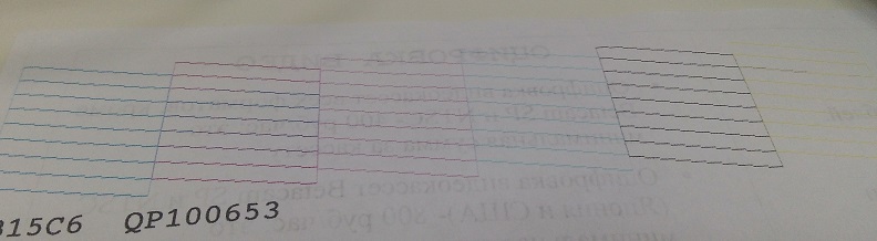

Просмотр сообщенияserovai сказал:
Думаю стоит ли ругаться с ними, или все же попробовать самому... промыть голову? В каком направлении вообще копать с такой проблемой? Сейчас еще и заход черных чернил в желтый понемногу пошел по утрам тоже.
Копать в следующем направлении - слить "говночернила" INKSYSTEM в унитаз , залить в принтер нормальные (оригинальные) чернила и печатать без проблем .
|    Сообщение #142 Отправлено 26 марта 2015 - 12:02   MaK7
Отказали по гарантии, дескать если проблема решается ежедневной прочисткой, то не гарантийный случай.
Покупайте в Инксистем еще.
Голова пробита. Промывка не поможет.
Не совсем так.
Вылить Иксистем, залить оригинал, прокачать парой усиленных прочисток, чтобы чернила наверняка прошли в головку, после чего нести в фирменный СЦ Epson, и молиться, дабы тем не пришло в голову взять памперс на экспертизу.
Тогда практически наверняка поменяют голову по гарантии.

|    Сообщение #144 Отправлено 27 марта 2015 - 09:44   serovai
Да я уже почитал форум, понял что не стоит, да и по хамству в сервисе тоже прочувствовал.
Понятно, хотя и печально. А, просто для общего образования, на принтере возрастом в месяц-два это брак головки или чернила могли стать причиной? Все время стоял в теплом помещении, печатал дай бог листов 10 в день, каждый день кроме выходных. С самого начала залил инксистем.
Наверное стоит попробовать, заодно проверю теорию Роман67 о том, что проблема в чернилах
А куда сдавали ?
В ОСЦ epson ?
Или тёте Ване с дядей Колей ?
Или еще хуже в сервис инксистем ?
Последнее... Не сдал, просто не взяли.
А вы сделайте так , что бы проблему нельзя было решить ежедневной прочиской
Эээ?.. как? Высушить головку без картриджей?

|    Сообщение #146 Отправлено 27 марта 2015 - 10:02   MaK7
Брак головки.
Массово проявляется на L800-х последние месяца 3-4-5. Видать либо зашла кривая партия в конце прошлого года (которую Epson'у лениово отозвать), либо еще проще - ее специально заслали, зная, что в реалии на этом аппарате в 90% случаев гарантии не будет из-за залитой левой бодяги. Во второе верится меньше, но допускать - допускаю.
|    Сообщение #147 Отправлено 27 марта 2015 - 10:49   MaK7
Можно и попроще - вылить чернила из пары проблемных каналов, плеснуть в доноры медицинского спирта, и запустить пару усиленных прочисток.
Только выведите отработку в банку, чтобы памперс потом не вонял.

|    Сообщение #149 Отправлено 27 марта 2015 - 16:05   MaK7
Затем, что это будет намертво забитая башка - раз, и экспертиза запросто покажет, что там не так - два.
В моем же случае мы лишь расширим "дырку" в герметике, в результате чего чернила будут перетекать в соседний канал не через сутки, а через максимум десять минут. Подобной же "дырки" совершенно достаточно, чтобы уже на реальных отпечатках цвета "плавали" непредсказуемым образом независимо от частоты прочисток. Отказать такому аппарату в замене - нужно сильно напрячь фантазию. Боюсь, что даже Малиновке это не под силу.
