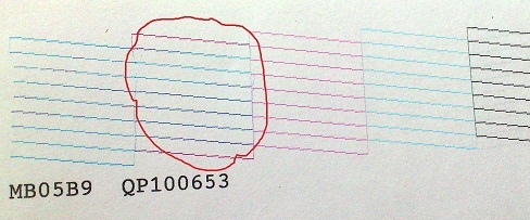

Купил себе вчера L800 после отработавшего R290. Принес домой и думал буду долго радоваться. После начала печати полезли ужасающего качества фото. Пытался прокачивать, настраивать. В итоге ничего не вышло. Шло смешение цветов голубого и пурпурного. Так как принтер новый, решил отнести назад в магазин. Мастер сервисного центра сделал пару звонков и даже не стал выяснять причину. Предложил заменить принтер или вернуть деньги (покупал в DNS). Фото теста дюз прилагаю. Забрал новый принтер. пока после нескольких сотен фотографий за сегодняшний день ни одного косяка.Прикрепленное изображение: DSC_7865.JPG

mvdmike, странный тест дюз. Вы краску правильно в банки залили? Должно быть:
ЖЕЛТЫЙ,ЧЕРНЫЙ,ГОЛУБОЙ,МАЛИНОВЫЙ,КРАСНЫЙ,СИНИЙ
А у вас хрень какая-то

Просмотр сообщенияgebnuk2012 сказал:
В соседней теме про проблемы с перечипованым R290 в L800 был показан такой же "зеркальный" тест дюз.
Может L800 так и печатает?
|    Сообщение #66 Отправлено 19 августа 2012 - 20:34   gebnuk2012
У L800 все кишки на 100% совпадают с R290\T50, соответственно и башка такая же.
Никакого зеркального теста дюз быть не может,значит или краска залита шиворот навыворот, или это не L800
DNS кстати нормальный магазин,я там и собирался принтер брать ближе к декабрю
|    Сообщение #67 Отправлено 19 августа 2012 - 20:41   deleted
Врядли бы кто-то по ошибке залил чернила так "правильно неправильно" - с точностью наоборот, справа на лево по цветам.
Тем более что в соседней теме такой же тест - http://reseters.ru/...showtopic=31318
Возможно просто L800 печатает цвета на тесте наоборот, не слева направо, а справа налево.

|    Сообщение #73 Отправлено 20 августа 2012 - 19:31   mvdmike
После 400 фото за последние сутки полет нормальный. Цвета даже если очень захотеть при заливке не перепутать. В 10 местах наклейки и подсказки, для впервые решивших купить принтер.Принтер не разглядывает какие там цвета залиты, если бы при правильно работающей головке спутать чернила, то тест дюз будет без нареканий, только цвета не в том порядке расположатся. За 5 лет укатал 2 принтера canon ip4200 и epson r290 таких косяков с перемешиванием цветов не встречал.
