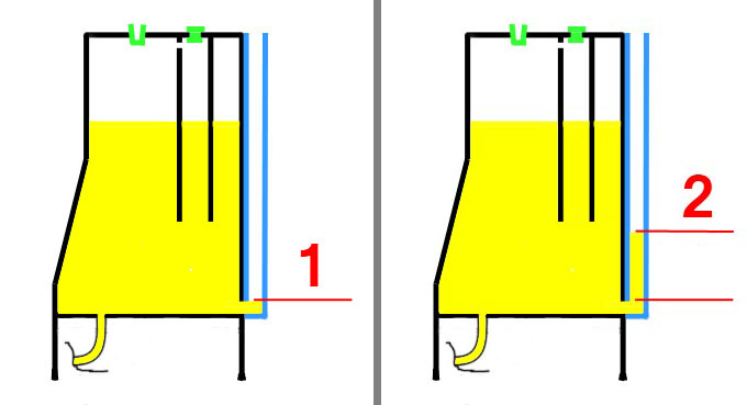

Вот, на первом рисунке показываю "правильный" уровень балансировки у донора с внешним воздушным отсеком. Это поверхность чернил в ВО, "1".
Теперь представьте, что под влиянием разных факторов чернила начали поступать в ВО. Ясно, что чем там уже, тем выше будет подниматься уровень балансировки "2", будет перелив...

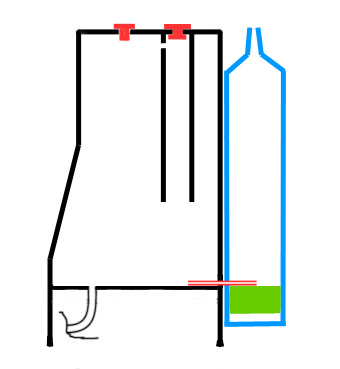

А пока есть свободная минута, я нарисовал, как сделать внешний ВО из шприца. Это не окончательная версия. Еще маленькое усовершенствование, и такой донор будет лучше, чем все находящихся в продаже китайские.

Во! Класс! Со шприцом здорово придумали!

здорово придумали!
Спасибо.
