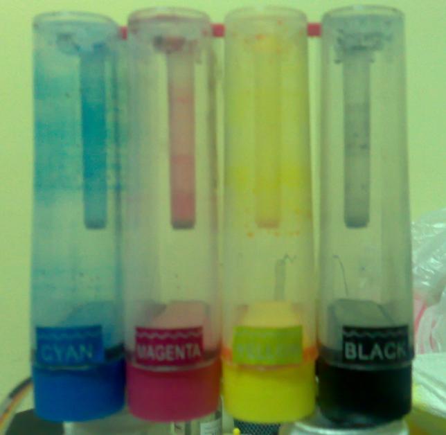

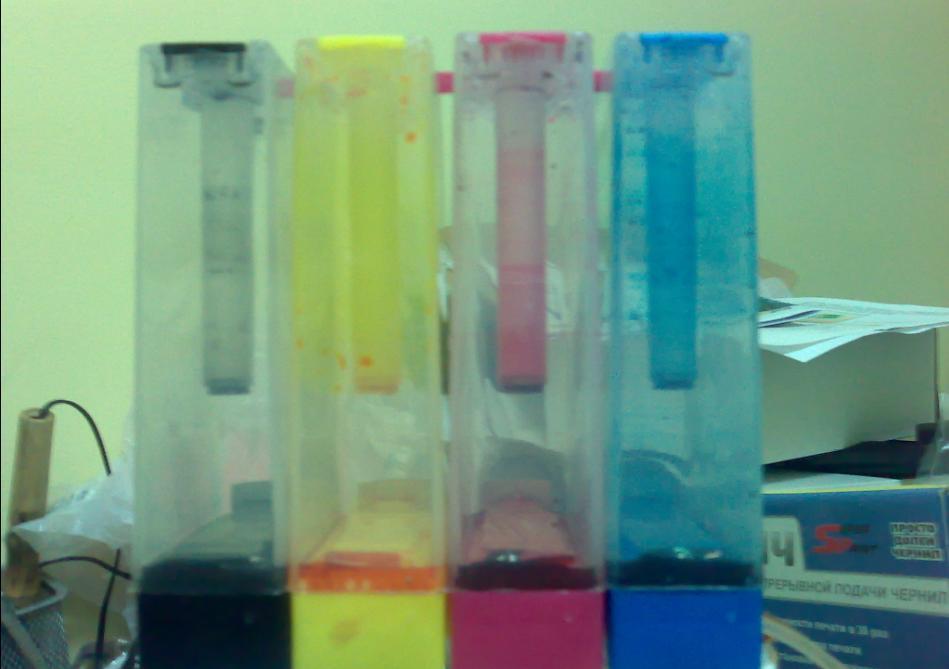

aaaa, ничего не надо переделывать, просто поднять принтер на 7 см и будет порядок, проверено!
| Сообщение #23 Отправлено 14 августа 2011 - 18:54
Муж мой бы всё это смог сделать. Ему по данной Вами выше схеме ориентироваться? А куда девать внутренний стержень, который там посередине (для воздуха)? Просто обрезать и верх заклеить? Он помучает её на днях, работал всё до этого. Вроде, завтра у него выходной.
Кстати, я уже опустила доноров ниже (на глаз), но так как воздух из малиновой чернильницы ещё мы не откачали, то пока не могу сказать, помогло ли это.Но вроде, остальные цвета работают (тьфу, тьфу, тьфу, даже писать об этом боюсь).

| Сообщение #28 Отправлено 17 августа 2011 - 19:02
обнаружили, что чёрный цвет попал даже в жёлтый картридж.
Да, так иногда бывает, если балансировка не правильная.
Теперь вижу, что у вас не одна проблема, а больше.
Нести принтер в сервис тоже вполне логично.
Но конструкция доноров от этого не станет лучше.
Один из путей, что делать: снять СНПЧ, поставить заправленные старые картриджи и добиться нормальной работы принтера. Только потом ставить СНПЧ.

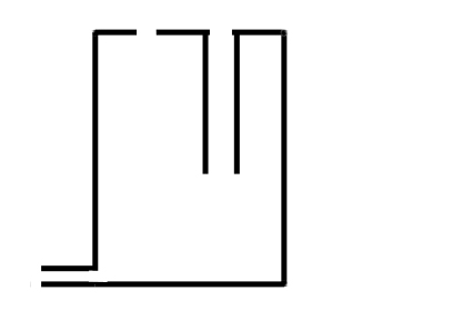

Так нарисуйте мне схему, если можно. Пожалуйста.
Насчёт сервиса, мне там сказали, что у них есть человек, который об этом знает, Но не факт, что возьмётся именно за СНПЧ.Т.е., как я поняла, он может посмотреть принтер, проверить, не умерла ли сама головка. Может, я неправильно поняла, но созвониться с ним можно будет только в субботу. И его нужно ловить, т.к. меня предупредили, что он приходит и уходит на работу по своему усмотрению.
Старые картриджи поставить не могу. Их не осталось. С последних мы сняли чипы (да и те пустые были).

Попытаюсь нарисовать схему вашего донора. А его живим не видел, только на фотках низкого качества.
Напишите, правильно ли я нарисовал?

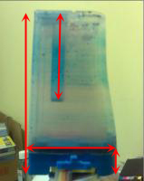

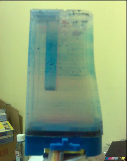

| Сообщение #34 Отправлено 18 августа 2011 - 07:45

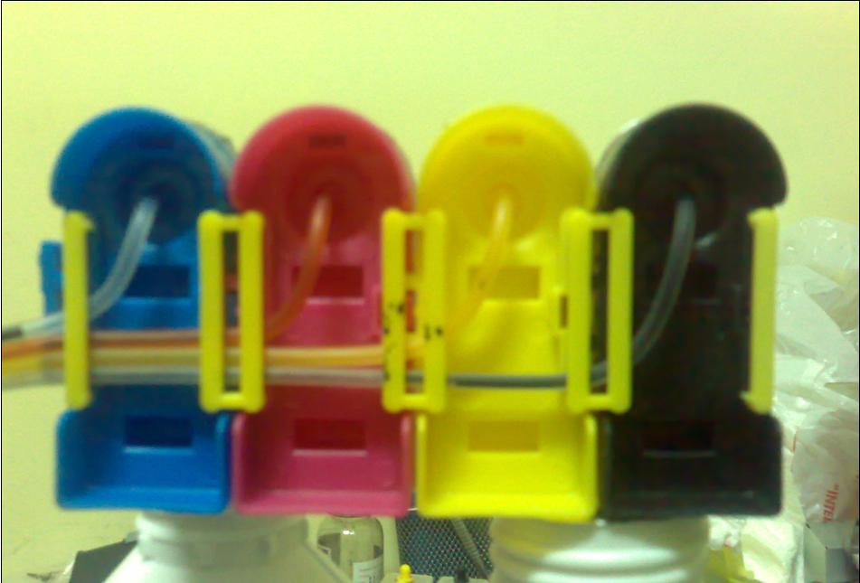

Вот фото таких кастратов
у меня их вагон и маленькая тележка, для использования на капсулах не подходят, а для тестов апосля ремонта, что-то нужно (не юзать же "продажные")... вот и интересуюсь
моя конструкция прошла бы боевые-полевые испытания...
| Сообщение #35 Отправлено 18 августа 2011 - 10:15
Спасибо, Dmitriy_KZ.
А дно внутри ровное и откуда и как выход в шлейф?
Какие размеры донора?

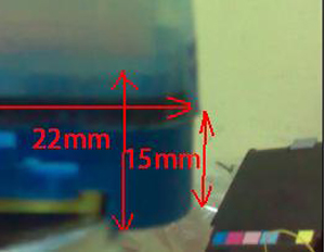

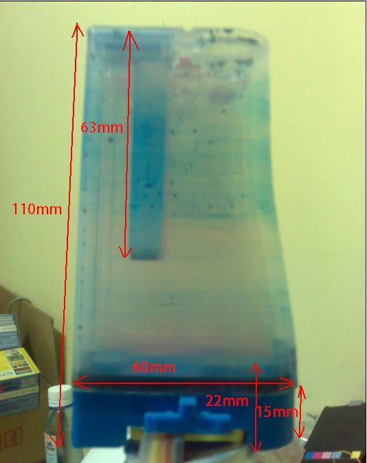

| Сообщение #37 Отправлено 18 августа 2011 - 11:15
| Сообщение #38 Отправлено 18 августа 2011 - 11:58
забей, этот выступ и в ресеттеровских донорах присутствует.
| Сообщение #39 Отправлено 18 августа 2011 - 12:03
Хорошо, все более-менее известно. Потом, дома, нарисую заново. А то здесь, на работе, ходят тут всякие...
| Сообщение #40 Отправлено 18 августа 2011 - 12:07
Dmitriy_KZ всё правильно нарисовал. Размеры такие.
"Что дает нам разницу 7 мм?" 22-15=7 И о чём это говорит? Ей Богу, я не понимаю, как это можно исправить, если до отсека 2 ( http://reseters.ru/...attach_id=16647 ) ещё целых 35 мм от дна с чернилами?
