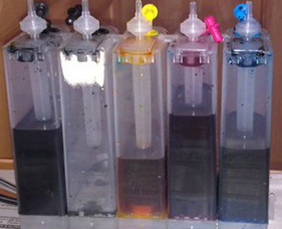

| Сообщение #10 Отправлено 12 августа 2011 - 12:30
Вот вид доноров (не знаю, с той стороны или нет).
Чёрная 5 уже в доноре закончилась.
Вот так выглядят чернила в шлейфе. Чёрная 5 уже пустая, а малиновый, как ртуть в часто набиваемом градуснике.
Общий вид. Шлейф пока что не закреплён, т.к. не совсем поняли, как лучше прилепить и нужно ли это делать сейчас (решили, что надо сначала, чтобы печатать начал, а потом только шлейф крепить). В комплект входила пластмассовая рейка с двумя защёлками и куском клеящейся липучки.
Вытащить нужно вот эти?
"взять шприц,вставить в воздушное отверстие картриджа и тянуть медленно пока весь воздух не выйдет и не пойдут чернила" Где у картриджа это отверстие?

| Сообщение #11 Отправлено 12 августа 2011 - 13:04
Плохо. У ваших доноров самая идиотская конструкция, какая только может быть. Такой донор балансировать почти невозможно.
| Сообщение #12 Отправлено 12 августа 2011 - 13:33
мда, без комментариев,я сдаюсь

| Сообщение #15 Отправлено 12 августа 2011 - 16:01
Идиотская конструкция? Т.е. с этим принтер вообще работать не будет и ничего сделать нельзя? А чем конструкция плохая?

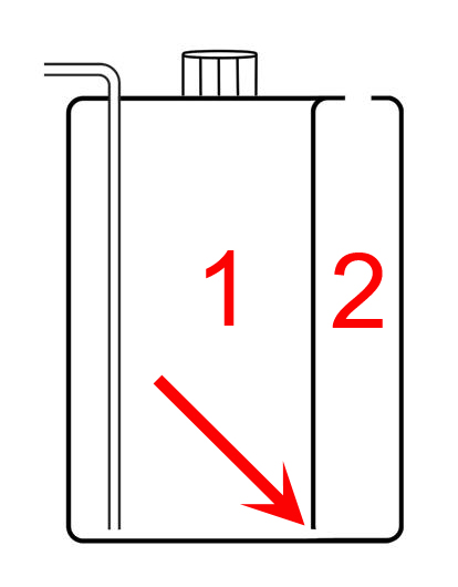

Без опыта ваши доноры почти невозможно запустить нормально работать. Вот схема более-менее нормального донора:
1 - отсек для чернил.
2 - отсек для воздуха. Он не внутри чернил, а виден снаружи. Также он имеет высоту почти до дна, на что указывает красная стрелка.
| Сообщение #17 Отправлено 12 августа 2011 - 18:51
Спасибо за разъяснения и помощь. Да, у моей такого отсека нет, а просто внутри трубка длиной чуть больше половины донора. Печально. Попробую помучиться ещё.
