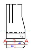

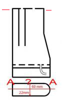

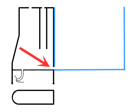

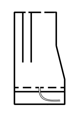

Ну вот, переделал. Вопросы:
1. Ширина донора?
2. К зрителю обращена всегда одна сторона или любая?
3. Выход чернил в трубочку не в середине?
1. Ширина донора?
| Сообщение #44 Отправлено 18 августа 2011 - 18:53
| Сообщение #45 Отправлено 18 августа 2011 - 19:21
Спасибо, поправил. Вопросы 1,2 - в силе.

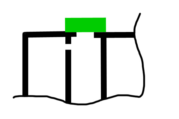

Старый отсек с воздухом надо заглушить, заделать герметично на веки. Чтобы использовать это пространство для чернил, чуть ниже заглушки надо сделать сквозное отверстие в емкость с чернилами. Например, с помощью крючка из раскаленного провода диаметром примерно 0,5-1 мм.
Ресеттерских доноров тоже не видел живых.
Начинаю рассказывать, как переделать доноры, (которых не видел).
| Сообщение #46 Отправлено 18 августа 2011 - 20:37
Не поняла насчёт ширины. Каждый отдельный донор внизу 60 мм, сверху 50 мм, толщина (это и есть ширина? я путаю величины) 24 мм вместе со стенками вверху и 26 мм вместе со стенками внизу. Насчёт второго вопроса: мне думается, что их можно как угодно поставить, лишь бы шлейф не перекрутился.
Схему не поняла. Надо мужу показать. Завтра. Сегодня он не в силах.

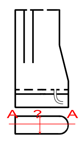

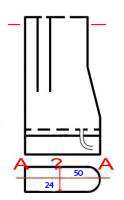

| Сообщение #47 Отправлено 19 августа 2011 - 06:39
Я спрашивал про ту ширину, где вопросительный знак.
А сама схема это условный разрез донора по месту А-А.

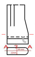

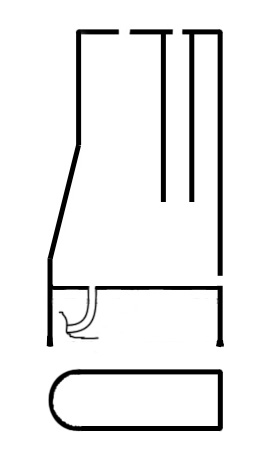

| Сообщение #49 Отправлено 19 августа 2011 - 07:40
Тогда 24 мм вместе со сенками, а без стенок 20 мм. Это, где 22 написано. А где 60, там 50 мм. И это всё сверху.
А снизу: 26ммХ60мм.
А у меня не отображается, где именно на рисунке сделан условный разрез А-А. Т.е. если близко к верху, тут
то 24 (без стенок).
А если его сделать ближе к низу, тут
То тогда 26 мм (без стенок).
А если вычесть стенки, то будет 20 и 22 мм.
Или точный размер не существенен?

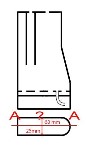

Вот вернее.
А снизу: 26ммХ60мм.
то 24 (без стенок).
Вот вернее.
| Сообщение #50 Отправлено 19 августа 2011 - 08:01
Да.
Просто чтоб рисунок был в правильных пропорциях, не сжат и не растянут.

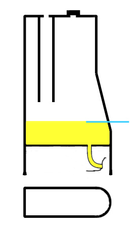

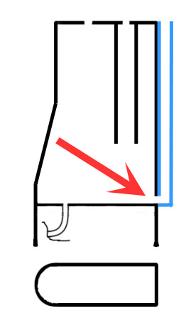

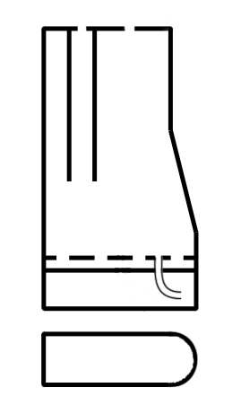

| Сообщение #51 Отправлено 19 августа 2011 - 11:06
Окончательный вариант:
Потом покажу, почему Dmitriy_KZ назвал такие доноры кастратами.

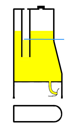

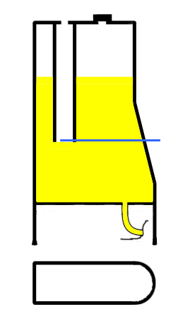

| Сообщение #52 Отправлено 19 августа 2011 - 11:50

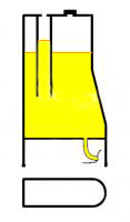

1. Вот нормальное состояние донора. Отсек с чернилами закрыт, отсек с воздухом открыт, а чернил в нем нет или очень мало. Уровень балансировки - синяя линия.
2. А теперь поднялась температура или упало давление. Воздух над чернилами расширился, часть чернил выдавило в ВО, уровень балансировки поднялся, если ВО узкий, то много, тогда перелив, чернила пошли в принтер, капец... Так как ВО внутри чернил, его не видно, мы не контролируем ситуацию.
3. Если чернил в доноре мало, тогда донор работает как простая банка, уровень балансировки не стабилен и занижен.

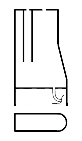

| Сообщение #54 Отправлено 19 августа 2011 - 15:07
Что это значит?
Плохо, если одним словом.

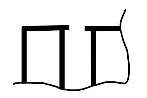

А теперь более подробные рисунки про отказе от "старого" ВО. Здесь его разрез вдоль, а не поперек.
| Сообщение #55 Отправлено 19 августа 2011 - 15:12
Я правильно понимаю? Надобно заделать этот отросток вверху, но сделать дырку в нём же, но немного ниже (ближе к верху?). Или эту дырку надо сделать в стенке донора? Вроде, на рисунке выглядит, что надо в отростке? Тогда чернила до какого уровня заливать в эту конструкцию? Чтоб немного до дырки этоц не доходили?
| Сообщение #56 Отправлено 19 августа 2011 - 15:32
Совершенно правильно. А заливать можно на 100%.
А теперь, когда нет внутреннего ВО (воздушного отсека, ""отростка"), надо присобачить внешний, да еще на всю высоту донора. Теоретически это выглядит так, как на втором рисунке. (Донор я перевернул, так мне удобнее).
Внизу донора, там, где уровень чернил ниже уже не может быть, делаем отверстие и присоединяем туда внешний ВО.
| Сообщение #57 Отправлено 19 августа 2011 - 15:40
Вроде, теперь понятно. Только зачем дырку делать в отростке? Может, его совсем отрезать? Там сверху какая-то крышечка. Наверняка, можно оторвать, а потом приклеить. Или лучше не надо?
| Сообщение #58 Отправлено 19 августа 2011 - 15:52
Лучше не отрезать (лишняя работа) и не клеить (ударит по надежности системы). Дырка для того, чтобы туда могли поступать чернила. Полезный объем донора увеличивается. А заделать надо герметично на 200% !
На счет внешнего ВО есть тонкости. Надеюсь, понимаете, что тонкий, маленького сечения ВО это зло?
| Сообщение #59 Отправлено 19 августа 2011 - 16:48
Ну если у родного донора стенки по 2 мм, то как же. Меньше будет плохо.
