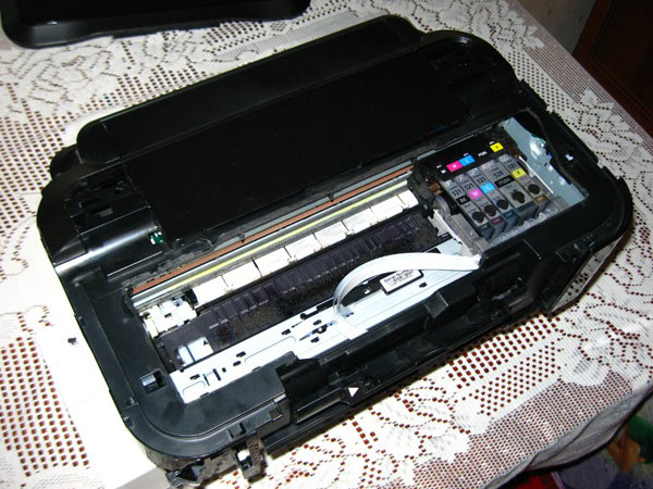

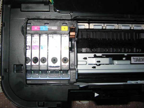

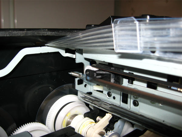

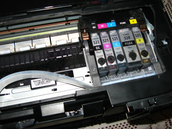

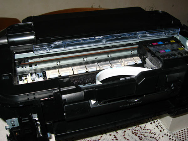

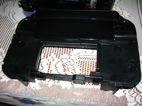

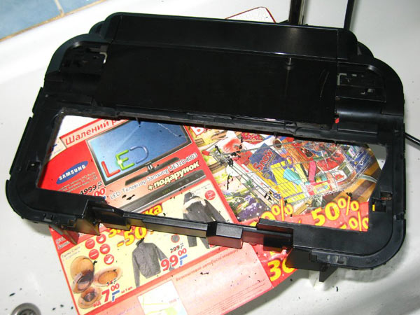

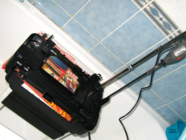

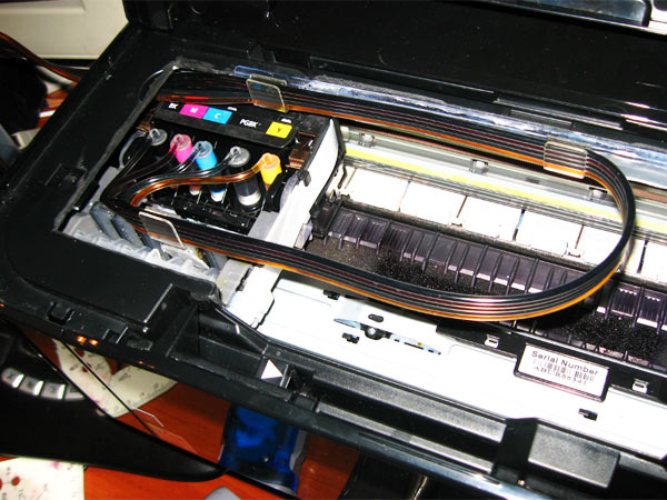

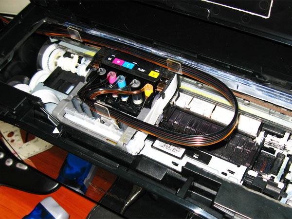

Ну вот и закончил я тоже ставить СНПЧ на IP4700.
СНПЧ от Ресеттерс, капсульная с донорами Офис. Долго думал - ставить капсулы или переделать оригинальные картриджи под СНПЧ. Начал со второго, попробовал - не понравилость, отходили постоянно чернила от картриждей. Подавались чернила в воздушное отверстие картриджа.
Поэтому поставил капсулы и всё нормально работает, чернила не отходят.

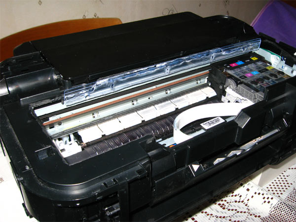

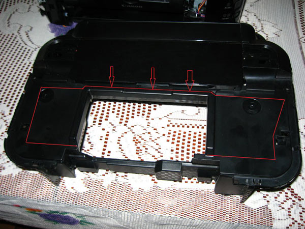

Ну а теперь по прокладке шлейфа. Рекомендованный по инструкции способ без сомнения простой и быстрый, но крышка всё же не закрывается при этом. Хотел также сделать всё по фэншую и проложить шлейф под кареткой. Но увы - места справа и слева нет для вывода шлейфа и поднятия его к каретке, поэтому пришлось от такого отказаться - я писал об этом выше в этой теме. Посмотрел я тут фото кто как ставил - и решил резать корпус. Когда просматривал форум почему-то сразу обратил внимание на этот пост с фото от Евгений26. Не знаю почему, но это мне сразу понравилось :) и я решил сделать также.

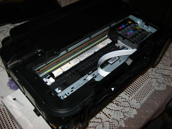

Нашёл инструкцию по разборке принтера, разобрал - ничего сложного.
Далее взял верхнюю часть корпуса и наметил где надо отрезать лишнее.
Деталь до
Разметка

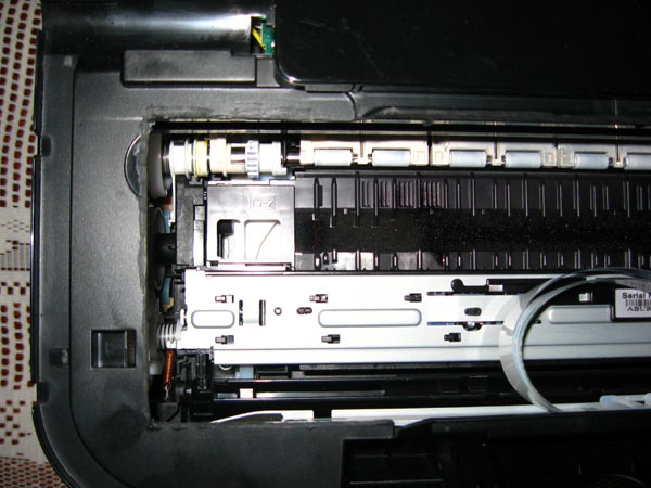

Хочу обратить внимание на то место, где указано стрелками. Там бортик на корпусе, так вот отрезать надо таким образом чтобы задняя стенка буртика осталась целой - она нам ещё пригодится.

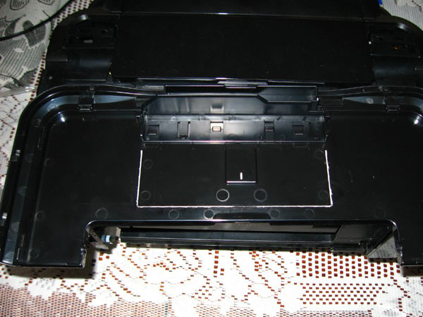

Вырезал бормашиной такого типа с гибким валом
Ну и вот что получилось в итоге

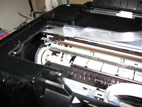

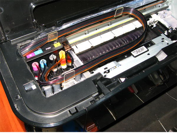

Далее примеряем всё это на принтере и смотрим как располагается головка относительно проделанных вырезов.

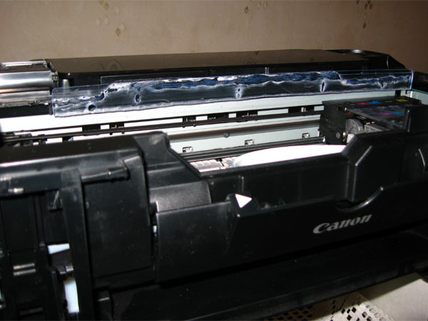

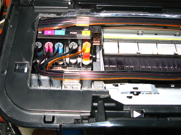

Также необходимо на крышке выломать небольшой бортик, чтобы не цеплялся за него шлейф - видно где белая полоска на фото.

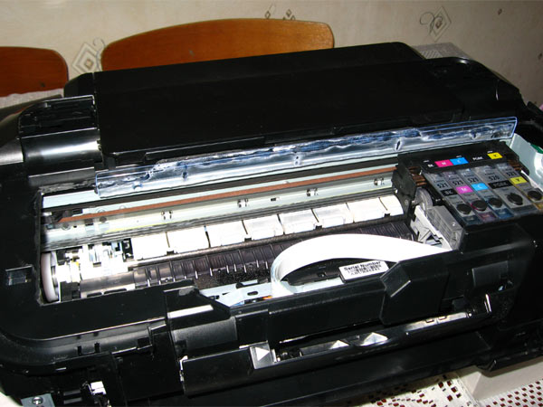

Теперь надо приклеить линейку, которая будет служить направляющей для шлейфа. Я вместо деревянной линейки взял прозрачную пластиковую, подрезал её вдоль по ширине шлейфа и приклеил мгновенным суперклеем Момент.

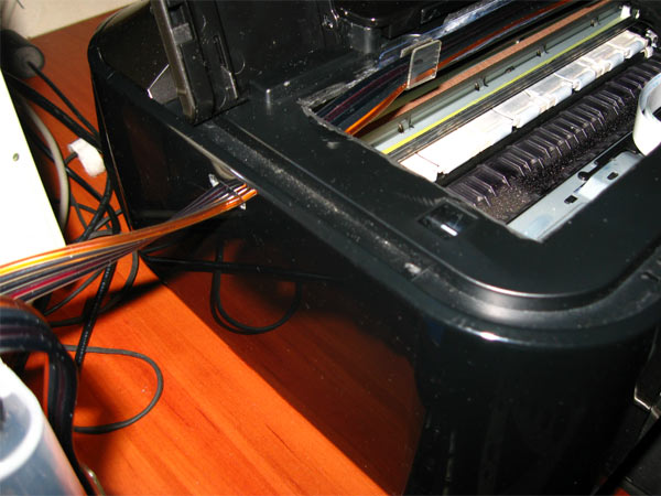

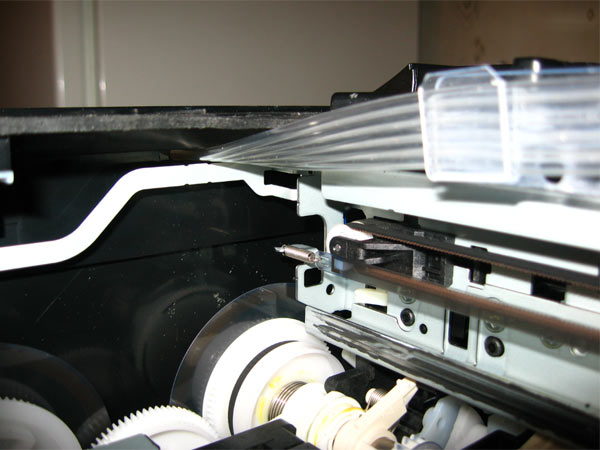

Вывод шлейфа из принтера будет слева. Для этого в верхней и боковой части корпуса прорезано отверстие по размеру шлейфа. Внутри там есть месте между корпусом и металлической пластиной станины - шлейф как раз проходит.

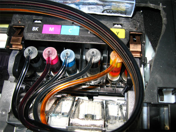

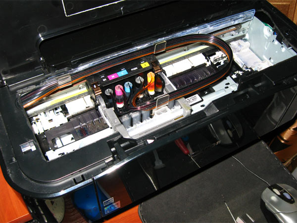

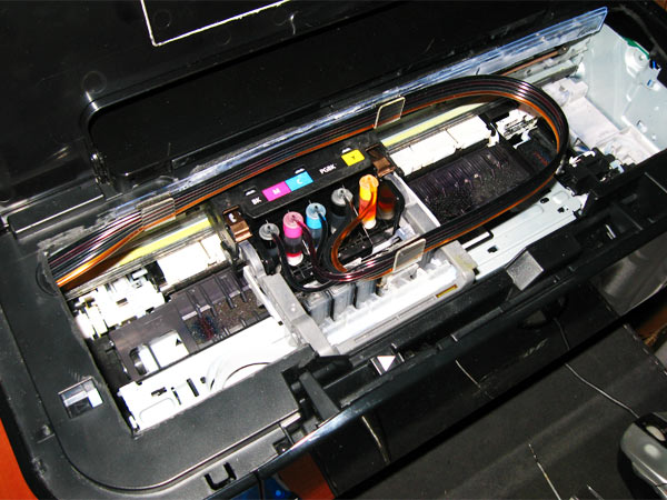

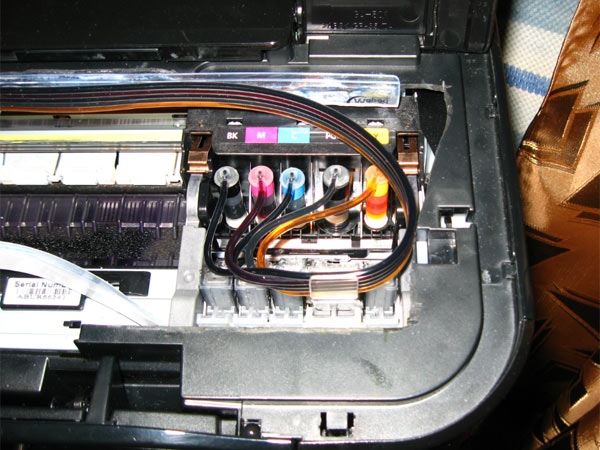

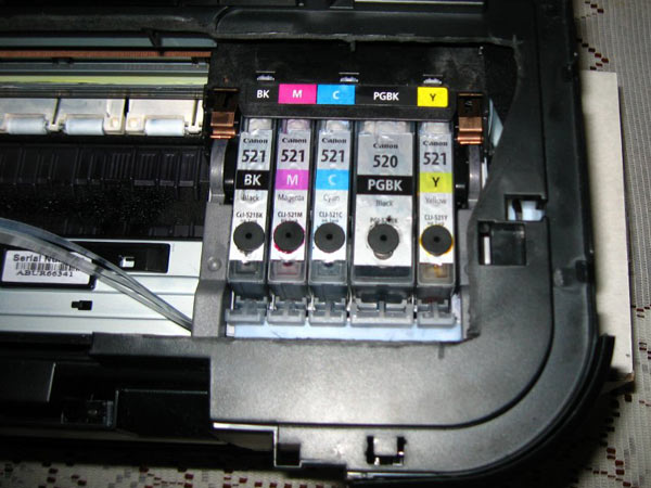

Далее устанавливаем СНПЧ. Режем картриджи по инструкции, крепим шлейф, заправляем, ставим капсулы. Получается так.

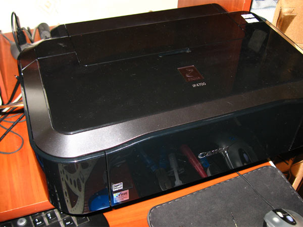

Ну и внешний вид принтера.
Сильно не ругайте - первый раз в жизни ставлю СНПЧ :)
Деталь до

| Сообщение #46 Отправлено 21 января 2012 - 13:58
Молодец, только злой дядя Модератор может быть недоволен таким порядком выкладывания фоток.
| Сообщение #47 Отправлено 21 января 2012 - 14:43
- успел посмотреть до удаления фоток.
Вот тебе + за проделанный отчёт, и сразу вопрос: Как надёжно закреплены клипсы?

| Сообщение #50 Отправлено 21 января 2012 - 23:45
Прошу прощения за то, что фотки на стороннем ресурсе. Мне просто очень удобно им пользоваться, не надо фотографии в полном размере размещать, кому интересно по клику может увидеть в большем размере. А с форума когда фотки смотрел иногда размера то и не хватало, чтобы всё рассмотреть. На будущее учту.
Nikolai67, клипсы стандартные Ресеттеровские на чёрном двухстороннем скотче. Пытался одну оторвать - очень тяжело. Как дальше будет - поглядим. Поначалу буду постоянно наблюдать, чтобы чернила не ушли из капсул и шлейфа и чтоб не отпало чего.

Итак, сегодня провёл тест системы так сказать под нагрузкой. Была поставлена потоковая печать без остановок. Было распечатано 402 фотографии формата 10х15. На распечатку ушло около 6 часов при включенном Бесшумном режиме в драйвере (наверное в обычном режиме напечатало бы быстрее, но скорость в этом тесте для меня была не главное). Печать велась с открытой крышкой - всё-таки это первое СНПЧ, поэтому контролировался уровень в капсулах и шлейфе, а также велось наблюдение за тем, чтобы ничего не отпало - клипсы, капсулы, шлейф и т.п. Кроме того поначалу наблюдалось каким образом перемещается шлейф именно при печати. На фотографиях видно, что в крайних положениях он лежит хорошо, интересовало его перемещение в динамике.
После установки и заправки СНПЧ, глубокой прочистки ПГ и распечатки тестовой фотографии и двух листов текста, система стояла 2 дня с закрытыми наливными и воздушными отверстиями в донорах. После этого и был проведен данный тест.
Результаты показали:
1. Ни одного пропадания какого-либо из цветов, ни одной пропавшей дюзы.
2. Качество печати как на родных картриджах, которые использовались до этого, правда количество фоток на них было отпечатано раза в 2 меньше.
3. Уровень в капсулах не изменился, возврата чернил по шлейфу в доноры небыло, заливов фотографий тоже.
4. Шлейф по моему ходит идеально - обе ветки двигается параллельно при положении каретки в области печати.
5. Намёков на отваливание линейки, клипс или капсул нет. Хотя объём конечно не большой всего пройден. Далее будем смотреть.
6. За время теста принтер автоматически остановился для глубокой прочистки сопел 3 раза.
Заснял видео даже как шлейф ходит, но чото темно очень оно получилось. Всё равно выложу, может потом пересниму получше осветив принтер. Видео на ютубе.
Поскольку я поставил СНПЧ первый раз, да и в принципе не знаю каким вообще потоком и объёмом печатают посетители данного форума на своих принтерах с СНПЧ - хотелось бы услышать мнения, критику (конструктивную) ну или ещё что-то по поводу вышесказанного :)

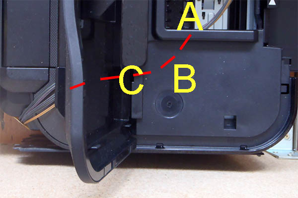

| Сообщение #60 Отправлено 13 октября 2012 - 19:40
Теперь часть шлейфа у меня проходит внутри принтера. Пилить корпус не надо, разбирать принтер не надо. Крышка шлейфу не мешает. Подходит для Canon IP 3600, 4600, 4700, 4850. (Здесь уже вторая версия.)
