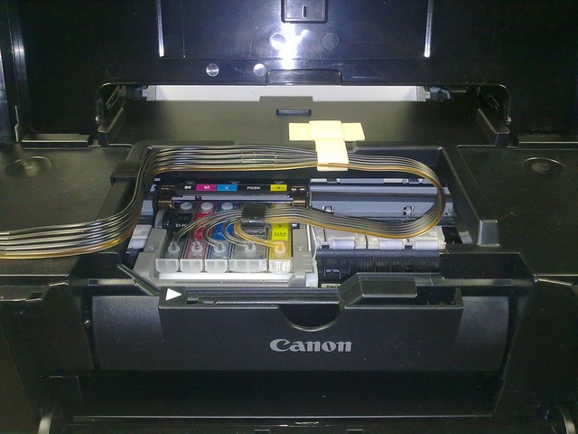

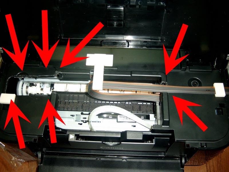

Так как Canon iP 5200 уходит в историю, создал тему про более новые принтеры.
Цель - отказаться от таких варварских методов, как на фотке:

Прокладка шлейфа Canon iP 3600, 4600, 4700,4840 крышку резать не надо
| Сообщение #2 Отправлено 06 августа 2011 - 20:13
Обычно шлейф подсоединен к средней части каретки.
При этом крышка принтера препятствует его свободному ходу, напр., получается удар шлейфа в бортик крышки.
| Сообщение #3 Отправлено 07 августа 2011 - 07:28
Я ж говорю, отрываешь планку с S/N. На её место уложишь шлейф, вдоль движения каретки. В дырки для крепления металлической планки, либо под неё засовываешь проволоку от витой пары, ну или фантазию включить (скотч двухсторонний и тд.). Проволокой прикручиваешь шлейф.
Доноры слева. На левой боковой стенке, внутри принтера вверху, крепиться клипса. Ну и выводиться шлейф по обстановке. Можно через отверстие в верхней накладке, можно над головкой, если место есть...

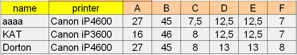

| Сообщение #5 Отправлено 09 августа 2011 - 14:03
Kто недавно снимал крышку у Canon IP 3600, 4600, 4700, 4840?
Просьба указать, уточнить такие величины:
А - расстояние от левой боковины до каретки в ее крайне левом положении;
В - расстояние от левого ребра жесткости до края верхней крышки;
С - высота левого ребра жесткости;
D - высота бортика;
Е - высота бортика от уровня крышки до нижнего края;
F - расстояние от нижнего края бортика до верхнего края картриджа в каретке.
http://imageshack.us...s/163/ciss3.jpg
D - высота бортика;
| Сообщение #6 Отправлено 10 августа 2011 - 10:39
А=27мм, В=45мм, С=8мм, D=13mm, E=13mm, F=8mm(где корпус ПГ) и 6мм(где картриджи)

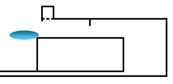

| Сообщение #8 Отправлено 12 августа 2011 - 18:09
Для тех, кто не понял рисунка:
Здесь некоторый, условный разрез принтера Canon IP4600.
1-2 левая часть крышки.
3 ребро жесткости, точнее, защита против СНПЧ.
4 каретка в левом крайнем положении.
5 аналогично в правом.
6 направляющая каретки.

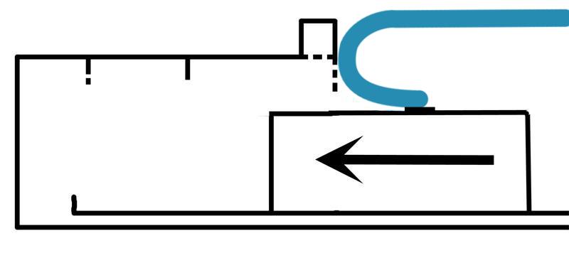

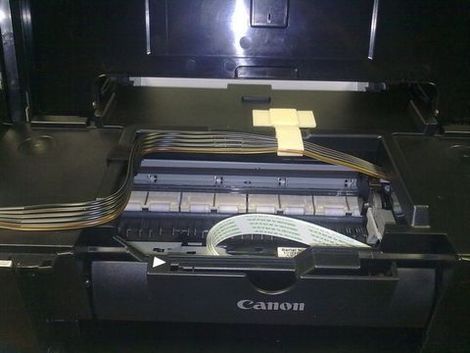

| Сообщение #9 Отправлено 15 августа 2011 - 10:47
Думаю, надо использовать вот это пространство (синим в первом рисунке) для укладки шлейфа. Здесь каретка в парковочном положении.
Например, так, как на втором рисунке:

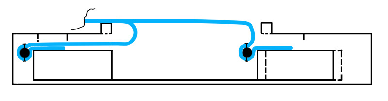

| Сообщение #10 Отправлено 20 августа 2011 - 16:07
Ну вот, дал почти готовое решение, как прокладывать шлейф СНПЧ, чтоб не надо было пилить крышку, и тишина. Всем так нравиться пилить крышку?

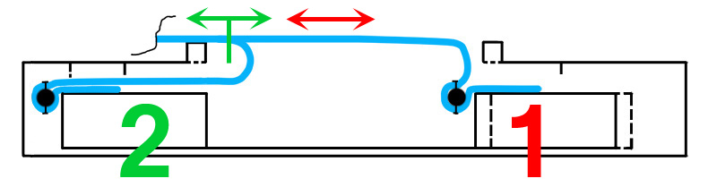

| Сообщение #12 Отправлено 21 августа 2011 - 12:54
В "парковочном" положении "1" натяжение шлейфа регулируется подачей его туда-сюда по красной стрелке. Надо учесть, что каретка иногда отходит правее на 10 мм, что показал пунктирными линиями.
В крайне левом положении "2" натяжение шлейфа регулируется точкой крепления, которое у меня зеленое.
Почти весь ход каретки шлейф лежит на картриджах. Куда ему провисать то?

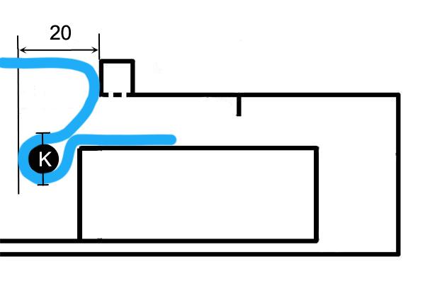

| Сообщение #13 Отправлено 28 августа 2011 - 17:03
| Сообщение #16 Отправлено 29 августа 2011 - 16:18
Xoro,
Не понял, почему шлейф у вас такой крупный?
А я что задумал, то и сделал:
| Сообщение #17 Отправлено 29 августа 2011 - 20:04
Крупный?! Ну не знаю, диаметр одного шлейфа где-то 2,8мм внешний круг (почти 3 мм), внутренний 1мм - мерял линейкой. Где ж он крупный, внатяг на штуцер нализает.

Ну я тоже против таких варварских способов прокладки шлейфа, когда срезали половина принтера.

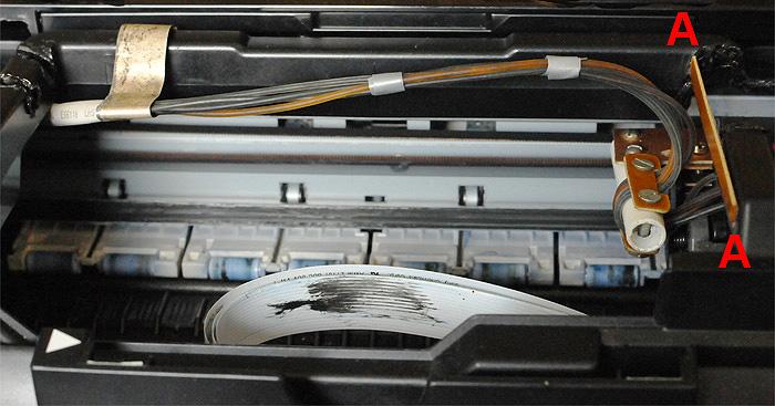

| Сообщение #20 Отправлено 30 августа 2011 - 08:14
В первом сообщении фотка не моего принтера. Я вообще имею только один принтер.
Два года тому назад я тоже резал крышку. А теперь придумал, как не резать. Здесь А-А "мнимый" бортик. И никакого стука (удара) шлейфа в бортик.
