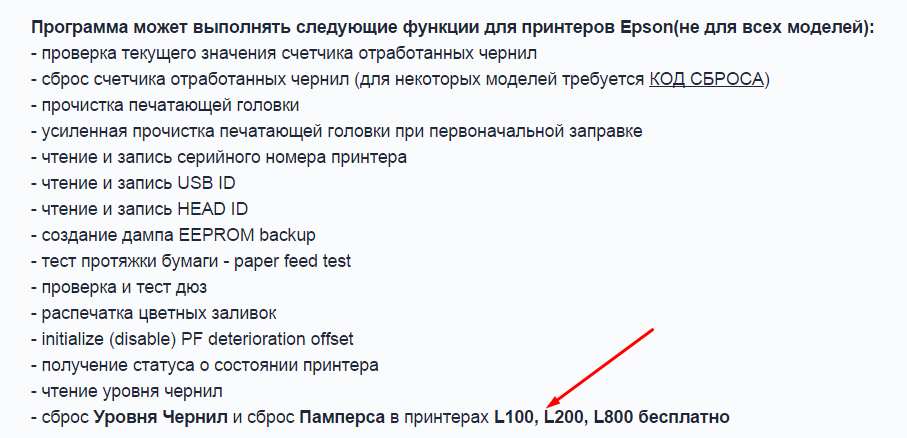

| Сообщение #624 Отправлено 15 апреля 2015 - 08:34
Прочтите внимательно для каких моделей доступна функция сброса уровня чернил.
Прочитать инструкцию по сбросу -
http://resetters.com...newsdesk_id=389
Что делать???

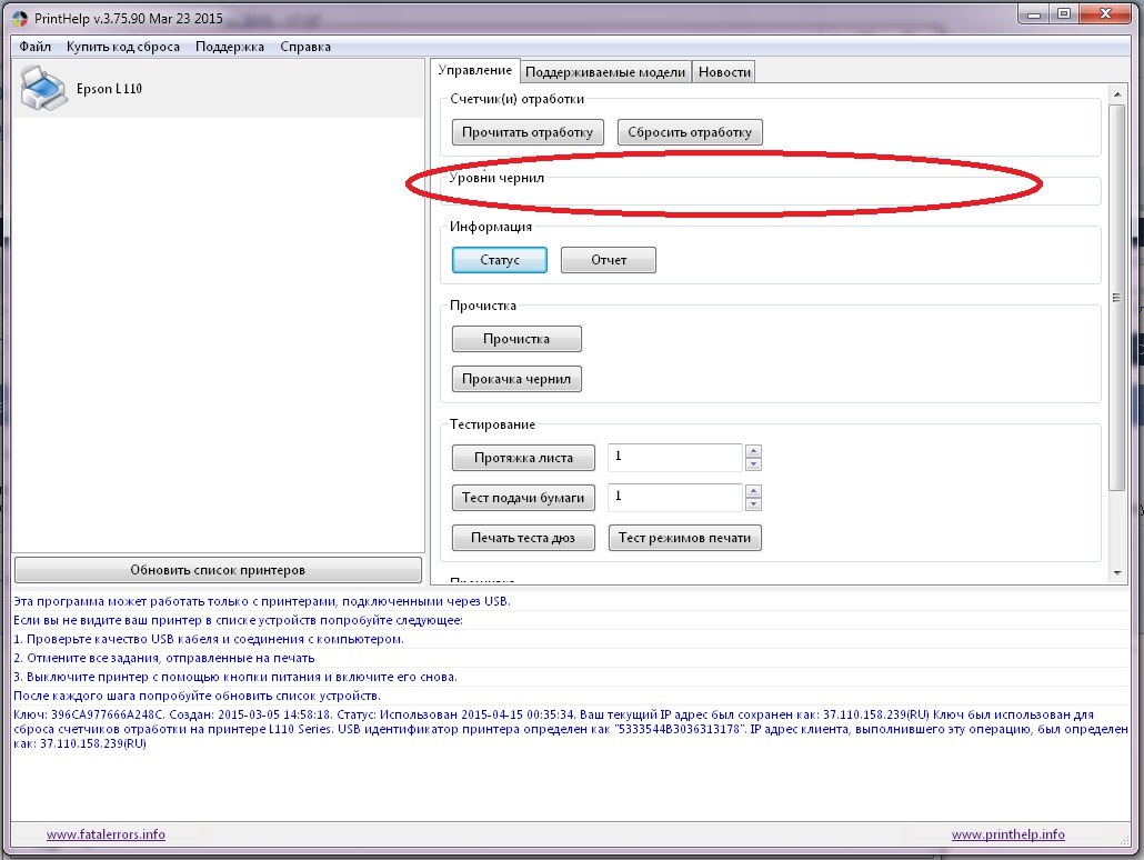

| Сообщение #625 Отправлено 15 апреля 2015 - 08:54
инструкция не помогает, на последнем шаге нажимаю кнопку с треугольником, принтер не реагирует. сколько времени эту кнопку нужно держать? что то в инструкции не досказано.
| Сообщение #626 Отправлено 15 апреля 2015 - 09:37
Инструкцию не я придумал, так написано в руководстве пользователя, которое никто не читает (стр.39).
Чернила сбрасываются только после того, как загорится индикатор капля, заранее сбросить их нельзя. Возможно я этот момент пропустил, добавлю.
А вот то, что отображается пустая секция в программе, это ошибка, будет исправлено в следующем релизе.
