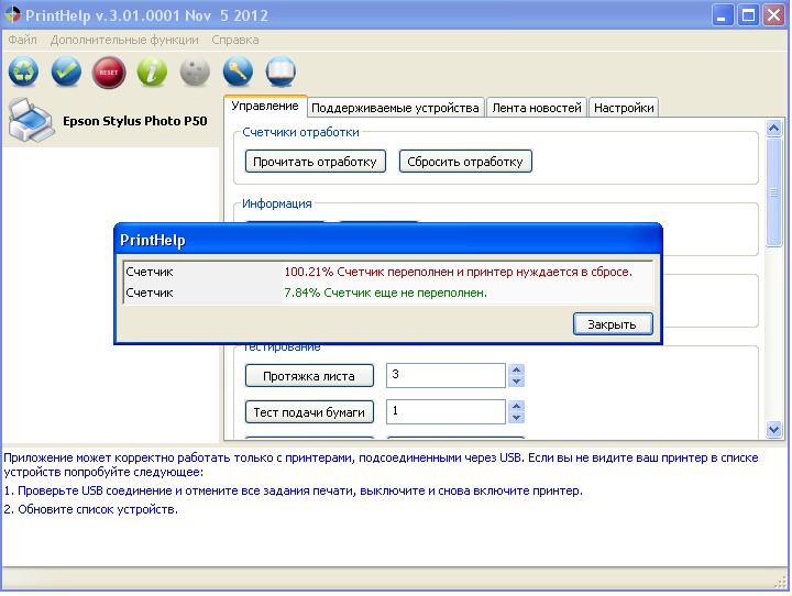

printhelp выдает сообщение "уровень чернил для "цвет" не был сброшен". МФУ Epson l200. В чем проблема?
| Сообщение #211 Отправлено 17 декабря 2012 - 21:36
опишите ЧТО вы делали?
какая версия программы?
какая ось?
какая ось?
| Сообщение #212 Отправлено 18 декабря 2012 - 03:17
Windows 7 Ultimate. Пытаюсь сбросить уровень чернил. Цветные показывает - 80%, а черный - 7%. Черные чернила были долиты. Программа - последняя версия

FFKR, вам надо покупать код, на эту модель сброс памперса платный, бесплатный он для L серий, купите ключик это быстро и не дорого и будет вам счастье)))
а у меня вот какая проблема аппарат Epson Cx4300 его нет в списке поддерживаемых а отчет не хочет делаться пробывал сделать отчет на двух версиях программы на 1.02 и на 3.1 но ни где и ни как.. что делать как быть?? спасибо
wins, все правильно, программа же вам четко перед сбросом пишет что сброшены будут только те уровни которые подошли к концу, если у вас цветных 80% то программа их и не сбросит пока вы не израсходуете их, Программа обнуляет счетчики только тех чернил о которых выдаеться сообщение о том что они заканчиваются))) надеюсь доступно объяснил))

получается надо черный добить до конца? Но его ведь заправил уже. а печатает все равно уже плохо.
| Сообщение #218 Отправлено 18 декабря 2012 - 12:35
wins, теперь вам только ждать когда принтер начнет ругаться на черные чернила и тогда сбросить счетчик, но уровень чернил (электронный) не причина плохой печати, тем более что вы долили их, причина в чем то другом. но это уже надо обсуждать в другой ветке форума я полагаю.
Доливать чернила вы в праве когда вам угодно, ничего от этого не произойдет, у принтера стоит свой счетчик, и смотрит он не действительный уровень ваших чернил а количество распечатанных страниц и прокачек и вычисляет по заданному алгоритму относительный уровень + всегда должно оставаться в доноре дабы не допустить высыхание и печатания на сухую. Так что ничего страшного если вы все цвета долили а обнулили только 3 из 4х, дождитесь теперь когда принтер будет ругаться на 4й цвет и сбросьте его через программу и все будет ок. причина же плохой печати скорее всего кроется в ПГ попробуйте сделать прочистку, прокачку чернил, посмотрите переведен ли тумблер транспортировки в положение "печать" и открыты ли воздушные клапаны.

Спасибо за ответы. Про прочистку действительно забыл. Прочистил - работает как надо.
