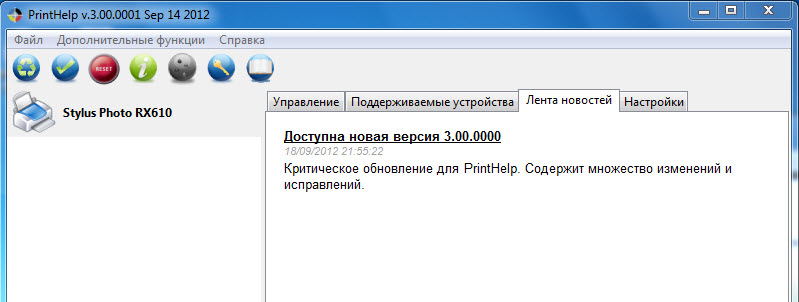

Вышла новая версия PrintHelp V3.0
Просьба обновить через ссылку PrintHelp.info
Добавлены новые модели для сброса памперса, такие как Photo 1500, Artisan 1430, Artisan 635.
Более того для большинства американских моделей возможно преобразование - изменение модели в европейскую со всеми настройками - русским языком в т.ч.
Например Artisan 50 одним кликом можно превратить в Т50 или Р50 - как захотите.
WorkForce 30 - в Т30
и т.д.
Т.е. проблема американских моделей - драйверов, языков, размеров бумаги - снята.
Теперь можно использовать принтеры выпущенные для америки без каких=либо ограничений.

В новой версии PrintHelp 3.00.0001 прокачка чернил на Epson T50 работает. Большое спасибо.
