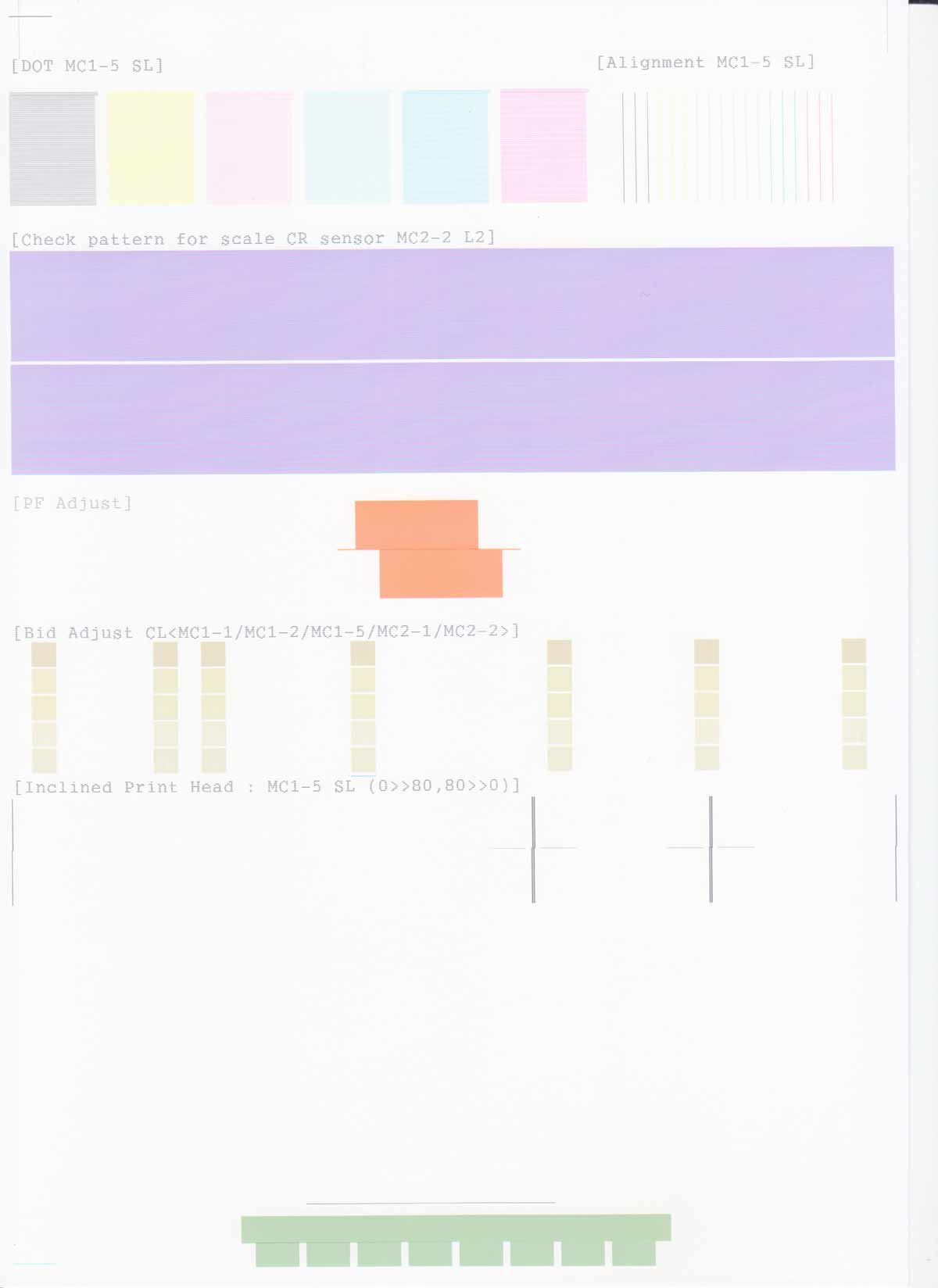

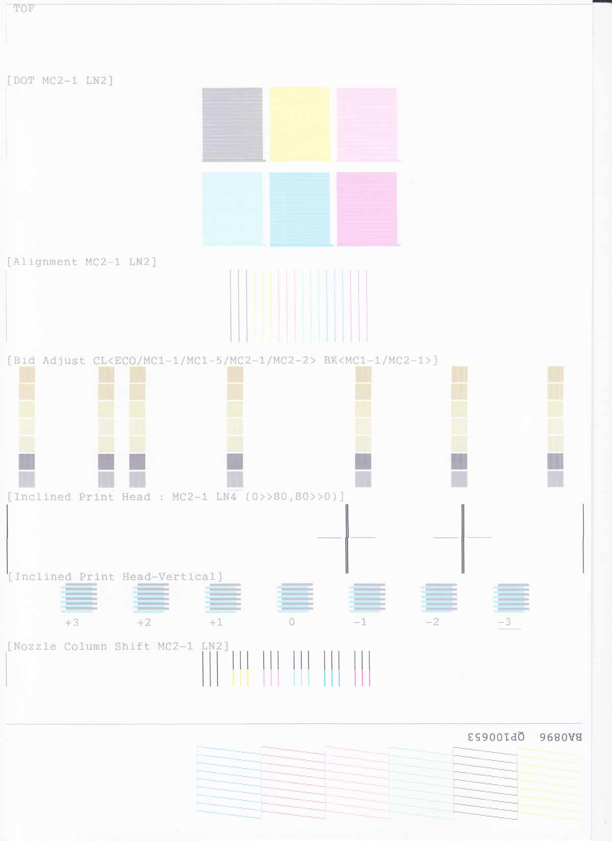

Ну вот, не дождался я чернил и распечатал оригиналы, ну промыл систему, поставил, 2 штатных прочистки и всё пучком (дюзы)
А вот фото не изменилось, зернистость (бархатность лиц) и плешь в конце 10х15 (хоть не такая большая как ранее) осталось...
Вот распечатал тесты на ломонд глянец 230г\м (сканировать в большем разрешении не стал, думаю вино и так)
Тест АР и внизу штатный (извините что штатный перевёрнут):
Прикрепленное изображение: df6f6fbc2715.jpg
Второй и третий (в самом низу) тесты АР:
Прикрепленное изображение: fb4de70a0b01.jpg
Прошу посмотреть что изменить и дать дельные советы (не предположения а именно советы) что изменить, и если можно описывайте опции в которых менять значения так как они обозначены или на лтесте или как они называются в АР, а-то я малость теряюсь.
Заранее благодарю уважаемые.

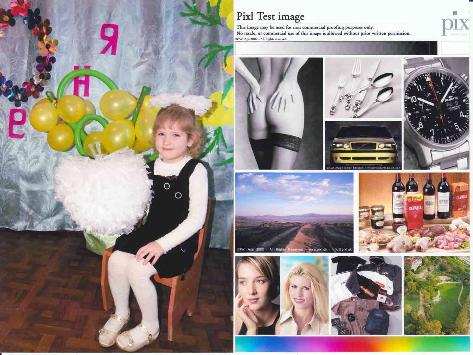

|    Сообщение #50 Отправлено 23 марта 2011 - 11:21   Ajpur
Кстати, вот образцы печати фото:
Прикрепленное изображение: cddd86d24ffd.jpg
фото напечатаны в режиме наилучшее фото, оригинальными картриджами, на бумаге ломонд глянец 230г.
направление печчати фото, голова девочки и надпись на тестовом рисунке это начало печати.
Плешь хорошо видна в районе ног девочки и соответственно лица на тестовой фото (справа)

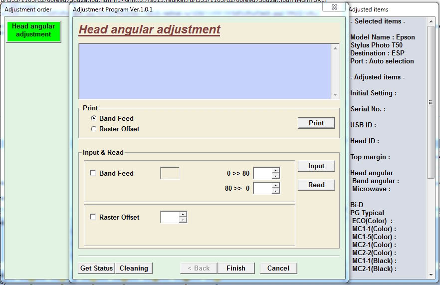

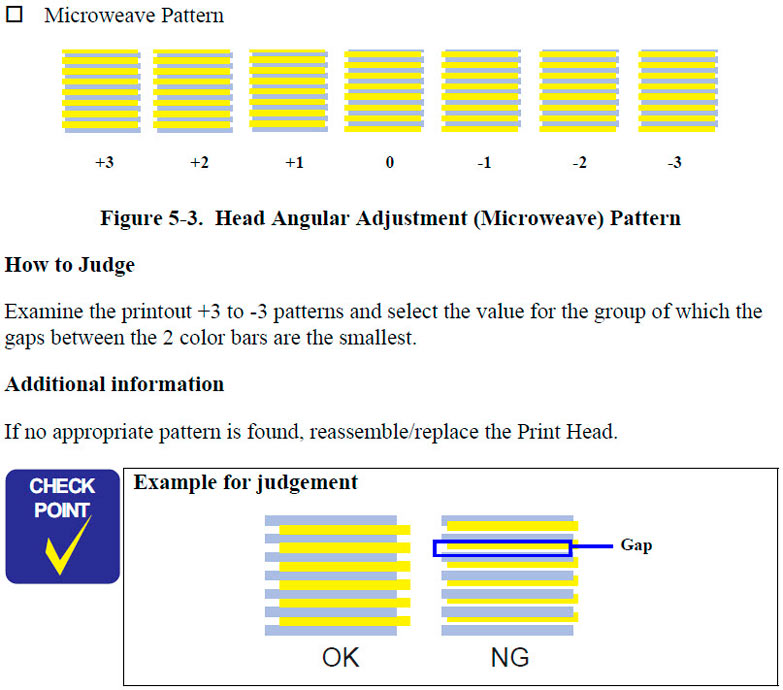

|    Сообщение #51 Отправлено 23 марта 2011 - 13:05   Nikolai67
Не правильно плюёт при продвижении листа (не попадает в струю).
В Adjustment Program выбери пункт "Head Angular Adjustment", распечатай тест, если смещено, а оно будет смещено - калибруй.
SERVICE MANUAL
  • Прикрепленное изображение: 23.jpg

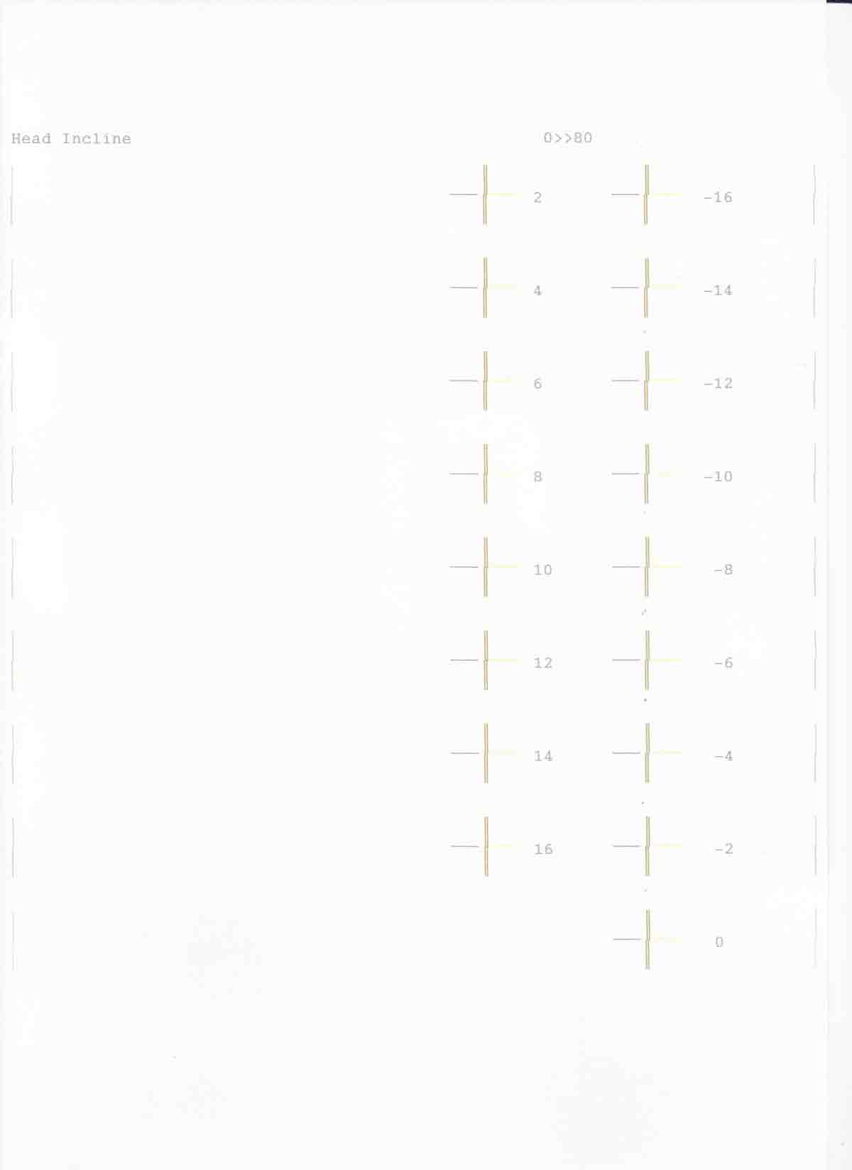

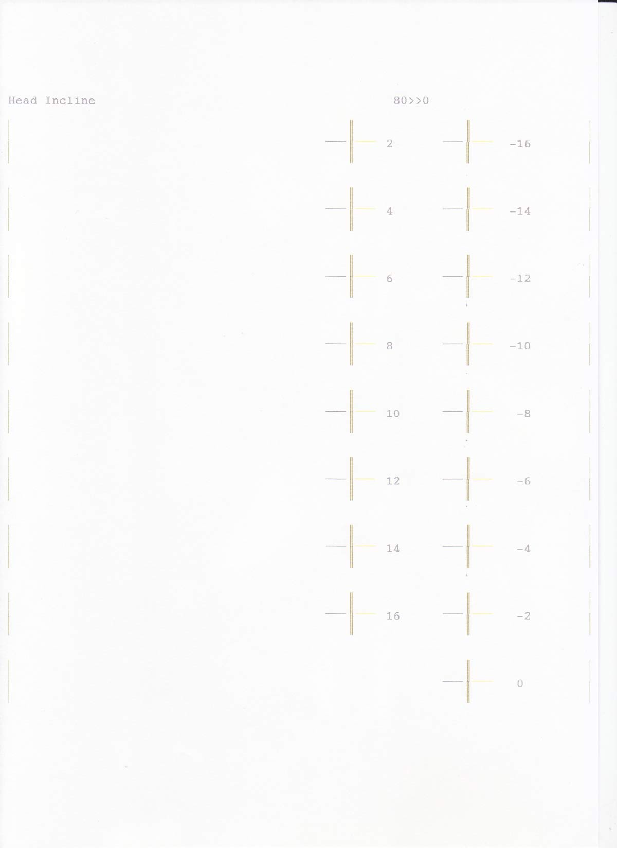

|    Сообщение #52 Отправлено 23 марта 2011 - 13:36   Ajpur
Не вопрос конечно, НО не могу никак откалибровать Head Incline 80>>0 на "0" ровные линии а на 0<<80 "0" всегда со смещением, и никак победить не могу, значения вводил разные, но как были они кривые, так и остались (пробовал раз 5 или 6)
Что я не так делаю?

|    Сообщение #60 Отправлено 24 марта 2011 - 17:48   Ajpur
Вот, чтоб я не делал а повлиять на ситуацию не могу, линии все ровно со смешением:
Прикрепленное изображение: 60fe9d75dd2a.jpg Прикрепленное изображение: b5f10fccf3e0.jpg
За точечки на листе прошу не бить, голову только промыл, поставил и печать ведется при помощи 2х кубовых шприцев (может из-за атмосферного давления или чего еще, малость пачкает то здесь то там...)
Так какие мне значения поставить здесь
Прикрепленное изображение: 1.jpg
чтоб все сдвинулось с места?
Кстати после промывки ПГ плешь ушла, полосатость вроде тоже, но вот бархатность нет (((
