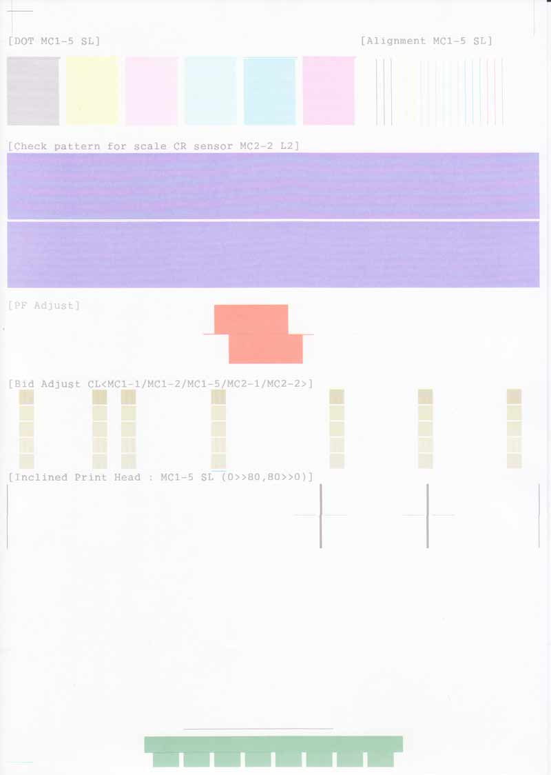

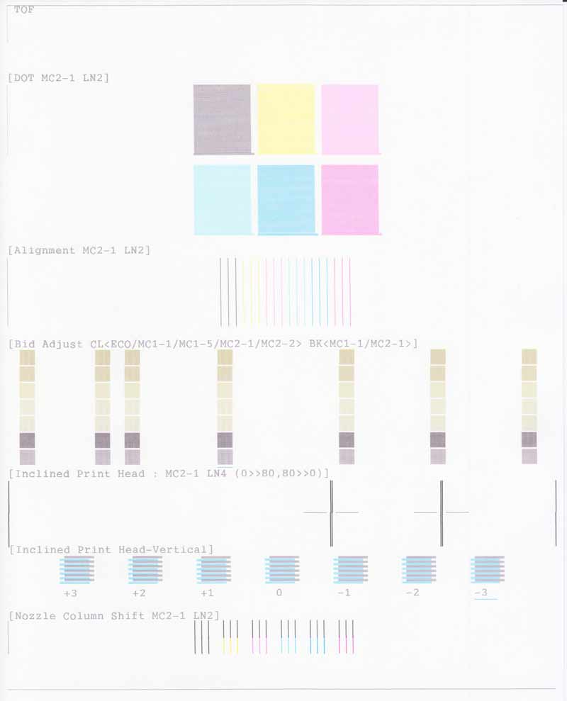

Промыл ПГ, поставил капсулы, но пока залил всё то-же Колор.Вей, реакции никакой, вот напечатал тесты с АР (АР "кастрирована" 30% самых важных функций не работают, так что получилось сделать только тесты)
первый:
второй и третий:
Может это поможет...
ДА! Распечатка на белоснежке (офисная бумага)
первый:
второй и третий:

Для чего эти тесты выложены? Не поверю, что у Вас по тестам нет вопросов? Хотя, там все проблемы как на ладони.
| Сообщение #33 Отправлено 20 марта 2011 - 14:02
Nikolai67 (20th March 2011 - 01:54 PM) писал:
Будь другом, ткни носом (хочу все видеть чужими глазами) И если можешь дай АР рабочую для этой модели, я исправлю все бока (как исправил на 295)

Просто когда человек выкладывает тесты и его ничего не интересует (нет вопроса в тексте) это кажется немного странно.
АР у меня нет для этого принтера и как может быть прога кастрированная не понятно. Кому это нужно копаться в коде программы, чтобы отключить что-либо? Может не умеем ею пользоваться?
По тесту:
[DOT MC2-1 LN2] цвет Cyan с низу четвертая полоска вообще почти отсутствует
[Inclined Print Head-Vertical] выбрать -2
[DOT MC1-5 SL] тоже проблемы с Cyan, с верху третья полосочка плюёт в разные стороны.
Вот, это тот самый случай, когда с сервисной программы прекрасно видно проблему. В тоже время штатный тест проблем не показывает.

может и в правду "глаз замылился"... не спеша рассмотри сам этот скан. Если совсем впал в ступор - циан.
удачи!

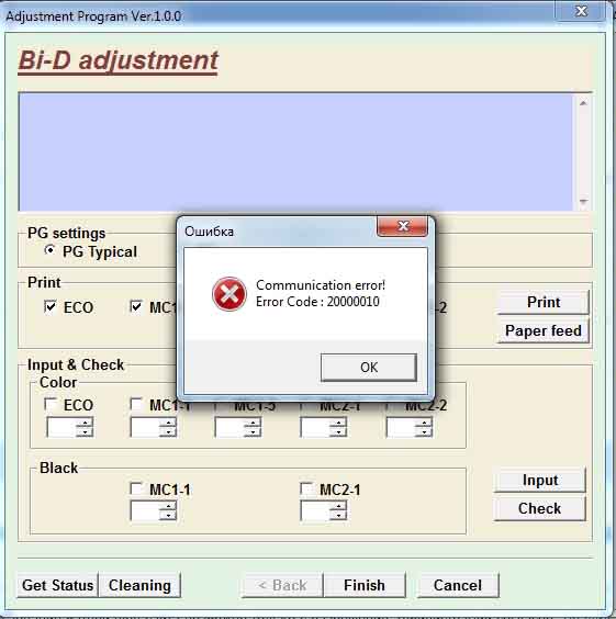

На вин 7х64 не работает, и на вин зверь SP3 тоже не работают функции настройки бд и те что рядом (перечислять не буду, кто понял что такое бд тот поймёт что за за опции настройки рядом) когда посылаю на печать с АР тупо выдаёт ошибку:
Nikolai67 (20th March 2011 - 03:08 PM) писал:
выбрать -2
А скажите как я выберу -2 если настройка проги не фунциклирует?

Пошел взял у знакомого в магазине новый ноут с вин SP3 профешенал, подключил, кинул АР и всё та-же история, скрин показать?

Надеюсь перед запуском папку с диска С удаляете, число переставляете, в семерке ставите совместимость с ХР?
