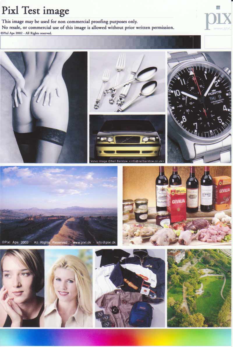

образец:
Прикрепленное изображение: d42e81c50559.jpg
дюзы:

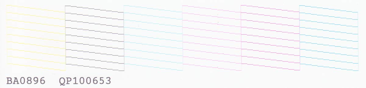

Прикрепленное изображение: c51fbead483a.jpg
В каретке картриджная СНПЧ ColorWay, чернила водянка ColorWay, покупаю в Киеве у оф. дилера литрами, на них-же печатают и ранее упомянутые девайсы и у них проблем нет, доноры офис, балансировка в норме (доноры приподняты на 2 см.)

|    Сообщение #2 Отправлено 18 марта 2011 - 09:27   ugrinov_ss
Так же был у меня Epson T50, и 270 и 1410... T50 мне более чем нравился, скорость печати выше, по качеству никаких отличий не видел, хотя всегда всматривают в отпечатки при солненом свете (при дневном).
Пришла вот какая мысль... а уберите-ка галочку "быстрая печать" и распечатайне в таком режиме.
|    Сообщение #3 Отправлено 18 марта 2011 - 09:30   DC-AC
Понимаете ли... тест дюз печатается с каким-то одним режимом печати, например МС2-1, а драйвер при печати может поставить другой режим печати, в зависимости от настроек качества изображения и типа бумаги. Распечатайте тест дюз для различных режимов печати, поговорим блоее предметно.

Просмотр сообщенияDC-AC (18th March 2011 - 09:30 AM) писал:
девайс подключался к 3 ПК, печать производилась с разных прог и с разными настройками, в том числе с применением ICC профиля результат мало отличался (я говорю именно за качество)
Когда добуду полноценно рабочую АР, обязательно распечатаю тесты и выложу, но пока, увы...

|    Сообщение #5 Отправлено 18 марта 2011 - 09:57   ugrinov_ss
На тестовом отпечатке (где блондинка) видна явная полосатость.

|    Сообщение #7 Отправлено 18 марта 2011 - 10:14   DC-AC
Просмотр сообщенияAjpur (18th March 2011 - 12:38 PM) писал:
Разочарую Вас, в "полноценно рабочей АР" тестовые полоски только для режима МС2-1, остается еще 5 режимов, которые поддерживает ПГ и фирмварь.
|    Сообщение #8 Отправлено 18 марта 2011 - 10:27   ugrinov_ss
Ajpur, оригинальных картриджей не осталось ? чуется мне что в чернилках дело... особенно черный, такой эффект (на тестовом отпечатке, не на скане дюз) будь то есть легкое пыление.
